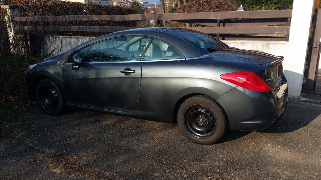

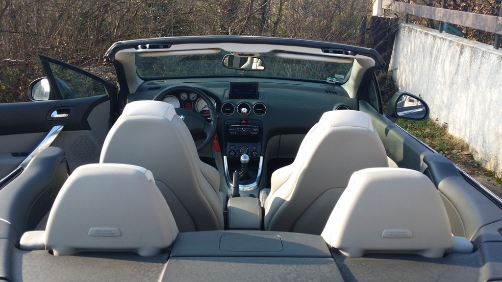

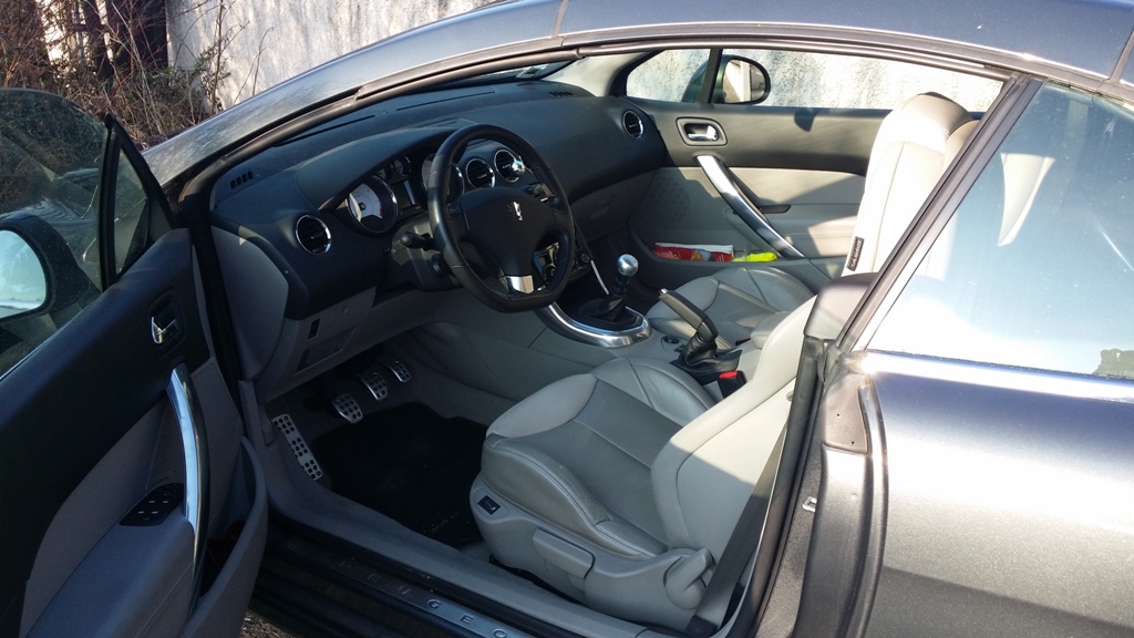

Messagede wigouwigou » Jeu 01 Jan 15 14:57
Chose promise, chose due !
voici les photos de ma titine, collection hiver 2014...
J'ai mis les chaussettes hivernales donc elle est pas au top de sa classe mais avec ses jantes stromboli 17" c'est encore mieux.
Je cherche des enjoliveurs pas trop moche pour cacher la misère, je suis bien tenté par ceux de la 208/2008...
http://www.feline208.net/media/images/2008/roues/enjoliveur-silice-16.png
Bref, voici les photos :
Au niveau des modifs, c'est du très léger pour l'intant : pack led de chez ledperf pour un intérieur / extérieur ambiance blanche et feux de position à LED également.
Après avoir lu le tuto de Yannou sur la modif des compteurs/planche de bord, j'avoue que je l'ai mis sur ma liste ^^.
Concernant le problème de ventilateur fous, j'y reviendrai dans un prochain post car c'est toute une histoire ! On est passé de 99€ à 980€ puis finalement à ... 0€ ! Un truc de dingue
Meilleurs voeux à tous !
