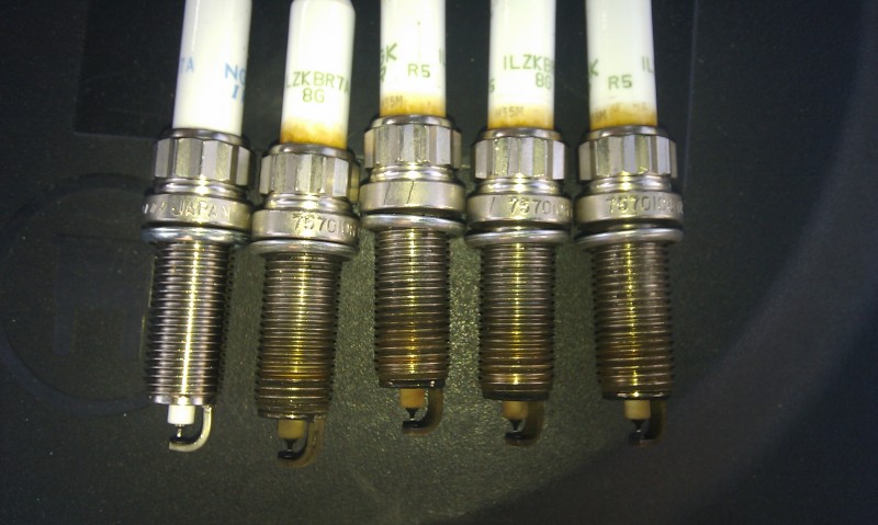

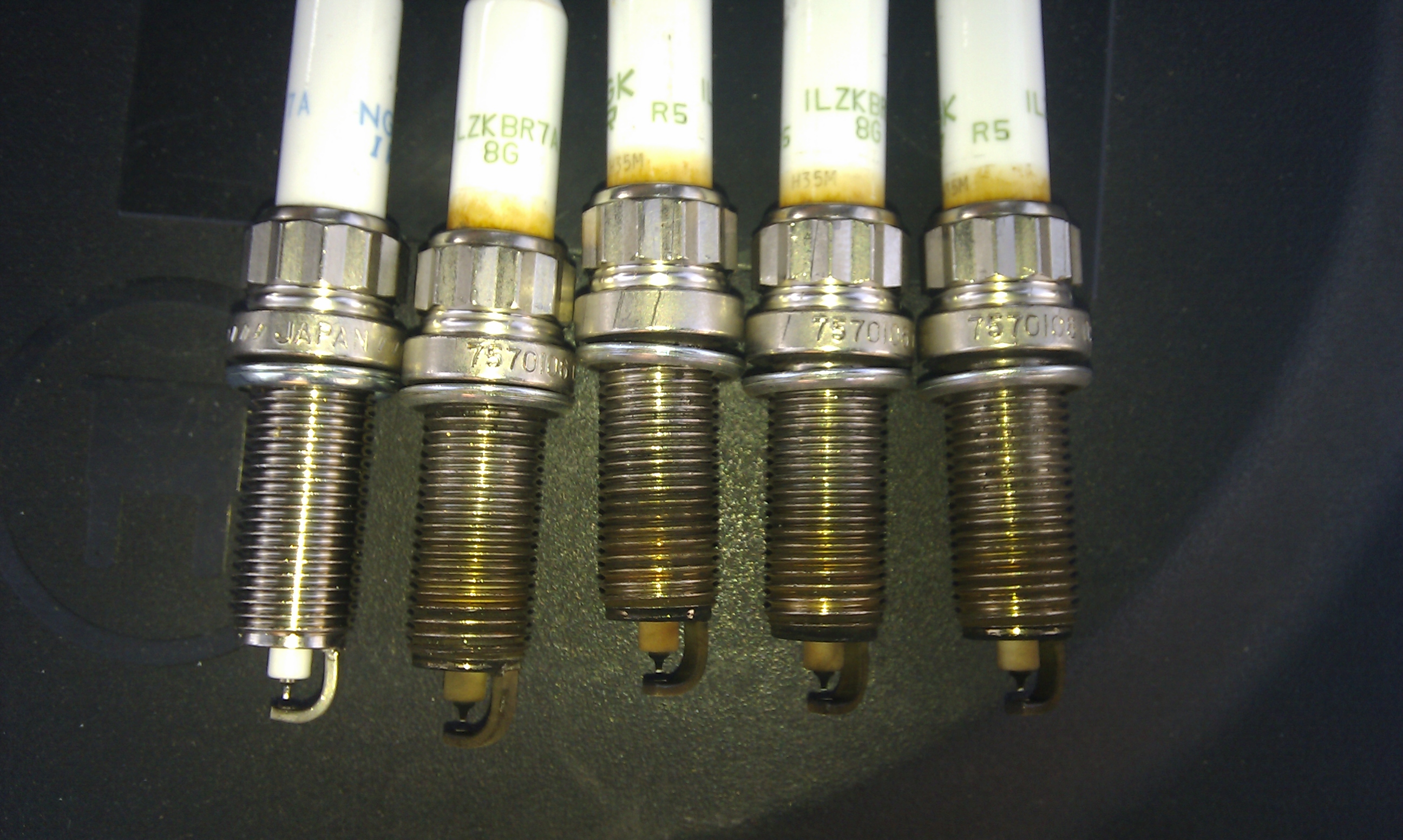

Messagede kakipskopat » Jeu 09 Oct 14 22:06
Merci xav pour ta réponse.
Bon bougies changées, elles étaient un peut cramé j'ai l'impression.
En tout cas, la voiture marche mieux, ça tire plus dans les tours :blub:
Bougies

Messagede forest » Ven 10 Oct 14 07:59
Ah oui, elles ont l'air d'avoir vécu...
Une GTI au top de sa forme (avec son conducteur.. "Chauffe Marcel !" ;-))
Re: Un ch'ti en g'ti
Messagede tofff » Ven 10 Oct 14 11:26
Vraiment une bouffeuse de bougies la GTi ! :-|
Messagede xav33750 » Sam 11 Oct 14 18:18
Elles sont pas moche tes bougies
Bien couleur chocolat
