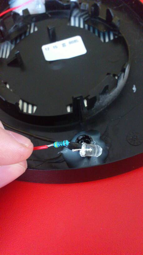

La patte s'est cassée à ras de la résistance... Soudure impossible :-( je regarderais lundi si j'ai pas la même résistance au boulot, ça m'évitera de tout décoller pour rien

Au besoin, fais moi signe, il doit me rester des résistances dans un coin. Juste à vérifier leur valeur. Si elle peuvent convenir, je t'en mets une ou deux au courrier.

il faut 470 ohms je pense avoir ça au boulot mais merci pour l'offre.

J'ai quand même reussi a souder la résistance mais c'est vraiment du provisoire. Ca tient tout juste

Ca y est j'ai réparé ma led pour le fap... Donc remplacement de la résistance qui m'a permis de trouver un deuxième soucis : un faux contact au niveau de la broche 12v. J'ai enlevé un peu de silicone et refait un gros paté d'étain. Petit test, tout fonctionne donc on re-isole tout au silicone et on remonte. :super:

t'a réussi à souder? J'avais essayé mais ça prenais pas :aille2:

J'ai enroulé le bout du fil autour de la patte et mis de l'étain par dessus, un bon gros paté ;-) le fait qu'il restait un peu de silicone sur la patte a du aider aussi
