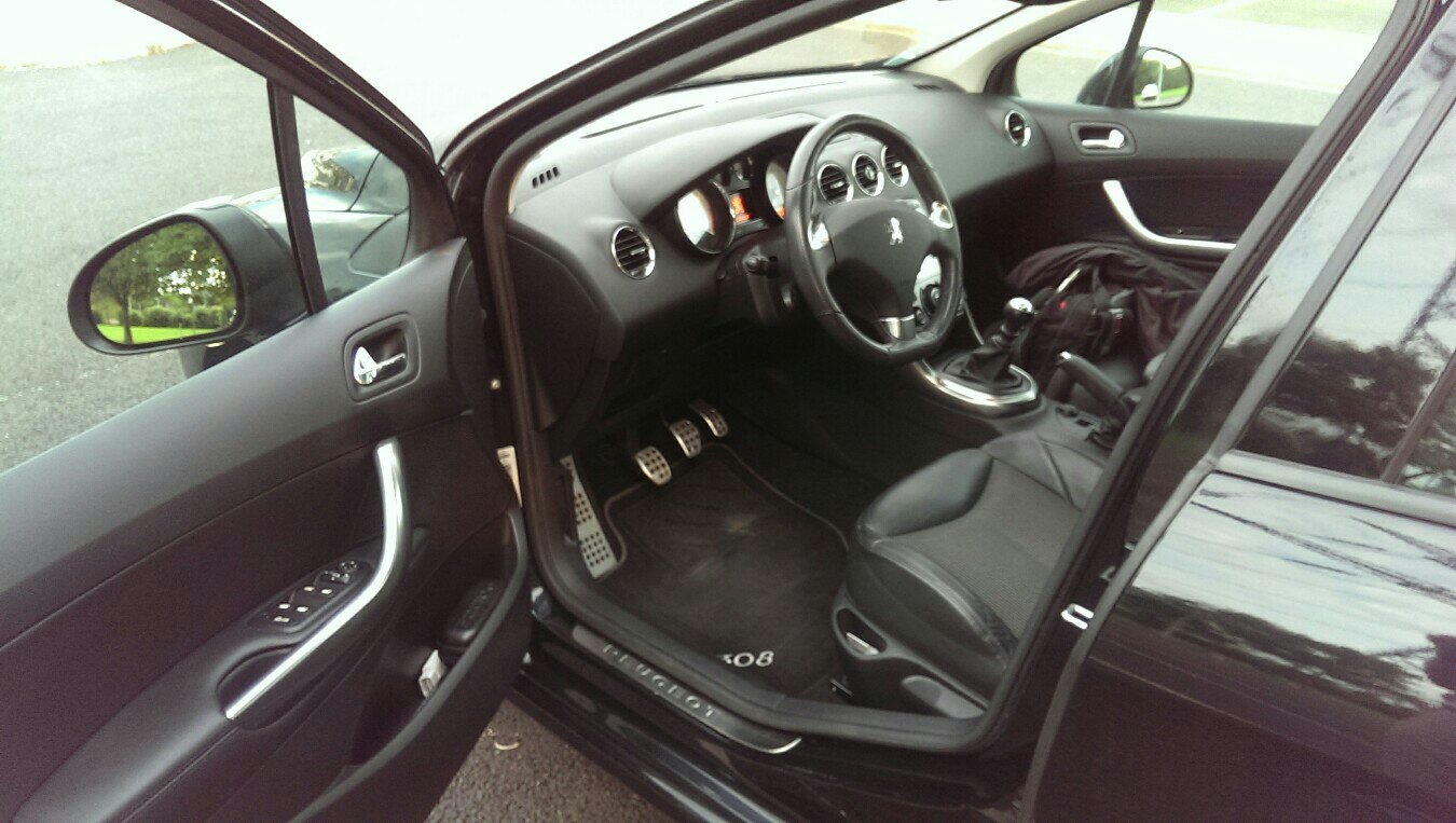

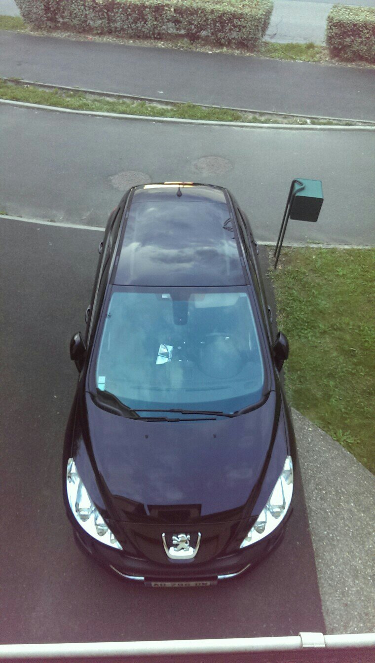

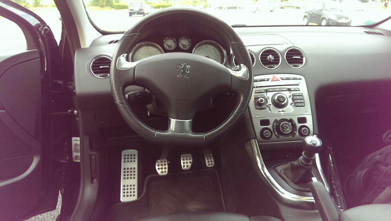

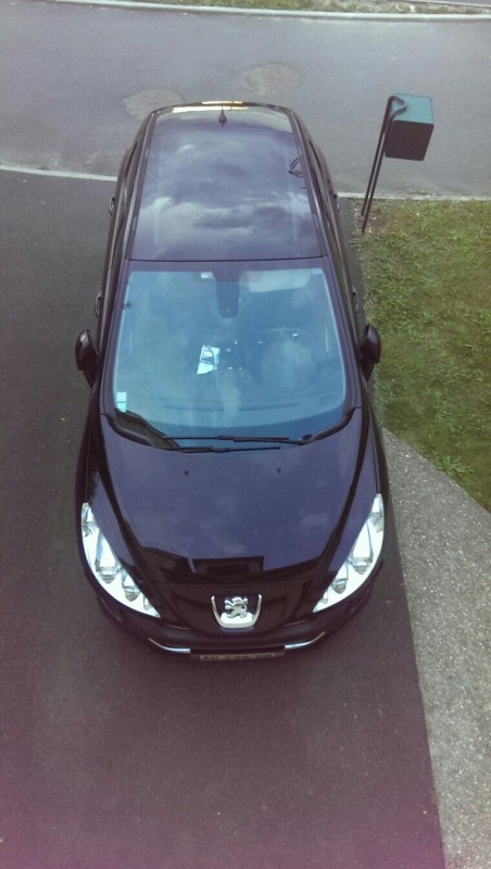

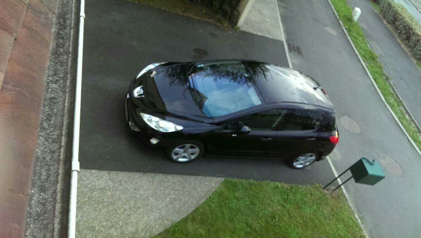

Partie 2 : photo de tests pour le concours.
Toutes celles-là sont des reflets via rétro :
Toujours via rétro, la planche de bord :
Reflet du flash, du soleil, du poteau...
Reflet direct via la glace conducteur : soleil, poteau, ciel...
Photo directe :
Dernier reflet des éléments terrestres :
Dommage pour le genou ;-(
Mode flou intégré au téléphone ;-(

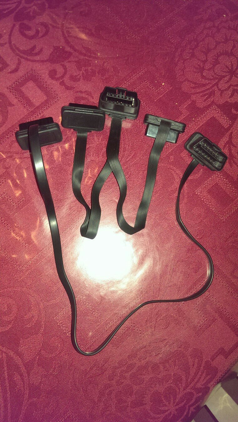

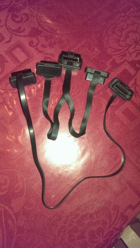

Les câbles pour rendre plus difficile l'accès à la prise OBD2 :

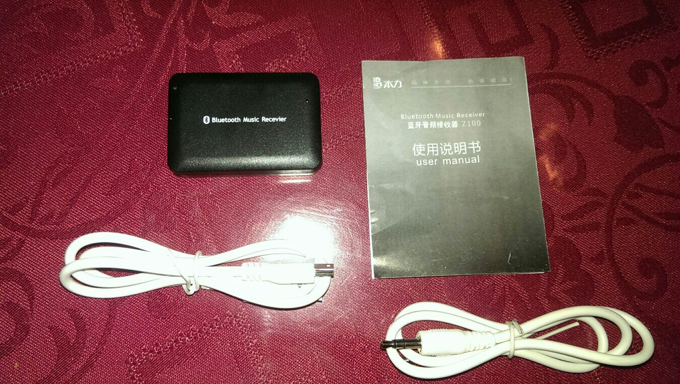

Et le nouveau récepteur BT 3.0 avec alim USB et sortie RCA (alibaba) pour remplacer l'ancienne qui perd souvent l'association :
Ya plus qu''à monter ;-)

Oui ;-( puis comme les relations avec le constructeur du WC3D sont plus limitées maintenant, je me dis que c'est pas demain que ca sera de base....
Je vais reprendre mon ancien système aussi.
J'ai pu le tester, ya juste un truc moyen, c'est qu''elle parle à chaque démarrage puis chaque connexion/déconnexion, mais comme la source ne sera pas sélectionnée au début, ça devrait aller ;-)
