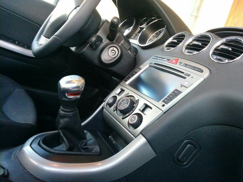

Re: Olive en 308 --- nouveau pommeau
Messagede bories81 » Ven 23 Mai 14 21:20
Aujourd'hui réception du pommeau 208, et montage dans la foulée :
Il est vraiment très agréable au touché, et il pèse vraiment lourd comparé à celui d'origine, gage de qualité.

Messagede Maxiim917 » Ven 23 Mai 14 21:27
Il est très beau ce pommeau :)
Messagede austinman » Sam 24 Mai 14 00:34
Il est jolie ce pommeau. J'avais hésité à le prendre. :super: Mais je ne crois pas que ca soit un pommeau de 208, du moins il n'est pas monté sur les séries classiques.
