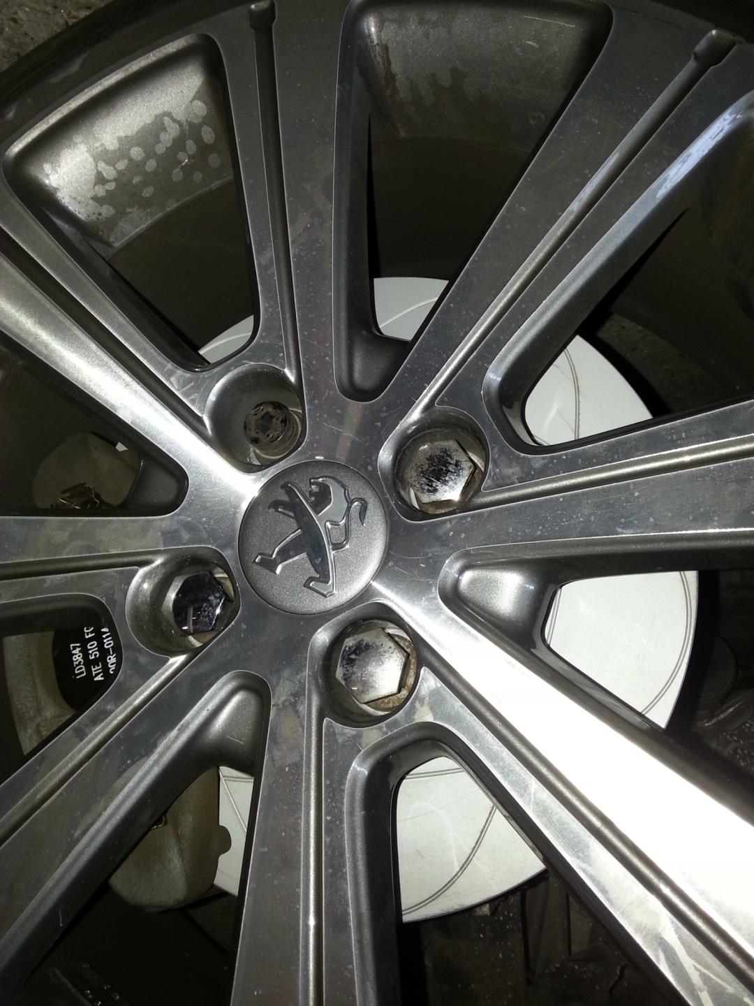

Alors voila, je me suis attaqué au freins avants (attaquer, c'est vraiment le mot qui convient) : j'ai fais cela en 2 fois parce que pas doué et surtout pas forcément les bons outils.
Je m'explique : les écrous de fixation des supports d'étrier sont extrêmement difficiles à retirer, et avec mon pov' cliquet feu rouge, ça ne suffisait pas : il fallut que j'achète un cliquet d'au moins 60cm de long pour avoir un effet de levier digne de ce nom.
M'enfin, après quelques galères, voila le résultat : la on voit bien le revetement de protection du disque. L'avantage, pas besoin de dégraisser : quelques freinages et ça part et le reste de la protection (photo suivante) permet de protéger de la corrosion les autres parties.

Neufs, ça freine moyen, voir très moyen. Les choses s'arrangent très vite une fois quelques freinages effectués : le revêtement du disque part et ne s'accumule pas sur les plaquettes grâce au rainures.
LAujourd'hui, ça commence à très bien freiner. Manque plus que les freins arrières à changer (disques + plaquettes) et je ferai un tuto parce que je n'ai pas vraiment trouvé d'info.

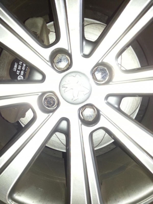

NEUFS :
APRES : on voit que le revêtement est resté sur le pourtour du disque et au centre.

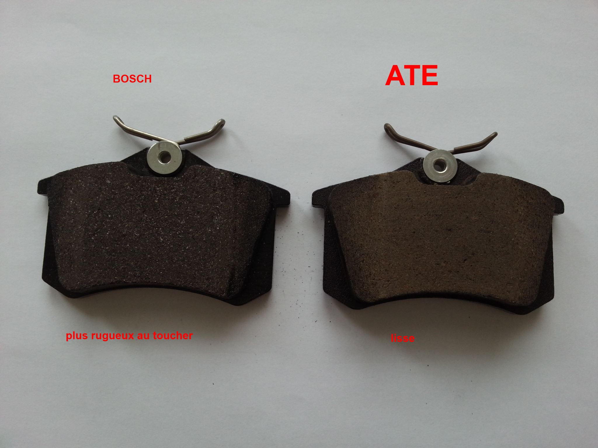

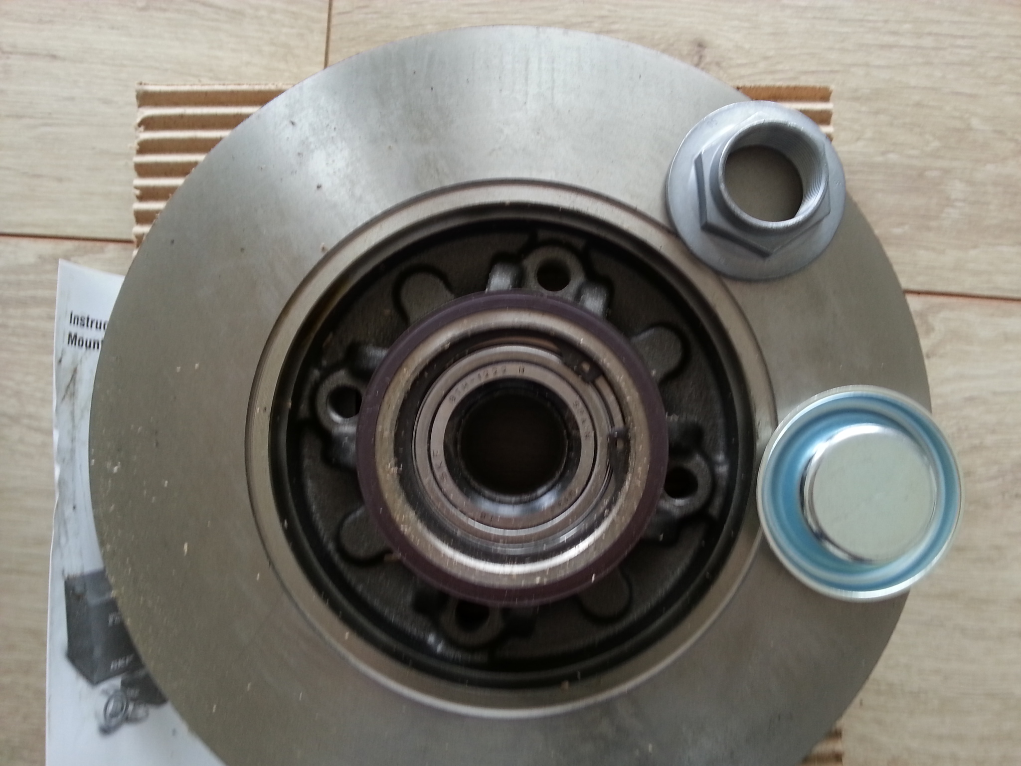

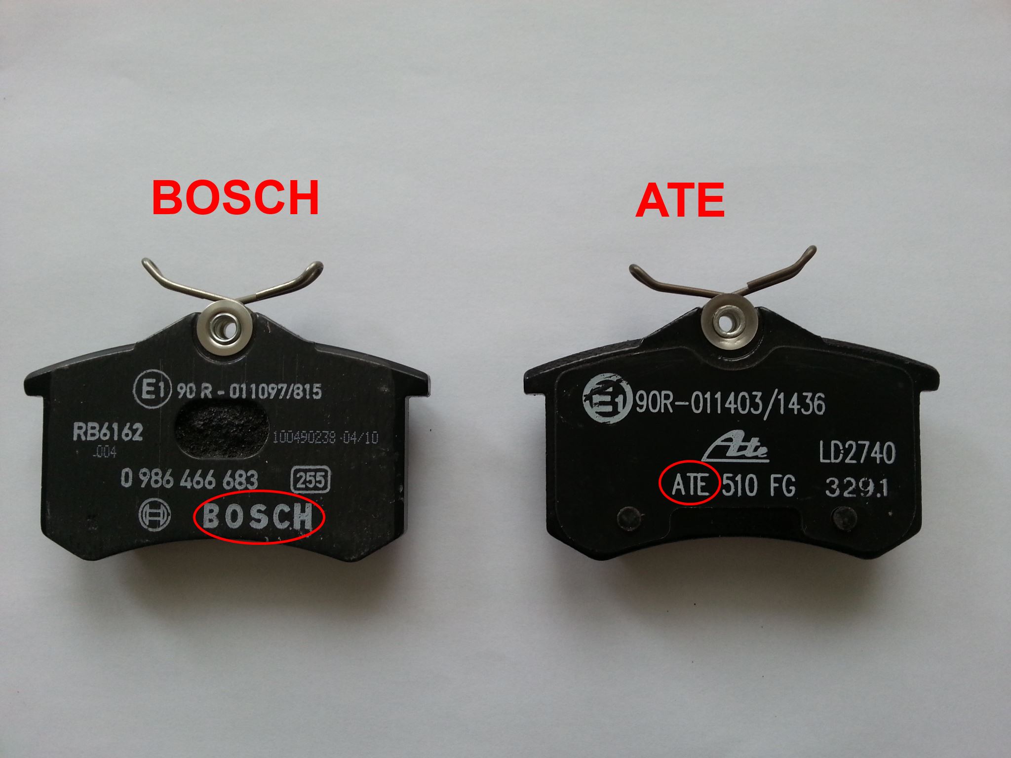

Après remplacement des disques et plaquettes avant, l'arrière passe à la casserole : disque SKF et plaquette ATE ceramic
disques bien emballés et prets à etre installés :

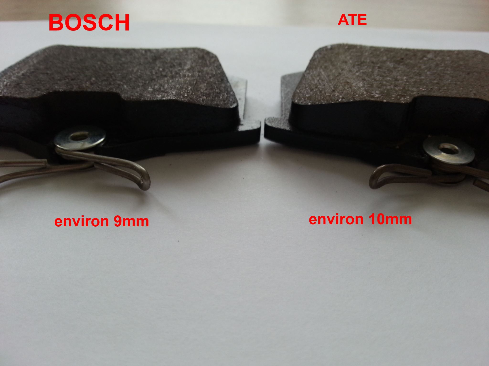

Les plaquettes ATE : comparaison avec des Bosch
Différence de surface : la Bsch est plus rugueuse :
Différence d'épaisseur : la Bosch est moins épaisse d'environ 1mm :
En tout cas, rien qu'avec l'avant changé, la voiture freine déjà super bien.

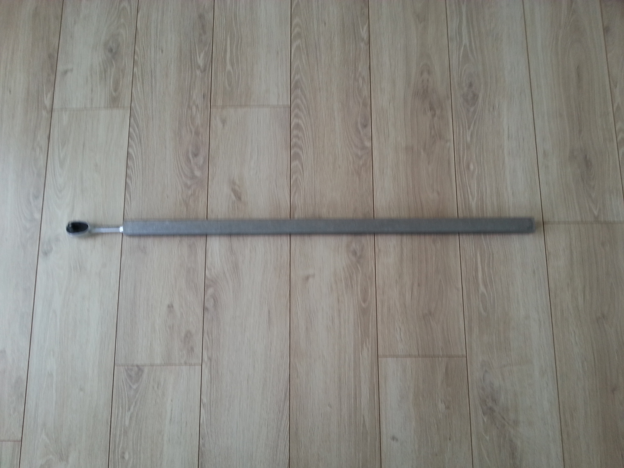

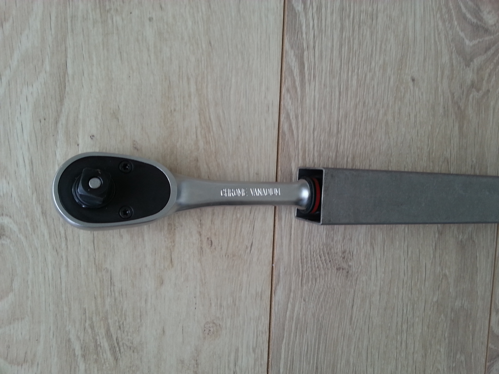

La nécessaire adaptation des outils : achat d'un profilé carré 35mm / 1m de long en acier chez le roi des pinpins
le cliquet 1/2 rentré en force : voila ce que ça donne

Rah la bonne blague, l'écrou fourni par SKF, ce n'est ni du 35 mais ni tout à fait du 36, c'est le c..l entre 2 chaises, soit 35,5 :rougefaché: ... la vache j'avais pas prévu d'acheter une douille de 36 ! bon, y a plus qu'à prier que chez norautoto il y aura ce qu'il faut. :hurt1: :hurt1: :hurt1: :hurt1: :hurt1:
