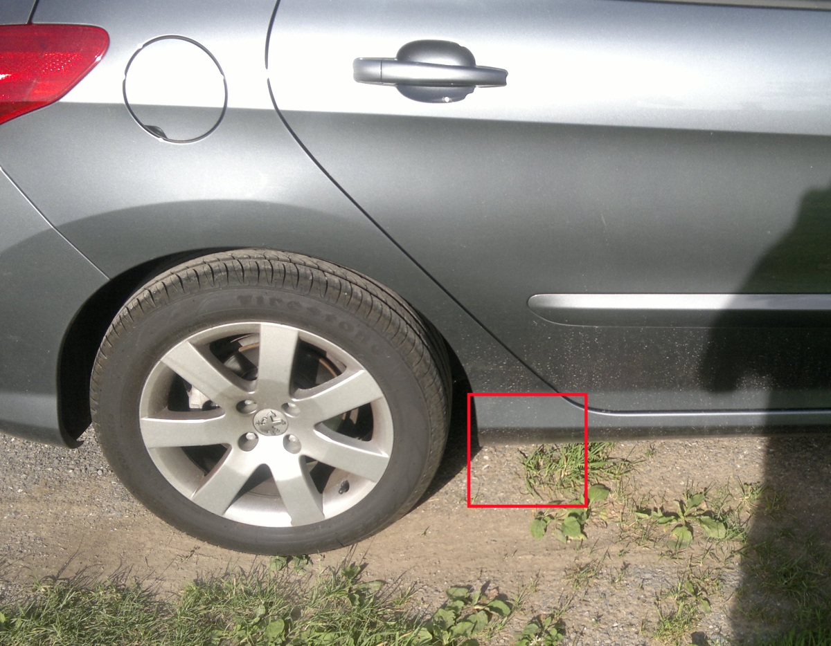

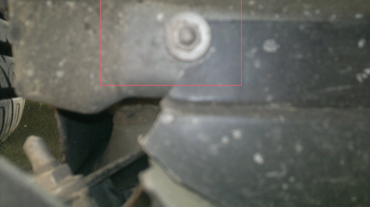

Hier, en me garant en pente j'ai vu de l'eau couler dessous la voiture prés du bas de caisse, au niveau de la portière arrière droite. L'eau coulait par le boulon qu'on voit sur une des photos, ça a coulé a peu prés 1 litres et depuis la moquette côté passager est presque plus humide.
C'est vraiment bizarre

Messagede yannou25 » Lun 25 Juin 12 11:22
Rentrée d'eau au niveau de la portière? Tu a regarde le joint?
Re: 308 HDi 110 BVM6
Messagede JoeBlack » Lun 25 Juin 12 11:26
Peut-être faut-il essayer de verser de l'eau au dessus de la porte et voir si ca coule dans la porte...

Messagede yannou25 » Lun 25 Juin 12 11:44
JoeBlack a écrit:Peut-être faut-il essayer de verser de l'eau au dessus de la porte et voir si ca coule dans la porte...
+1 ou karcher
Messagede xillibit » Mar 26 Juin 12 16:38
C'est ce qu'a fait peugeot mais ils n'ont pas vu d'eau couler autour des portes

Messagede SPaRO » Ven 29 Juin 12 20:40
Super pour le volant !
J'ai eu un problème similaire sur la 206 de ma moitié : de temps à autres, moquette arrière droite humide...
En farfouillant, j'ai vu un petit trou bouché au niveau de la portière elle même... J'ai dégagé le contenu et depuis, plus rien, sec de chez sec...
Je sais pas si c'est foutu pareil sur 308... À l'occasion, jettes y un œil ;)
