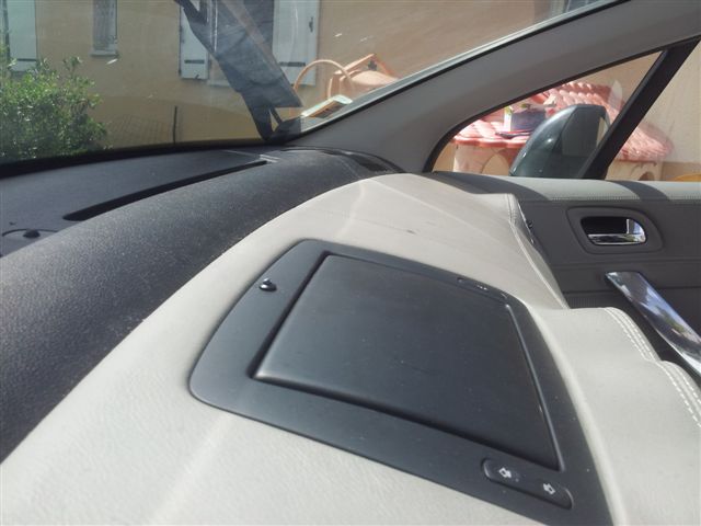

Hier, je me suis repenché sur l'installation de l'alarme car j'ai un faux contact dans la détection de l'ouverture de la portière conducteur. X(
Donc qu'à cela ne tienne, on remonte ses manches, on prend son multi-mètre et on recherche d'où ça vient.
Après une vingtaine de minutes de recherche, j'ai cru avoir trouvé. Donc on vire le connecteur rapide et on prend son fer à souder.
Mais en effet, j'ai cru ... :grr:
En prenant la voiture hier soir, le défaut s'est reproduit. La vitre ne descend pas de qques centimètres à l'ouverture de la portière !
Va falloir s'y repencher une autre fois. :-/

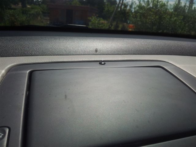

Sinon, j'ai fait 2 photos de l'installation la led de l'alarme.
Tant que j'y étais, j'ai aussi réglé la détection volumétrique par hyperfréquences (adapté aux cabriolets). J'ai désactivé le champ éloigné car je ne souhaite pas qu'elle pré-alerte quand quelqu'un passe à côté.
Mais par contre, si on passe le bras dedans même décapoté, ça urle direct. :super:
Alors là, moi je dis qu'on est proche de la perfection !!!!! :pompom: :frime1:

Messagede TheArtist » Lun 30 Juil 12 14:03
Belle installation de la Led ;)
Cela ne t'a pas stressé au moment de forer la pièce en plastique ? :mrgreen:
En espérant que tu trouves vite la solution pour ce problème de tempo de vitres à l'ouverture ;)

Messagede nico33 » Lun 30 Juil 12 15:52
TheArtist a écrit:Belle installation de la Led ;)
Je n'en ai pas la primeur pour la position de la led, j'ai copié sur Blackxs95. Pourquoi réinventer la poudre ? :wink:
J'ai un peu stressé car le cache coûte tout de même la modique somme de 60 € ! :langue:
Mais elle se voit très bien la nuit.

Messagede blackxs95 » Lun 30 Juil 12 21:23
Très propre la LED ! Le but de cet emplacement, c'est qu'effectivement, ça montre aux petits malins qu'il y a une alarme. La led éclaire vraiment fort et la lumière est bien diffuser dans la pare-brise.
Si jamais ils veulent tester quand même, ils vont vite se rendre compte que la voiture ne va pas se laissé faire. :wink:
Je vais me repencher dans le schéma et t'aiguiller pour ton problème de vitre. Je te tiens au courant.

Messagede nico33 » Mar 31 Juil 12 16:31
Pour la led, j'avais fait un trou avec une mèche de 8 => trop petit. :-/
Puis j'ai fait avec une mèche de 8,5 et c'est un poil trop grand. :faché4: Du coup, j'ai du mettre un point de glue pour que la led ne bouge pas. ;)
Mais le résultat rend bien en effet. Surtout de nuit ! :super:
