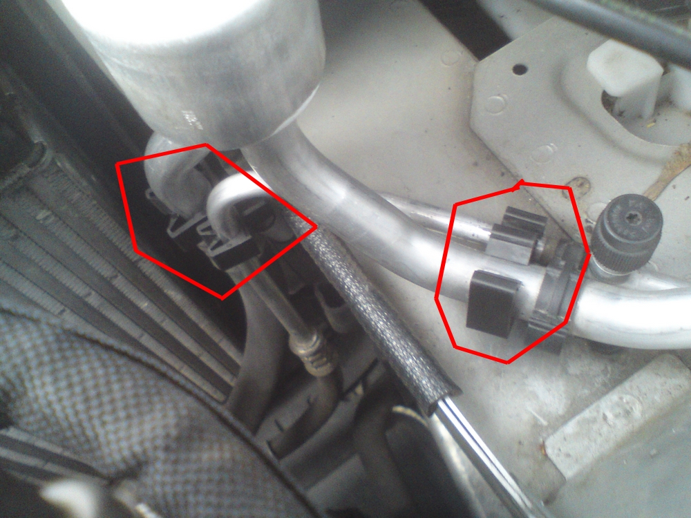

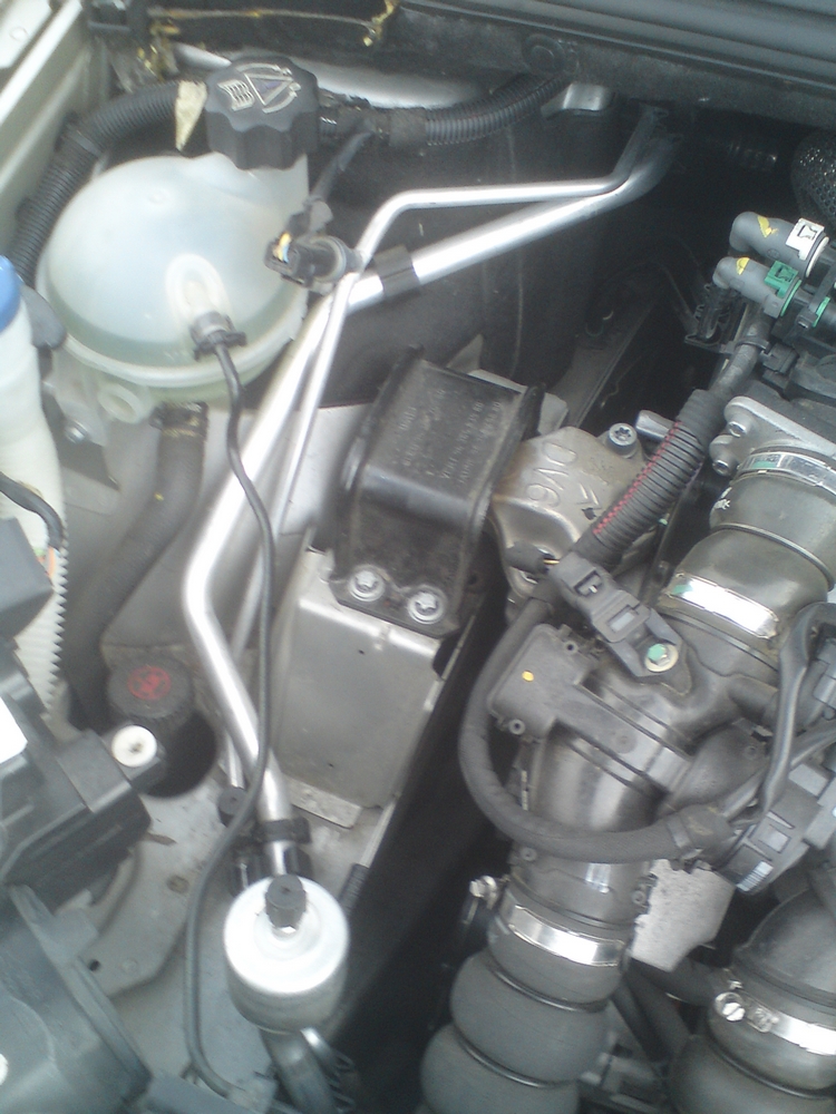

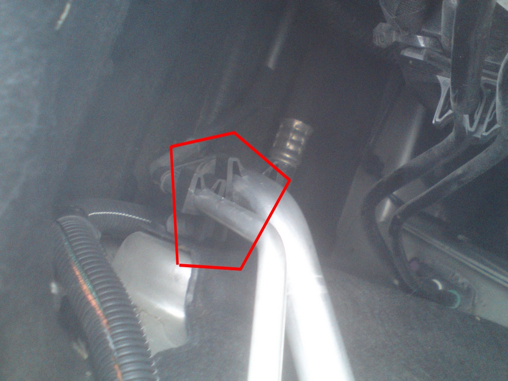

Re: ma titine - remplacement agrafe tuyau direction assistée
Messagede titou » Mar 26 Mar 13 18:44
bonsoir tous le monde,
je ne sais pas si vous avez déjà eu le cas mais j'ai les agrafes qui maintienne les tuyaux de la direction assisté qui se sont casser.
une agrafe a coté du radiateur, une a coté du réservoir de lave glace
il y a une aussi prêt du filtre a pollen

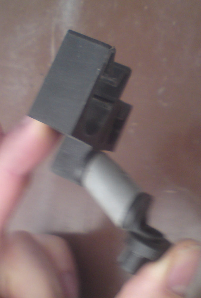

l'agrafe entière ressemble à ça :
l'agrafe entière

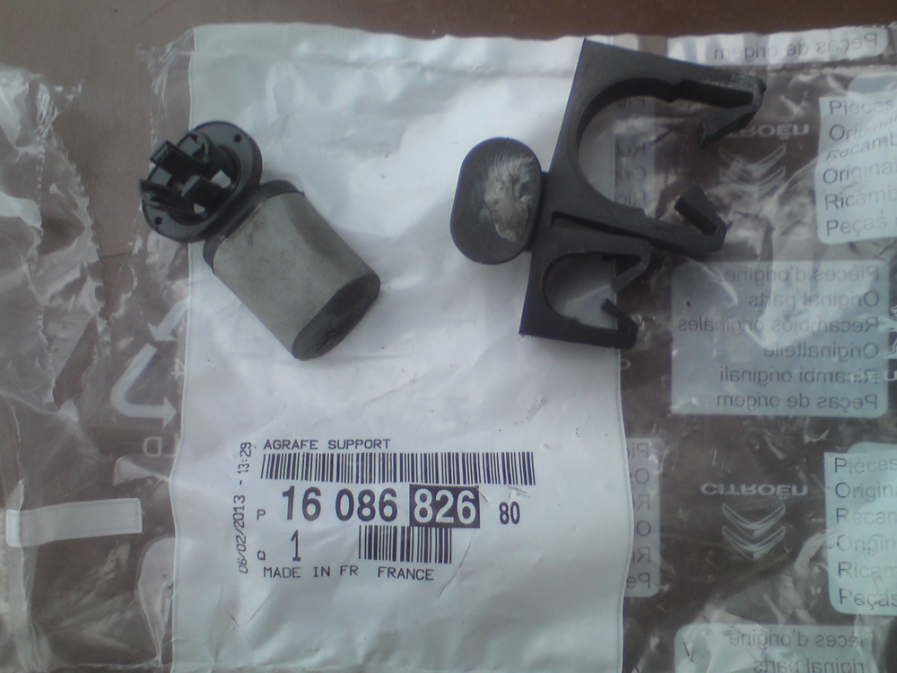

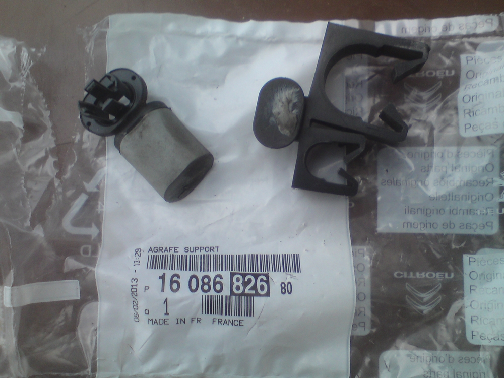

voilà une des agrafes cassées sur l'emballage de la neuve
une des agrafe cassé sur l'emballage de la neuve
a savoir que la neuve coute dans les 2/3 euros
pour le remplacement, il y a un axe a chasser pour pouvoir retirer l'ancienne agrafe (j'ai pas pensé a vous prendre en photo cette partie là :triste1: )

Messagede fande308SW » Mar 26 Mar 13 20:28
Comment as-tu su que tes agrafes étaient cassés?
Messagede Clems13 » Mar 26 Mar 13 20:56
Ce sont les tuyaux de clim !
Messagede titou » Mar 26 Mar 13 21:01
autant pour moi :triste1: il me semblait. merci pour la correction
@Fande : les tuyaux n'était plus maintenu correctement, je pouvais les bougé a la main sans forcer
Messagede Clems13 » Mar 26 Mar 13 21:02
Pas de problème :hello:
Au passage, il me semble que sur la mienne je peux aussi bouger les tuyaux à la main... Faut que j'aille vérifier.
Messagede fande308SW » Mar 26 Mar 13 21:32
Ok, merci pour en avoir parlé - je vérifierai à l'occasion!
Messagede titou » Mar 26 Mar 13 21:39
je ne sais pas si ça risque vraiment quelque chose mais bon.
Messagede forest » Mar 26 Mar 13 21:43
Ça bouge pas trop sur la mienne, je recontrôlerai quand même aussi.
Messagede Bricoman » Mer 27 Mar 13 20:20
Elles se sont cassées toutes seules titou ces agrafes de maintien ?
Messagede titou » Mer 27 Mar 13 21:54
en tout cas je me suis pas amusé a les casser :mdr1:
sur l'agrafe il y a un partie en caoutchouc qui sert d'amortisseur... sur une des agrafes, cette partie avait l'air décollé de sur la partie en plastique. et pour les autres il semble que le caoutchouc se soit fendu petit a petit. peut-etre avec les vibrassions.
j'avoue que je trouve ça un peu bizarre vu que l'agrafe neuve semble etre très solide.
