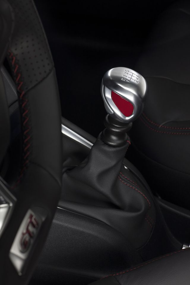

Pour le pommeau, moi je dis qu'il faut celui-ci :mrgreen: Je dis ca, je dis rien, hein :ange: :ange: :mdr3: :siffle:

Messagede titou » Mar 05 Mar 13 22:30
TheArtist a écrit:Pour le pommeau, moi je dis qu'il faut celui-ci :mrgreen: Je dis ca, je dis rien, hein :ange: :ange: :mdr3: :siffle:
ben dit rien alors :langue2: :sivousme:

Messagede fande308SW » Mar 05 Mar 13 23:56
Oh ben tiens... la 2e photo me dit quelque chose... :siffle: Et la première aussi :mrgreen: :hehe: :hehe:

Messagede yannou25 » Mer 06 Mar 13 06:56
Le pommeau de la 208 ne coute " que " 50€... Pi il est top
( Je l'ai aussi :cote: )
