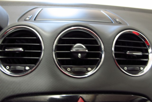

Tout d'abord une petite photo avant :
aérateur central avant.jpg (78.78 Kio) Vu 5646 fois

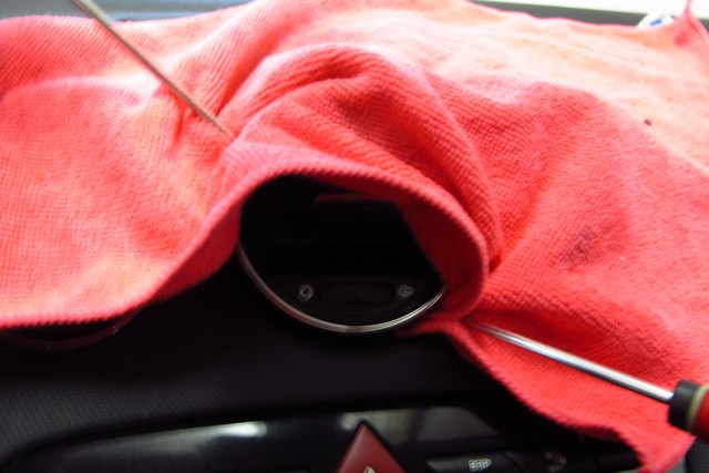

Ensuite j'ai protèger avec une microfibre pour ne pas abimer ni le tableau de bord ni l'aérateur et mis 2 tournevis plat à l'opposé dans l'axe (11h25) cela correspond à 2 encoches que vous pouvez facilement faire levier ensuite avec les tournevis attention de pas tirer trop fort quand même :mrgreen:
l'aérateur se détache ensuite il suffit juste de le tirer avec la main !

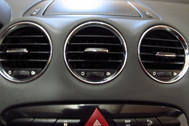

Ensuite il suffit de remplacer avec le diffuseur de Parfum !
aérateur central après.jpg (71.45 Kio) Vu 5646 fois
Humm !!! ça sent bon :pompom: voilà si ça peut éclairer certains sans tout cassé ;-)
