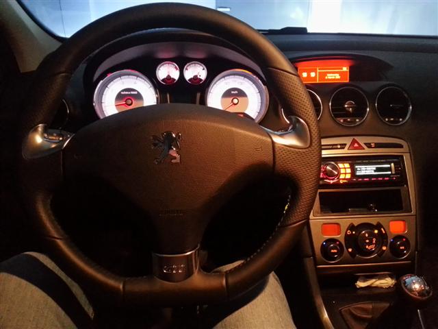

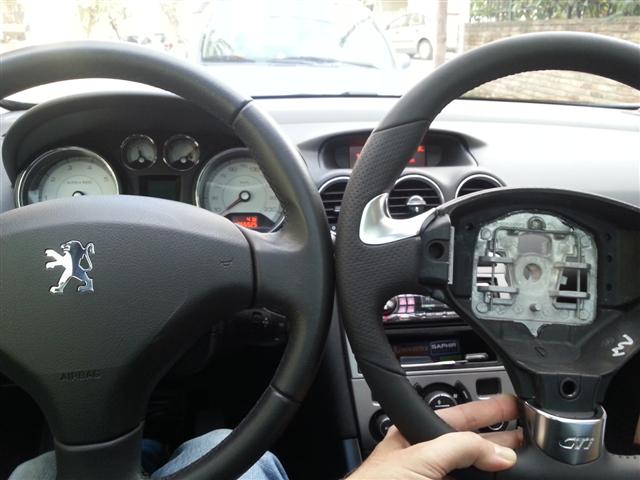

J'ai reçu mon nouveau volant GTi avec méplat et trois inserts alu aujourd'hui ( merci Seb :amen: ) ! :blub:
Il est en état impeccable - neuf !
Je ne l'ai pas encore installé mais j'ai pris deux photos en comparaison avec le volant cuir standard. Le volant GTi est 4-5 millimètres plus large en diamètre mais la couronne est plus épaisse est infiniment meilleure au toucher!
20130115_154023 (Small).jpg (56.61 Kio) Vu 5930 fois
20130115_153844 (Small).jpg (59.99 Kio) Vu 5930 fois

Content de voir qu'il a bien voyagé !!!
Et ravi d'avoir pû t'aider en tant qu'intermediaire ;) c'est ça l'esprit d'un vrai forum ;)
Re: Une 308 grecque (page 3 - photos - nouveau volant GTi re
Messagede Bricoman » Mar 15 Jan 13 18:28
Un volant qui va améliorer la sensation de conduite, un plus appréciable. :D
Très bon achat harisma23 !
Messagede forest » Mar 15 Jan 13 19:49
Bravo [à l'a chaîne] , et je confirme les dires du meilleur toucher et la 'meilleure' sensation de conduite ;-) (c'est bizarre de dire ça pour un volant, mais c'est le ressenti)

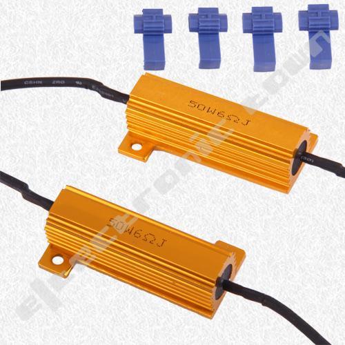

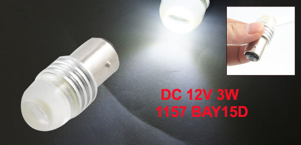

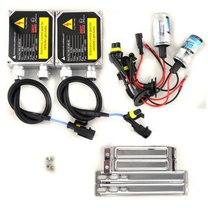

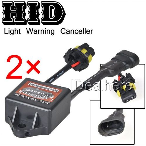

Encore quelques modifications :

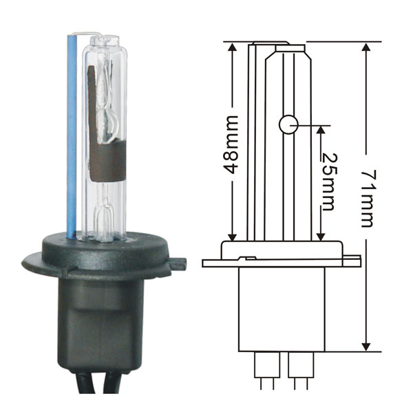

1. H7 en Xenon avec "cancellers" (le tout pour 35 Euros FDP compris, achetées en e-bay). Déjà installées - quelle différence avec seules d' origine!
2. P21/5W en LED avec "turn signal load resistors" (le tout pour 19 Euros FDP compris, achetées en e-bay). Je les attends...
3W 1157 BAY15D.jpg (23.61 Kio) Vu 5976 fois
Turn signal load resistors.jpg (42.43 Kio) Vu 5976 fois
Photos a venir prochainement...

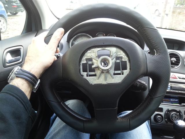

Seb ne connaît pas de frontières, il est omnipotent, un demi-dieu contemporain ! :amen:
Installation du volant deja faite :
20130205_160516_HDR (Small).jpg (47.44 Kio) Vu 5930 fois

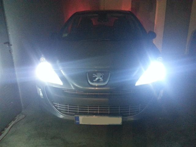

En ce qui concerne les feux, j'ai déjà installé les Xenon H7R (R pour "reflector") mais j'attends encore les P21/5W. Alors photos après l' installation complète.
Petite note : J'ai choisi de Xenon H7R (R pour "reflector") au lieu de H7C (C pour "compact") parce que je ne pouvais pas trouver de H7CR et je voulais absolument des R qui sont conçues pour les phares conventionnelles. Mais comme le longueur était plus grand l' installation est devenue très difficile... mais le résultat est top!

Messagede harisma23 » Mar 05 Fév 13 17:16
LittleVince a écrit:Tiens !!
Tes modifications de clignotants m'interpellent ... :ange:
Est ce les clignotants arrières ou avant que tu veux modifier ? As tu calculé la puissance consommée par les résistances en fonction de tes LED ?
De mon coté, j'ai préféré prendre des LED anti-erreurs qui ont une petite résistance intégrée afin de ne pas poser de problème de clignotement ... ;-)
Désolé, mais ce ne sont pas les clignotants ! Les LED vont remplacer la lampe P21/5W de feux de position et DRL . La confusion est a cause de résistances "turn signal load resistors" que j'ai acheté pour le CAN-BUS ... mais qui ne sont pas pour mes "turn signals"... :D

il est :super: ce volant

Ah tien je savais pas qu'il existait des xénon spécifique. Hâte de voir ce que ça donne

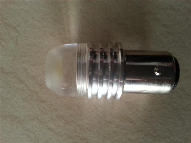

Les LED qui remplacent les lampes P21/5W de feux de position et DRL:

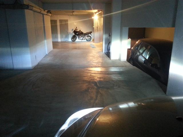

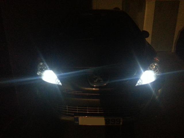

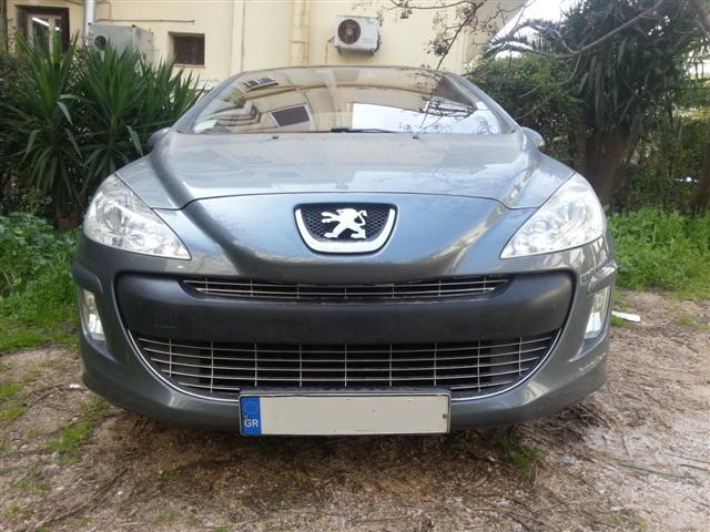

Apres installation (je sais, les photos sont mediocres) en DRL (en realite c'est moins lumineux que la premiere photo et plus lumineux que la deuxieme):
20130304_134621 (Small).jpg (33.4 Kio) Vu 5583 fois
20130306_095654 (Small).jpg (78.9 Kio) Vu 5583 fois

Et une photo nocturne de l' interieur avec le nouveau volant:

Même affaibli, notre ami harisma23 ne s'ennuie pas.
Un résultat qui en dit long, le xénon reste une valeur sure. :D
Une photo de ces H7R, histoire de comparer avec une H7C !
Re: Une 308 grecque (page 4 - photos avec Xenon H7R et LED D
Messagede harisma23 » Ven 08 Mar 13 10:42
Merci ! Μais pourquoi affaibli ? Je suis en pleine forme (ou presque) maintenant ! :pompom:
En ce qui concerne les H7R (R=reflector), la lumière est très bonne est le faisceau très bien défini (pas de diffusion a l' hauteur qui éblouira les autres conducteurs).
C'est une lampe qui n'est pas courte (comme les H7C), alors très difficile a installer, mais qui est spécifique pour les phares de type "reflector" (non projector), parce qu'elle est masquée a la partie supérieure.

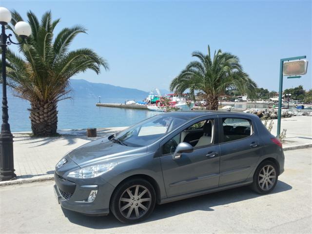

Deux petites photos de ma 308 en vacances (Evoia, Grece). Sale, mais ce n'est pas ca l'essentiel pendant les vacances...

Messagede titou » Sam 20 Juil 13 10:55
magnifique... on arriveeeeeeeeeeeeeeeeeee :blub: :blub: :blub: :blub:
Re: Une 308 grecque (page 4 - photos en vacances)
Messagede Bricoman » Sam 20 Juil 13 18:44
Passe de bonnes vacances harisma23 sous le soleil très chaud de ton beau pays chargé d'histoire. :D
La voiture sera nettoyée plus tard, il y a des priorités en cette belle saison.
