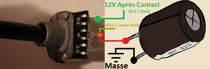

Concernant l'alarme ça avance ...même j'aurai du avoir finit si il me manquait pas une chose...relier le fil jaune/noir qui est la détection alternateur ou tours/minutes.
En fait j'ai besoin de le relié car quand je lance le démarrage a distance l'alarme réagit comme ça :
+ Après contact : elle vérifie que sur ce câble qu'il y est une tension de moins de 5V.
Moteur allumé : elle vérifie que sur ce même câble la tension est de 7-14V.
Le soucis...c'est que l'on arrive pas à trouver avec mon ami Blackxs95 (que je remercie au passage pour toute son aide :amen: ) un endroit ou Après contact il y est cette tension de 0-5V et moteur allumé 7-14V.
Lui n'a pas rencontré ce soucis car il a trouvé dans le PSF un endroit pour se relié à l'alternateur et quI lui fournit ses informations...alors que moi ma voiture est pas la même sois trop récente (2012) sois pas le même model.
Avez-vous une idée ou je pourrai me banché..?
Ensuite il existe une 2ème solution c'est de reliez ce fil sur un des fils de la voiture qui permet d'avoir une impultion proportionnelle au régime moteur (Tours/Min).
Sauf que...moi je veux bien le reliez mais ou c'est que je peux trouver ce fil..?
Merci à tous de votre aide :frime1:

Finalement, le fil jaune et noir tu en as fais quoi ?
blackxs95
Messages: 155
Re: [Pierre] Peugeot 308CC 1.6 e-HDi 112ch
Messagede dragoncity » Lun 15 Avr 13 10:40
Je l ai relie a un condensateur avec potentiometre,pour tromper l alarme :siffle:
Car Peugeot m'a dit c est du multiplexé moi je ferai pas c'est risque et je perdrai la garantie.
Je vais faire un schéma je te l enverrai si tu veux.
Voilaaaa ca marche :frime1:

Messagede dragoncity » Mar 16 Avr 13 11:04
Oui c'est qu'un schéma rien d'inquiétant qui pourrait être mal intentionné. ::d
Le voici si ça peut aider,le potentiomètre il faut le régler mais rien de compliquer on teste jusqu'à trouver la bonne progression de la tension. :frime1:

Messagede blackxs95 » Mar 16 Avr 13 19:11
ah c'est un peu archaïque comme méthode mais tant mieux si ça fonctionne. :wink: J'étais curieux de voir si sur le fil d'info capteur tour/minute ça aurai pu le faire.
Tu peux nous donner la valeur en ohms du potentiomètre et la valeur en volt et µF du condensateur stp ?

Messagede dragoncity » Mar 16 Avr 13 19:17
blackxs95 a écrit:ah c'est un peu archaïque comme méthode mais tant mieux si ça fonctionne. :wink: J'étais curieux de voir si sur le fil d'info capteur tour/minute ça aurai pu le faire.
Oui c'est vrai mais je me suis rappelé du bep électronique (mais c'était loin lol) et du condensateur lol
Alors si je dis pas de bétise : 470µF (12V) et 47 kohm.

Messagede blackxs95 » Mar 16 Avr 13 19:28
du coup, ton +12v monte en combien de temps sur le fil jaune et noir ?

Assez rapidement,car il fallait qu'il y est au moins 7V donc j'ai réglé un peu au pif a vrai dire,j'ai réglé une fois ça ne fonctionnait pas j'ai tourné le potentiomètre et la magique ça marche! :frime1: :frime1:
Ce qui est "cool" c'est qu'il se décharge assez vite donc je peux la redémarrer après l'avoir éteinte.. :ghee:
Par contre le 1er jour a force peut être de le faire à la suite ou tout simplement un mauvais contact...ça me mettait :
Alerte : système antivol défaillant
Et elle ne voulait pas démarrer a distance... :rougefaché:
Mais la depuis quelques jours je le fais et je n'ai pas de souci. :siffle:

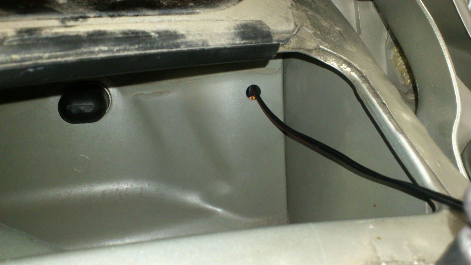

Salut je suis entrain de faire le même montage sur ma 308cc car j'ai le même pb ... Seul soucis je ne trouve pas comment passer le câble entre la batterie et la boîte à fusibles. Peux-tu me dire comment tu as fait stp ?
raffoul
Messages: 16
Inscription: Sam 14 Sep 13 09:36
Messagede dragoncity » Mar 01 Juil 14 07:25
Demande a Pierre l'autre Pierre c'est lui qui m'a tout appris!
Ça fait longtemps,ce que je me souvienne c'est que j'avais du demonte l'essui glace completement,pour ensuite avoir un acces entre la batterie et la boite a fusible.
Bon courage car moi j'ai cru que j'allais tout cassé :-)

C'est bon j'ai réussi mais contrairement à toi je suis passé derrière la boîte à gants. J'ai pété mon pare brise comme un gros boulet avec l'essui glace donc j'ai préféré cette autre solution que je conseille à tout le monde. C'est vraiment propre. :frime1:
Si d'autres montrent un auto radio sur 308cc j'ai pris des photos. Par contre faut compter l'après midi. C'est long.
Prochaine étape : le montage d'une caméra de recul. Là ça va pas être de la rigolade non plus :D

Messagede titou » Dim 20 Juil 14 14:29
il y a un passage derrière la boite a gant sinon tu peux aussi passer derrière le BSI à coté du câble qui va à la commande du déverrouillage du capot
regarde par là ;-)
