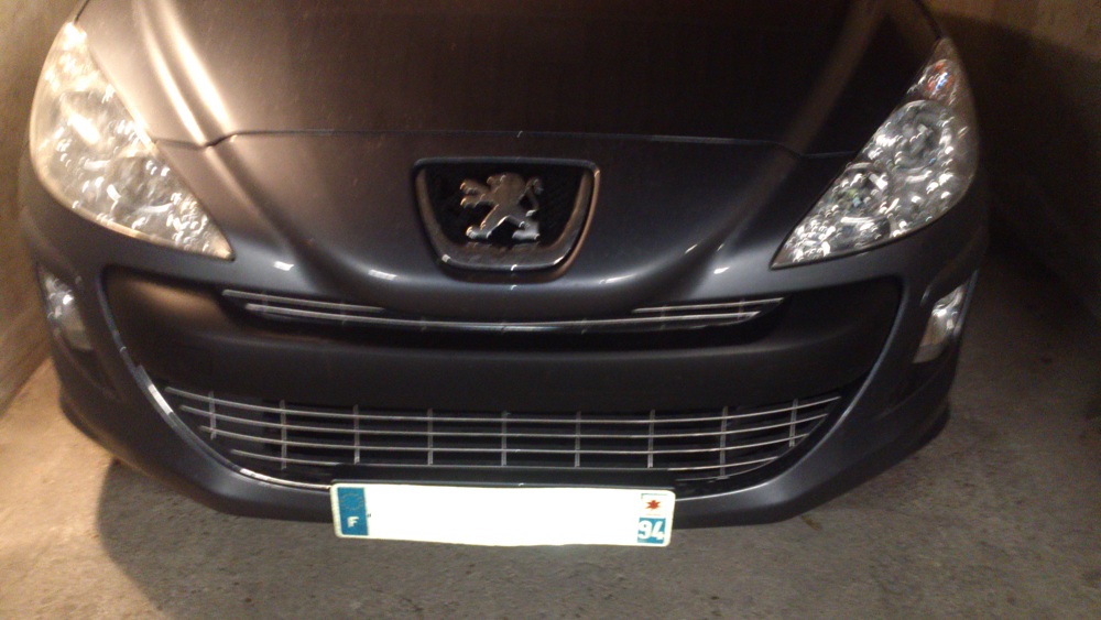

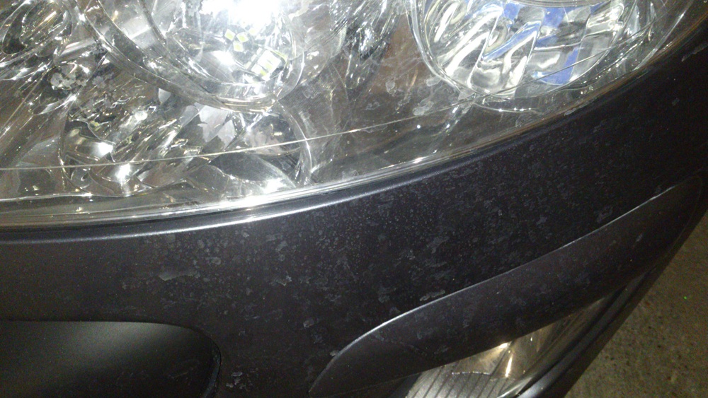

Ah, et bonne nouvelle : Titine n'est plus défigurée :pompom: :pompom: :pompom: :frime1: :super: :pompom: :pompom: :blub:

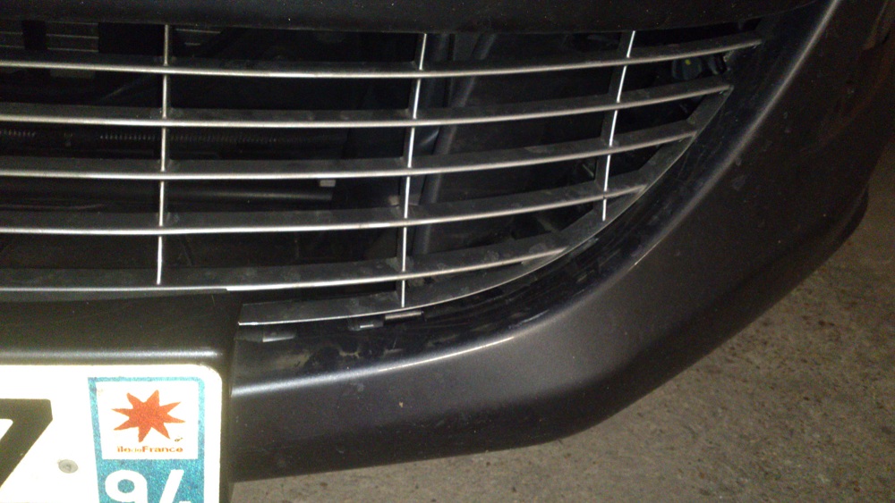

- Vu qu'il manque un enjoliveur chromé, on voit les fixations, mais ca tient :D
- Plus de jeu au niveau du phare et du capot :taré1: :taré1: :taré1: :pompom:

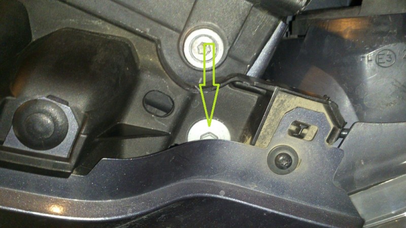

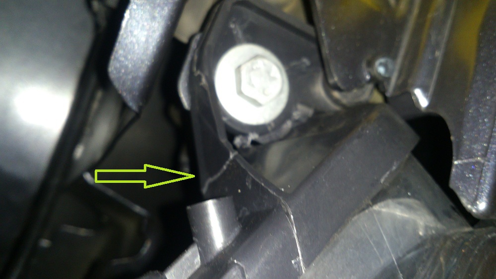

- Fixation phare cassée :

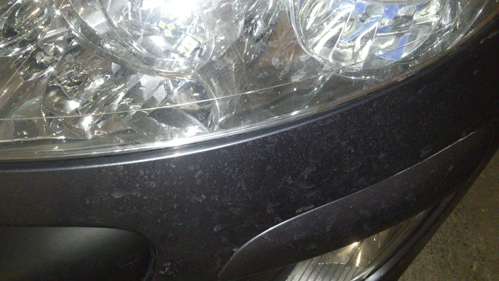

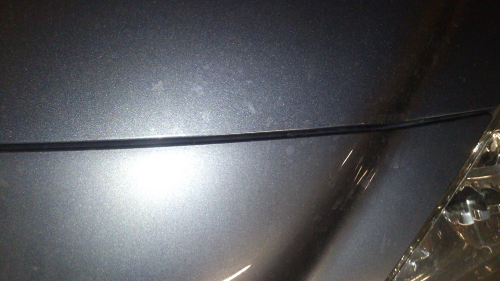

- Réglage pare choc (jeu capot / phare) :
:pompom: :pompom: :pompom: :pompom: :pompom:

Oui, je vais le faire moi même! Je vais récupérer les pièces et tout démonter, dans tous les cas je suis gagnant !
En fait, le jeu au niveau du phare et du capot était lié au fait que le pare choc s'est enfoncé ! Une fois la correction effectuée au niveau de la vis que j'ai montré plus haut, plus rien !
Et un bon gros tournevis pour la grille! Hop la !

C'est hallucinant quand meme :o Woaw, on dirait presque qu'elle n'a rien sur la derniere photo :super:
Jolie remise en place en attendant les réparations définitives :D

Pour la patte de phare ça peut se réparer, notre garage fait ça d'ailleurs...
Re: SPaRO et sa VTI 120 PP ! -> Boum la 308 :(
Messagede forest » Lun 10 Déc 12 14:21
Oui, sur un autre topic, ils parlent d'un kit pour réparer, c'est ça ?
Messagede tofff » Lun 10 Déc 12 14:43
Oui une pate à préparer au dernier moment qui fait office de colle.
Messagede tofff » Lun 10 Déc 12 14:52
Oui exactement.
