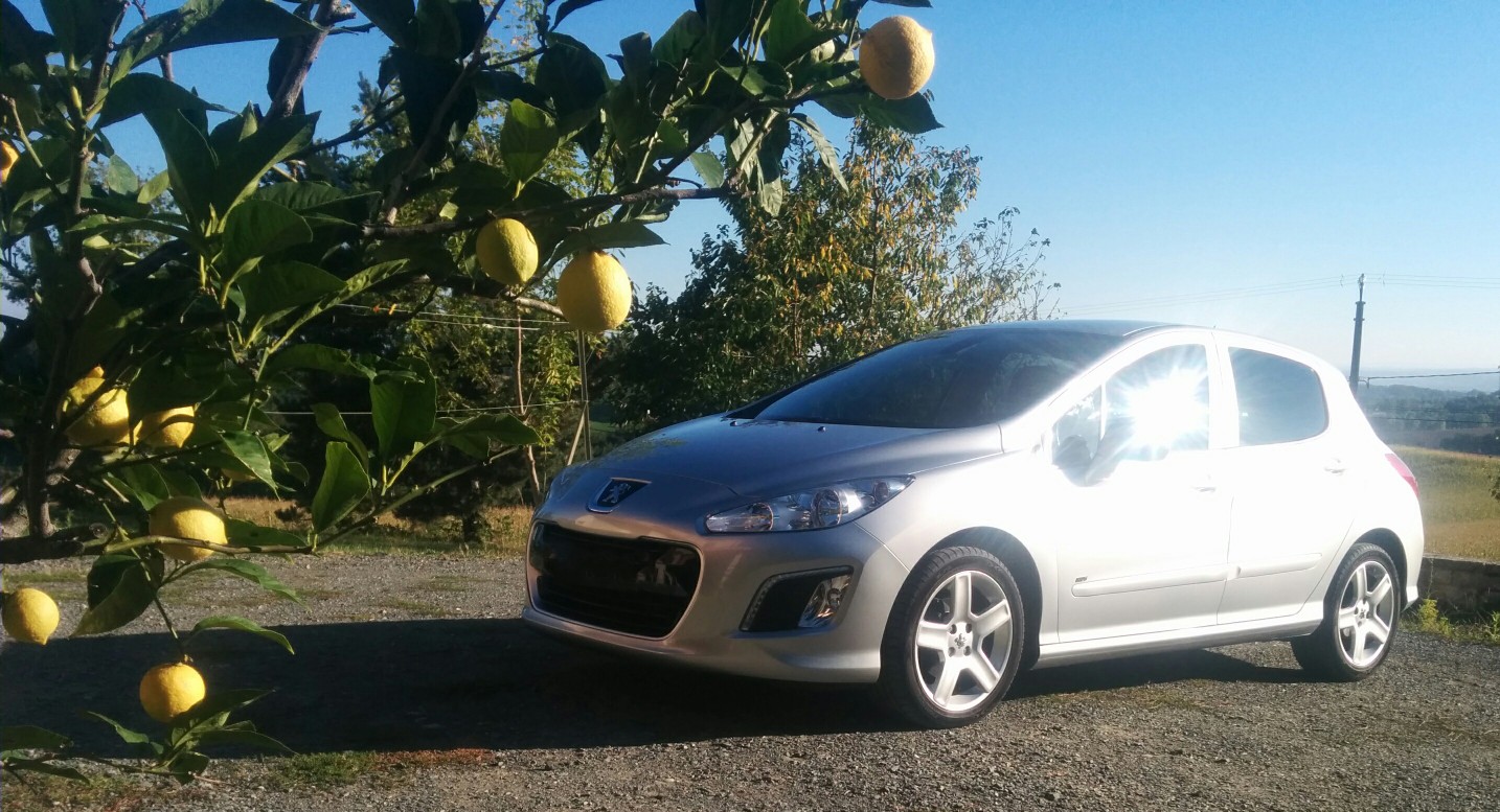

La photo fruitée du dimanche :
Re: Olive en 308 --- étriers peints
Messagede titou » Dim 14 Sep 14 11:00
on pourrait presque croire qu'elle a le coté blanc avec ce reflet de soleil :ghee:
Messagede bories81 » Dim 14 Sep 14 11:44
Maintenant que tu le dis... :mdr3: il faut dire qu'elle sortait d'une petite séance de lavage.
Faut en profiter, la semaine prochaine le mauvais temps reviens :pleur4:
