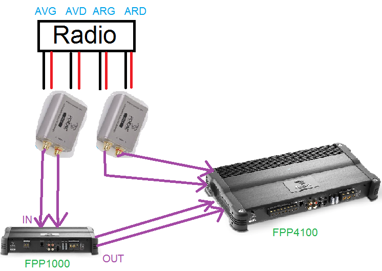

Mon installation ce compose d''un kit éclaté focal ps165v et de pc130 a l'arrière accompagner d'un caisson bus20 sachant que doit conserver ma source d'origine je compte transformé mes sortie haut niveaux en bas niveaux a travers les focal hilo pour pouvoir alimenter un ampli 5 canaux focal est ce un bon choix cette ampli ou que me conseiller vous

jose308 a écrit:Mon installation ce compose d''un kit éclaté focal ps165v et de pc130 a l'arrière accompagner d'un caisson bus20 sachant que doit conserver ma source d'origine je compte transformé mes sortie haut niveaux en bas niveaux a travers les focal hilo pour pouvoir alimenter un ampli 5 canaux focal est ce un bon choix cette ampli ou que me conseiller vous
Bonjour Jose308,
Sachez qu'un convertisseur Hilo ne traite que deux canaux. Cela veut signifie qu’il en faut au minimum deux. Vous n’avez pas besoin d’un ampli 5 canaux car un ampli 5 canaux est fait pour les voies avant, les voies arrière et le canal de grave. Votre caisson iBus 20 possède déjà son ampli et des entrées haut niveau. Je vous recommande donc un amplificateur à 4 canaux. Sachant qu’un convertisseur Hilo traite 2 canaux, il en faudra deux : un pour les voies avant et un pour les voies arrière. Les entrées haut niveau du caisson iBus 20 peuvent être prises en parallèle avec un convertisseur Hilo sur les sorties haut-parleurs avant.

Oui ça j'ai bien compris le fait que les focal hilo ne gere q'un seul canal c'est mon intention d'en poser 2 le fait que je préfère investir dans un 5 canaux est la possibilité de pouvoir exploiter un caisson de plus .une autre question je compte alimenter mon ampli avec un cable de 4 à couplé d'un disjoncteur au compartiment moteur tout ça branché a un condensateur 1 farad est-ce nécessaire le condensateur 1 farad ou le condensateur focal pour la gamme focal ffp est suffisant

jose308 a écrit:Oui ça j'ai bien compris le fait que les focal hilo ne gere q'un seul canal c'est mon intention d'en poser 2 le fait que je préfère investir dans un 5 canaux est la possibilité de pouvoir exploiter un caisson de plus .une autre question je compte alimenter mon ampli avec un cable de 4 à couplé d'un disjoncteur au compartiment moteur tout ça branché a un condensateur 1 farad est-ce nécessaire le condensateur 1 farad ou le condensateur focal pour la gamme focal ffp est suffisant
Dans la gamme FPS, il n’y a pas d’amplis 5 canaux. Les capas de la gamme FPS ne sert que pour les amplis de gamme FPS exclusivement. Quant à la gamme FPP, il n’y a pas de condo.
Une capacité 1 Farad ne sert à rien aujourd’hui. Il est préférable d'opter pour une bonne batterie et une bonne alimentation électrique.
Si par 4, vous entendez 4 mm², c’est beaucoup trop faible pour un ampli FPP. 10 mm² est le minimum.
Non un canal, c’est gauche uniquement par exemple. Le convertisseur Hilo gère deux canaux (gauche et droite) stéréo.
Sachez cependant que laisser tourner à vide sans sub le canal de l’ampli 5 canaux FPP5300 n’est pas bon pour l’ampli.

Messagede jose308 » Jeu 17 Juil 14 16:53
Quand je parle de cable en 4 c'est du cable de chez stinger qui équivaut en 20mm sauf erreur de ma part et pour l'ampli c'est bien un fps 5 canaux autant pour moi

Bonjour ayant fait l'acquisition d'un fpp4100 hier par contre j'ai une question voila a ce j'ai compris on a la possibilité d'utiliser les 4 cannaux en en utilisant 2 comment faire ai je besoin de 2 focal hilo et passer 2 rca autre chose comment accouplé un fpp1000 a mon 4100 apparemment j"en ai la possibilité mais comment

Si je peux essayer de faire avance le shmilblick :
J'ai l'impression que tu va devoir monter le FPP1000 entre la radio et le 4100.
C'est ça que tu veux faire :
Re: Présentation FocalOfficiel
Messagede jose308 » Mar 02 Sep 14 23:44
Ça ma l'air pas mal ton idée
Messagede forest » Mer 03 Sep 14 08:10
Il ne va pas perdre de voie mon petit Vince... (peut-être la voix au pire ;-)
FFP1000 : 1 entrée RCA, 1 sortie RCA, sortie SUB
FFP4100 : 2 entrées RCA, sorties HP uniquement;
Le FFP1000 remet en sortie ce qu'il prend en entrée sur les RCA. Donc on peut lui mettre un HILO en entrée, il refournira le signal d'entrée en sortie, donc il pourrait ne pas avoir le FPP1000, et le FFP4100 aurait toujours les vrais 4 signaux en entrée.
Il aurait fallut un FFP5300 pour avoir les 4 RCA entrée (comme les autres) mais surtout les sorties HP et Sub directement.
Avec le FFP5300 (en 4 Ohms) : 4*80 + 1*240
Avec le FFP4100 + FFP1000 (en 4 Ohms) : 4*90 + 1*350
Donc avec son installation, sur le papier, il aura plus W en sortie ;-)
Mais je veux bien avoir tort sinon ;-)

J'avai penser au 5300 mais je ne pense pas pouvoir exploiter aussi bien mon caisson car je pense au spb 30 ou autre lol
Messagede jose308 » Mer 03 Sep 14 12:10
Sinon je prend ça mais la je vai grave dépasser mon budget http://www.sebastoautoradio.net/produit ... 00-RT.html
