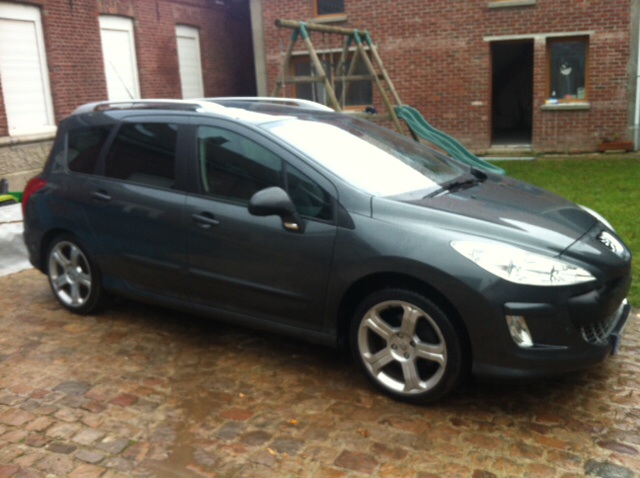

PS :Une photo prise sous la pluie

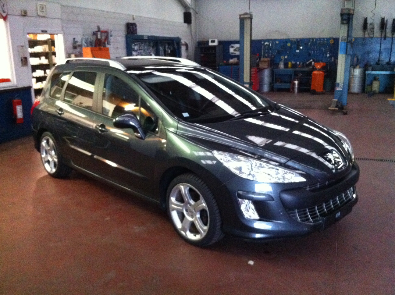

Sinon, pour la route, une petite photo de titine
