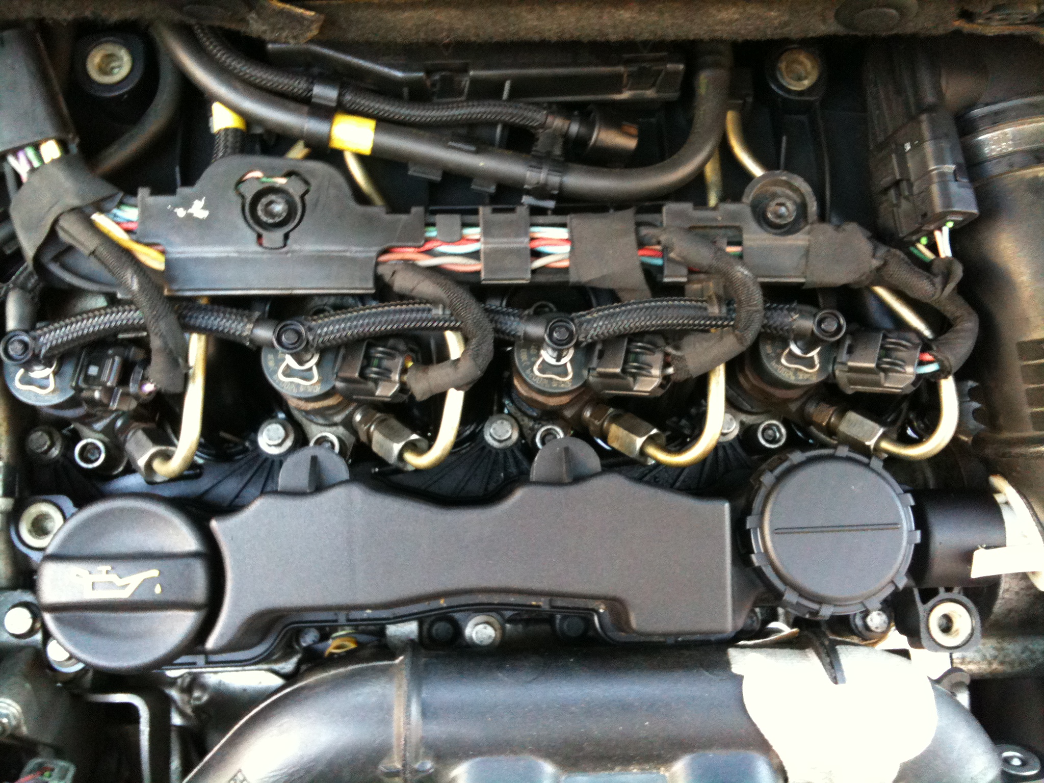

Je possède une 308 HDI 1.6 110CV. J'ai une fuite d'huile sur le haut mteur. Je suis allé chez le garagiste et celui ci a changé le joint de couvre culasse. cependant après 1 semaine réapparition de la fuite. D'ou peu provenir cette fuite ??? Je joins quelques photos du moteur
merci d'avance pour votre aide,
Matsylhel

Je ne distingue pas les traces d'huile, elles se situent où, peux-tu indiquer cela par des flèches sur la photo ou bien le situé par rapport à un des éléments de la photo.
je te conseille de ne toucher à rien si tu veux faire intervenir le garage, car normalement les garagistes ont dans le cadre de l'exercice de leur profession une obligation de résultat. Cela signifie que le véhicule doit fonctionner normalement lorsqu'il te le restitue. Si tel n'est pas le cas ou si tu constates de nouvelles anomalies, il doit reprendre ton véhicule pour le réparer à nouveau.

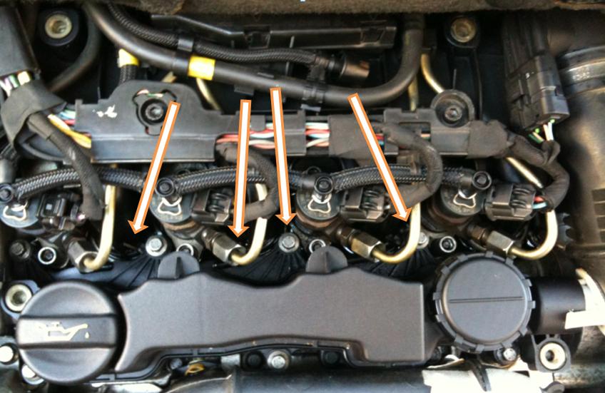

Messagede forest » Dim 08 Avr 12 21:03
J'ai eu une fuite sur la troisième photo, le joint était male monté et de l'huile sortait.
J'ai sorti, bien remonté le joint, et tout remonté.
C'est ça que tu parles ?

salut,un truc m'intrigue sur la photo 1 et 3 le raccord blanc plastique monté sur l'arrivée d'air admission turbo normalement c'est le reniflard d'huile mais il semble qu'il n'est pas branché ??
Re: fuite d'huile sur 308 HDI 2008

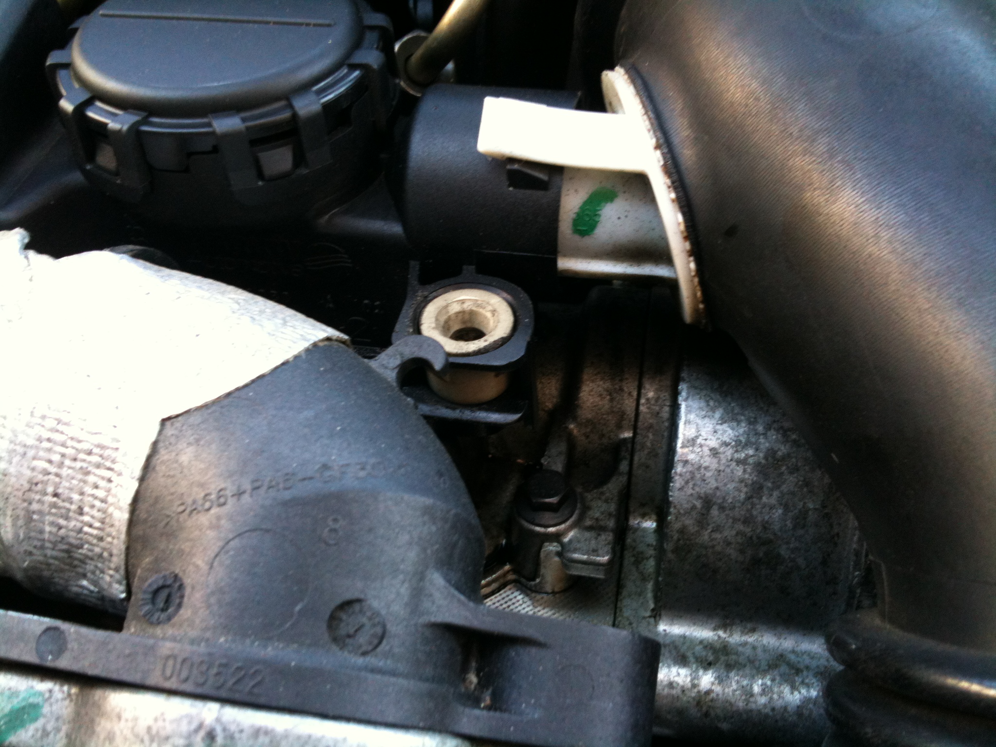

Messagede forest » Lun 09 Avr 12 14:08
Si, sur la photo 3, il est branché.
Mais c'est bien ce reniflard qui fuyait : le joint à l'intérieur n'était plus dans son guide...

dc8 a écrit:salut,un truc m'intrigue sur la photo 1 et 3 le raccord blanc plastique monté sur l'arrivée d'air admission turbo normalement c'est le reniflard d'huile mais il semble qu'il n'est pas branché ??
Chez moi c'est monté pareil, il est vrai que c'est souvent une jonction/ un assemblage qui laisse passer un peu d'huile.
moi , j'aurai voulu savoir si l'huile était au dessus du couvre-culasse, sur son bord ou au dessous, car si c'est au dessus, remplacer le joint du couvre-culasse n'a servit à rien, l'huile vient de plus haut, le reniflard, le bouchon de remplissage et cette fameuse jonction.

forest a écrit:J'ai eu une fuite sur la troisième photo, le joint était male monté et de l'huile sortait.
Je pensais que c'était le joint comme tu dis, je l'ai enlevé et remis et il était bien positionné. Le pb ne viendrait pas de la
Oui l'huile est au dessus du couvre culasse. Le reniflard je l'ai vérifié et je n'ai rien vue d'anormal le joint était bien dans son guide.
Je vais regarder le bouchon de remplissage voir si pas cassé ou fissuré,
sinon pour le reniflard il y a un moins de bien fixé cette jonction ????

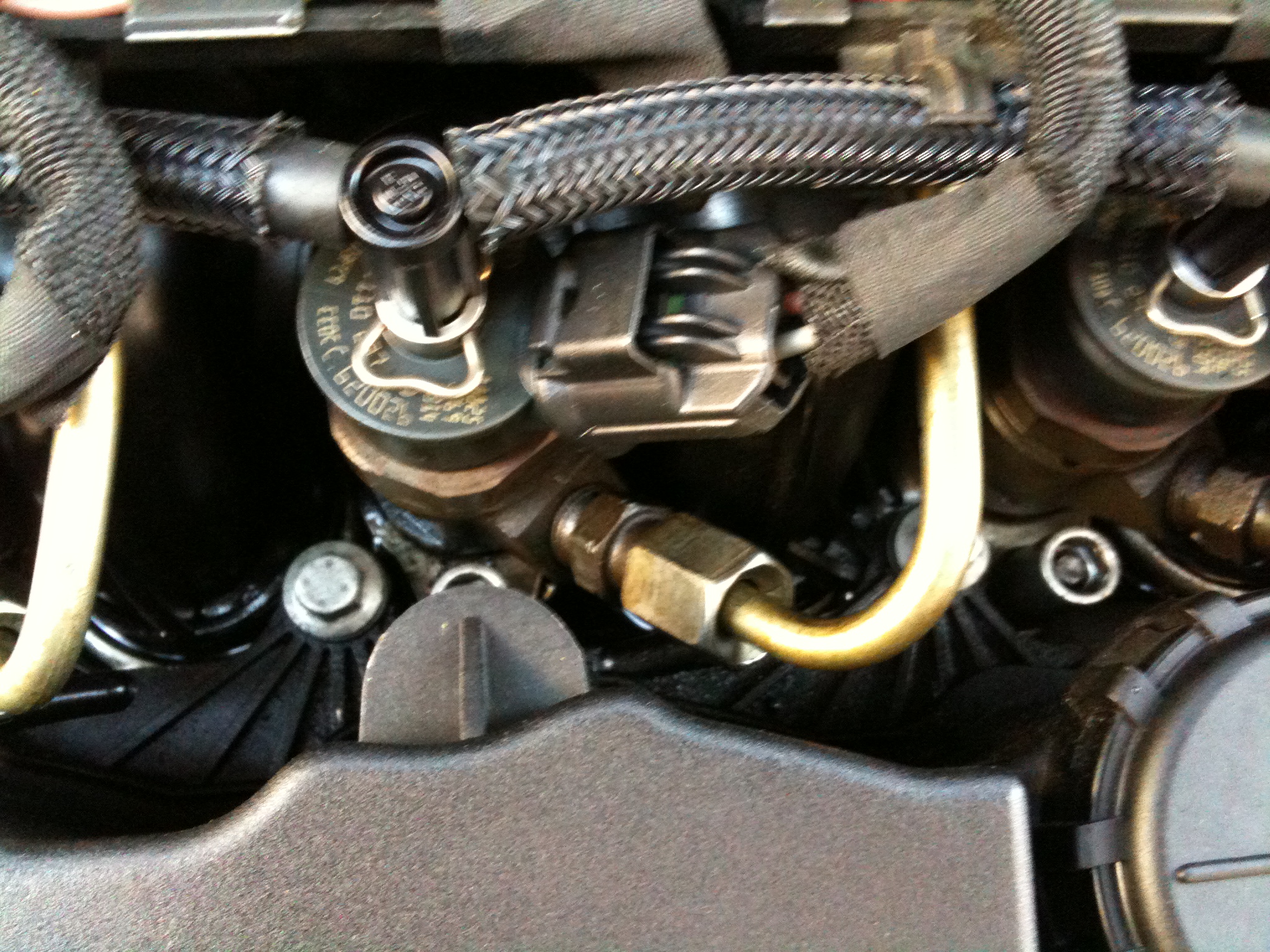

Messagede Matsylhel » Mer 11 Avr 12 08:06
Je joins une photo avec les endroits ou il y a pleins de liquide (indiquer par les flèche), sur la photo, on ne voit pas, car le haut moteur a été nettoyer lors du passage au garage, mais maintenant il y en a pleins autours des 4 injecteurs et cela goutte un peu en dessous du moteur (une tache noir en une nuit au sol)

Messagede SUBMAN » Ven 13 Avr 12 12:44
Bonjour, je pense que le souscis peux venir des joints des injecteurs, en effet si les fuites sont a proximitées des 4 injecteurs ça peux s'expliquer. Ce problème est assez courant sur les 1.6 hdi au déla de 100.000KMS. Ce n'est pas trop grave mais il ne faut pas trop trader a changer ces joints (env 250-300 euros pièces +main oeuvre).
