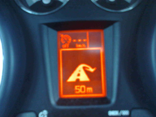

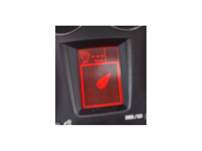

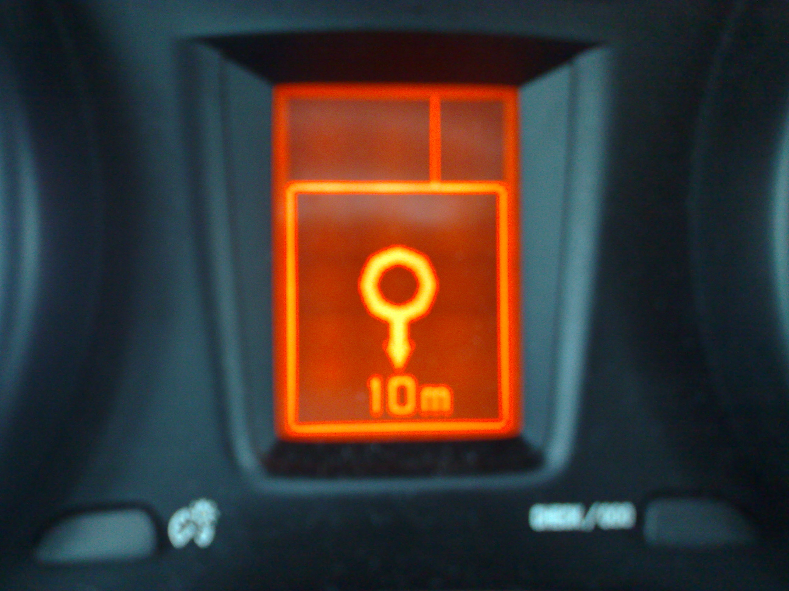

Bonsoir à tous je me permet ainsi de lancé le sujet qui aurait la solution pour enlever le default que bcp de monde ont sur leur peugeot 308 help
voici le default avec quelque photos. Des autres default sont deja arrivé genre rond point mais la durée sur l ecran du default est de 2 sec a 10 sec en moyenne
pour info je bénéficie de la version 7.10 sur le RT4 et comment avez vous mi la version en 8.11 en garage ou vous meme ? peur de planter le rt4 a bientôt les amis !!!
3 eme defaults
2 eme defaults
1er default
default 308.jpg (26.14 Kio) Vu 19460 fois
