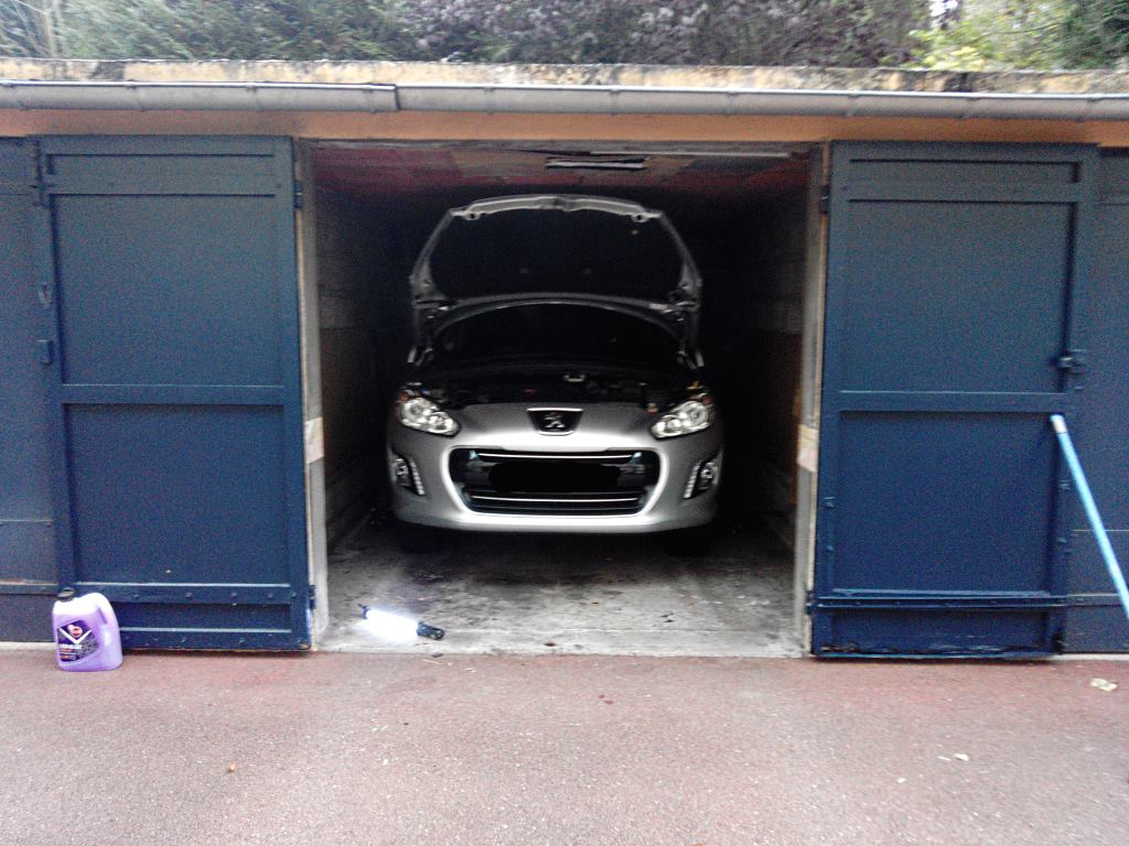

Bon, ma vidange est faite avec des chandelles. :alcool1:

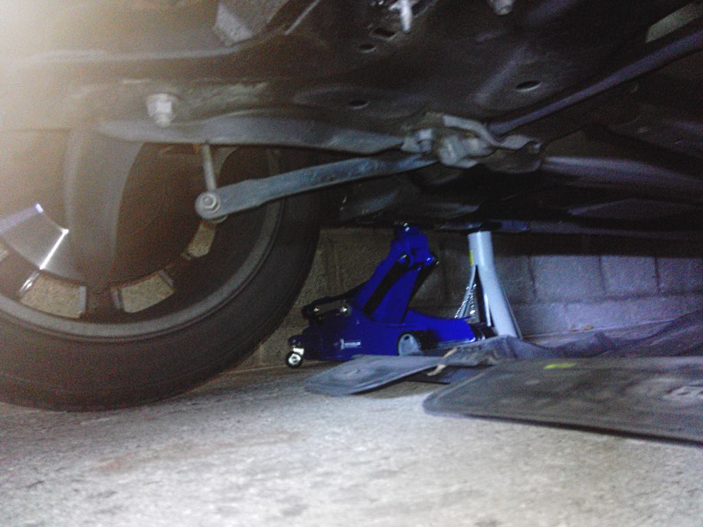

Je trouve que c'est beaucoup mieux avec le cric et les chandelles. En sachant que je triche un peu car j'ai acheté deux crics.... ::d

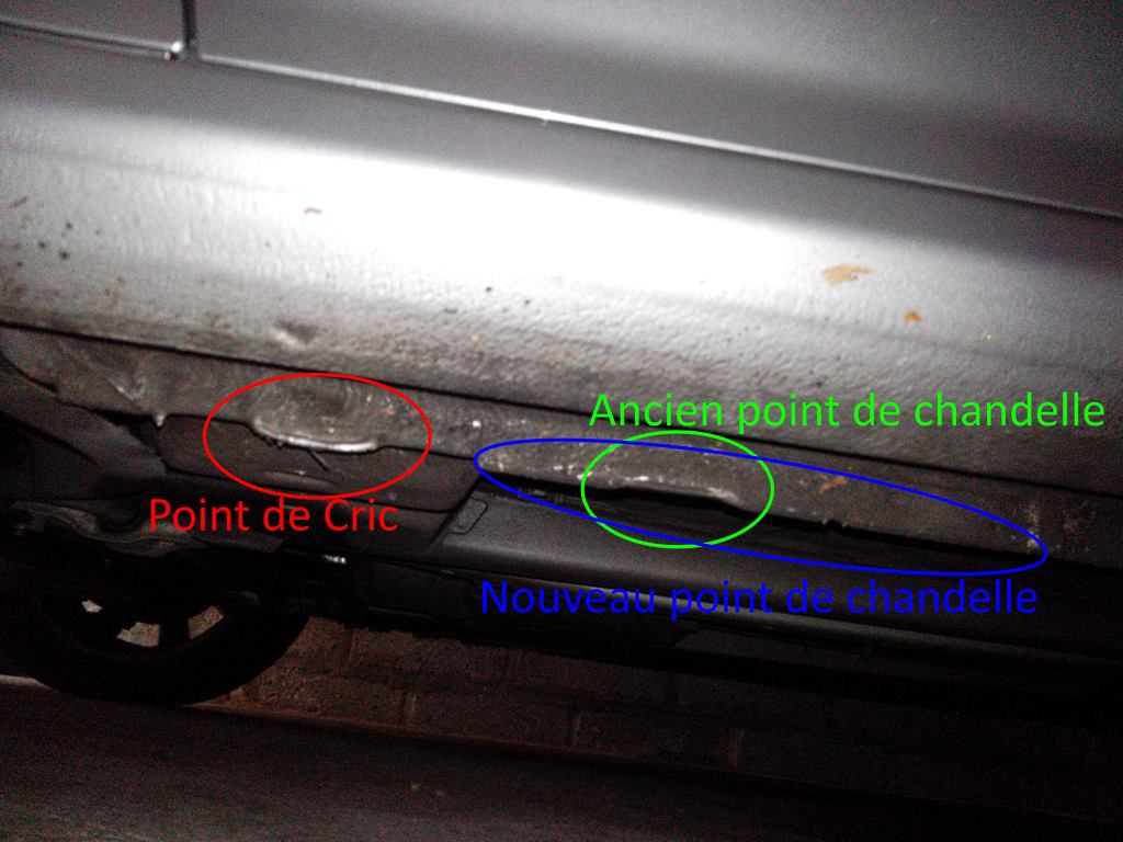

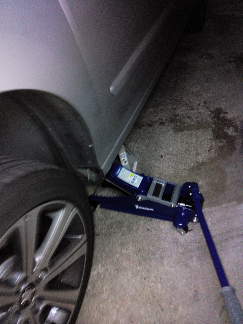

Finalement je mets le cric au niveau du point de cric prévu et renforcé.
Je monte des deux coté en même temps avec mes deux crics.

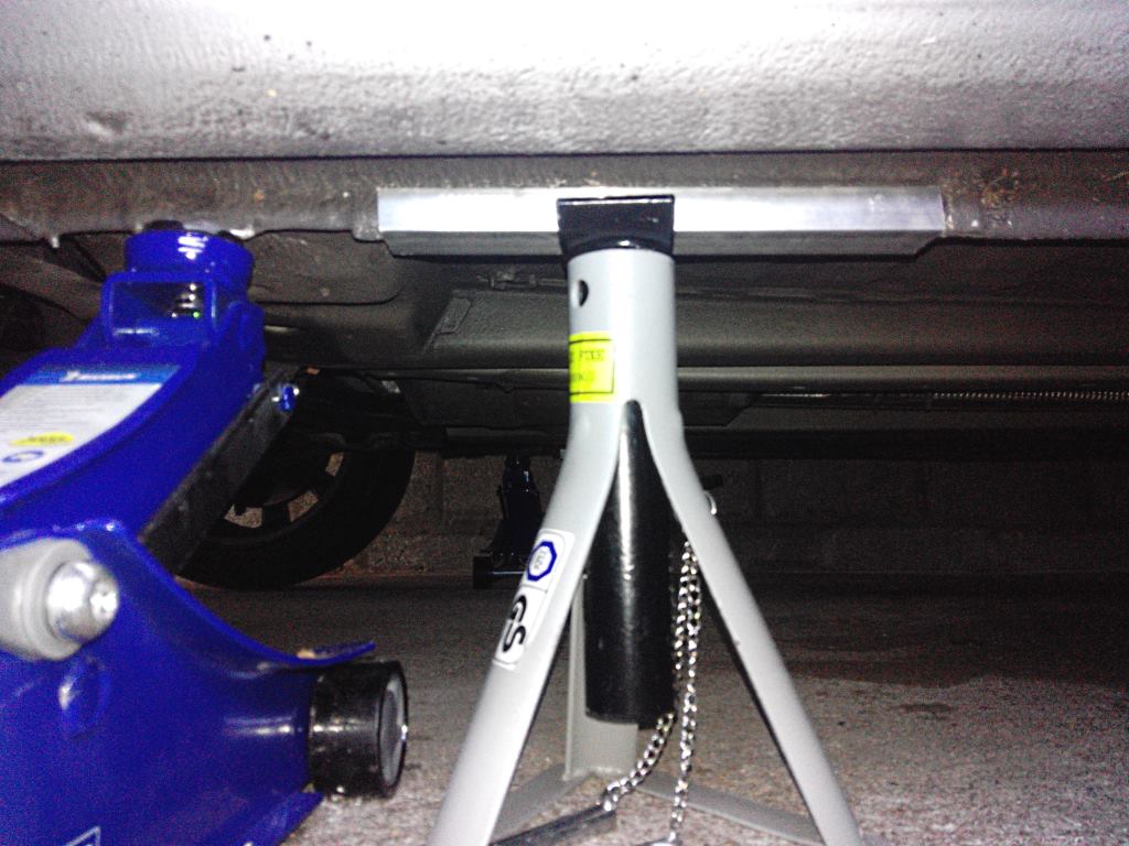

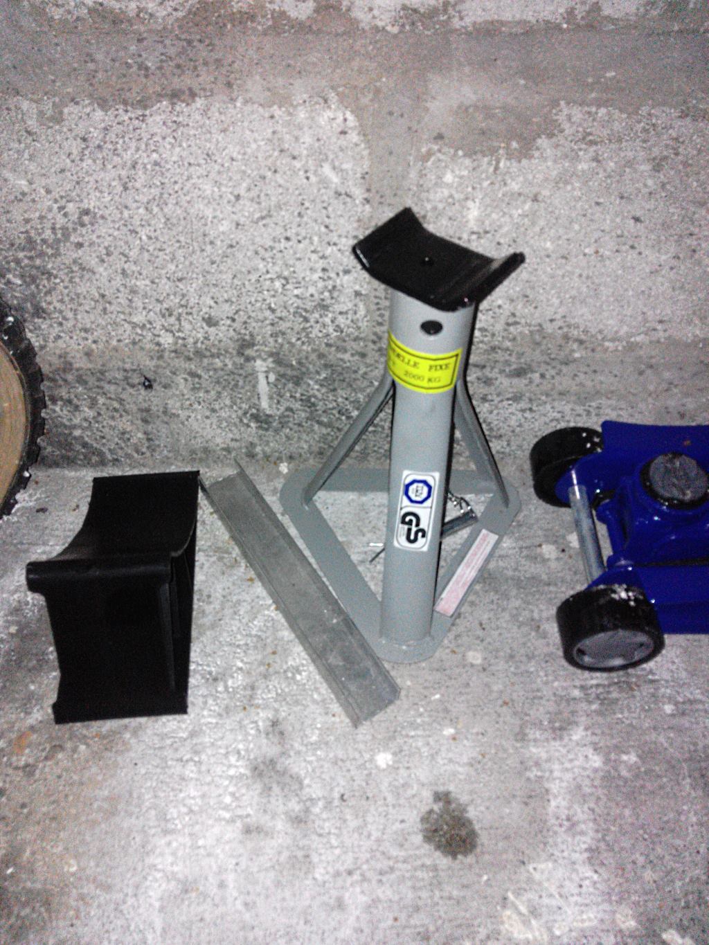

Ensuite je pose les deux chandelles de chaque coté (au niveau de la feuillure non-renforcée à coté du poiont de cric) et je descends les crics jusqu'à ce que les chandelles surportent le poids.
Au final le poids est réparti sur quatre points donc pas beaucoup de risque que ça cède (en théorie le poids de la voiture est réparti sur les roue arrières (500kg) et un quart sur chaque point (200kgs maxi). :super:
J'ajoute des cales à l'arrières des pneus arrières au cas ou le frein à main cèderait.
Au début j'ai remarqué que les chandelles faisaient quand même plier la feuillure... :shock: :shock:
Alors j'ai rajouté une petite pièce en alluminium pour répartir encore la charge. Ca s'achète dans n'importe quel magasin de bricolage pour 5 euros. c'est une sorte de goutière de 4cm de large et 2cm d'épaisseur, 25 cm de longueur. Il faut bien la mettre face plate dessous. Dans l'autre sens il y a un risque que ça dérape ou que la feuillure traverse l'aluminium brutalement..... :aille:
Je mettrai toutes les photos après car elles parlent d'elles-mêmes.

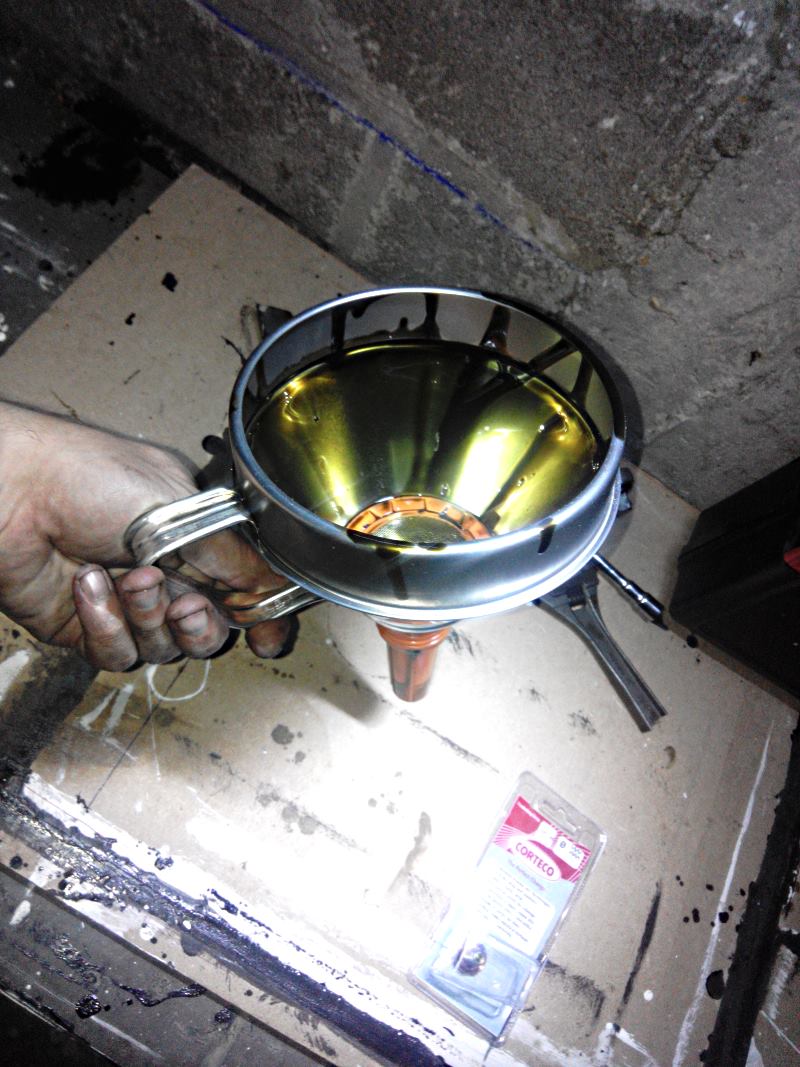

Quelques photos en rab !!
L'huile
Le filtre à huile
L'entonnoir pour remttre l'huile dans le bidon

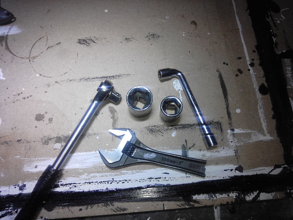

Les outils nécessaires (clé héxagonale de 27, 22, 10)

La chandelle (2T), 25 euros la paire.
Le cric Michelin hydraulique 2T (50 euros)

Il y a une autre astuce aussi (pour mon moteur spécifiquement) : Pour dévisser la cloche du filtre, il faut utiliser une clé de 27 qui soit suffisamment courte pour pouvoir tourner.
Ou alors il faut une clé à cliquet qui ne soit pas trop épaisse.

Pour changer une roue, il n'y aucun risque puisque tu utilise un seul point de levage qui est celui prévu pour le cric.
Par contre lorsque tu veux passer sous la voiture, c'est une autre histoire, il faut sécuriser un minimum avec des chandelles etc...
Il y a plusieurs autres points de levages potentiels mais chacun fait un peu à sa manière.
