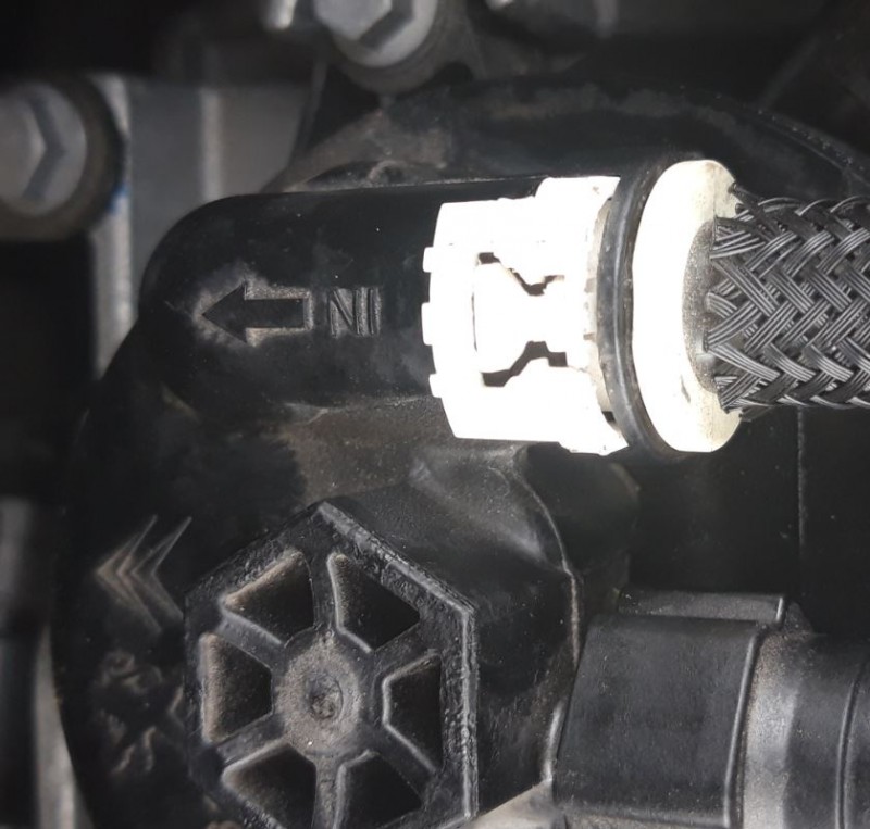

Je veux remplacer mon filtre à gasoil sur ma 308 HDI 1.6 120CV
Hors, je n'arrive pas à enlever la durite blanche ...
Merci pour le coup de main.
Voir photo , c'est la piece blanche

C'est tout simple, il faut lever la patte blanche centrale avec un petit tournevis et appuyer avec les doigts sur le reste du support blanc et tirer ton tuyaux
La patte centrale est le verrouillage.
