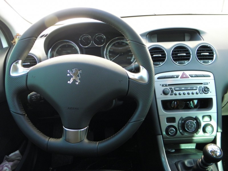

Voilà la première partie de faite !!!! On attaque donc la modif et la voilà :
Un superbe volant de 308 cc avec sa bague alu en partie basse, son galbe sport et son mèplat, il est magnifique !!!! :D :D
On l'emboite donc à l'emplacement prèvu en le mettant bien dans le repère visuel, on oublie pas de passer les 2 fiches :
On remet ensuite la visse torx en pensant à la serrer bien fort, pas envie de faire comme ayrton senna :shock: , désolé, elle est pas terrible celle là :roll: mais assez explicite :oops:

bon petit retour d'experience grace a se tuto j'ai changé mon volant aussi merci Seb en tout cas les seul points qui on été difficile on été le retrait de l'airbag et j'ai été surpris par l'apelle de courant lorsque j'ai rebranché la batterie même contact coupé.
impressionant autrement petite photo

Messagede DUDU1973 » Mar 09 Aoû 11 13:04
volant RCZ + nouveau lion :wink:
Re: Pose / Dépose volant
Messagede TheArtist » Ven 12 Aoû 11 13:08
Bien DUDU1973 !
on est sur la meme longueur d'onde ;)
Je souhaitais installer l'airbag avec le nouveau lion ! :D
Je sais, ce n'est qu'un infime détail, mais c'est pour affirmer la "GT-Touch" sur ma 308 :)
Je parie que ça aurait plu à Seb de l'installer sur sa 308 :D
j'ai déjà le lion Avant RCZ et le volant RCZ, bientôt le nouveau lion sur le haillon, il ne me manque plus que le lion sur l'airbag pour être raccord :)
