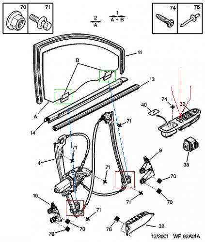

Messagede samo83 » Sam 06 Mar 10 17:32
ah en fait ce n'est pas un bouton que tu a sur la porte mais juste un obturateur c'est juste pour boucher un trou qu'il y a.... et en effet pour désactiver ou activer la secu enfant c'est sur la commande des leve vitres je joins une foto pour te montrer

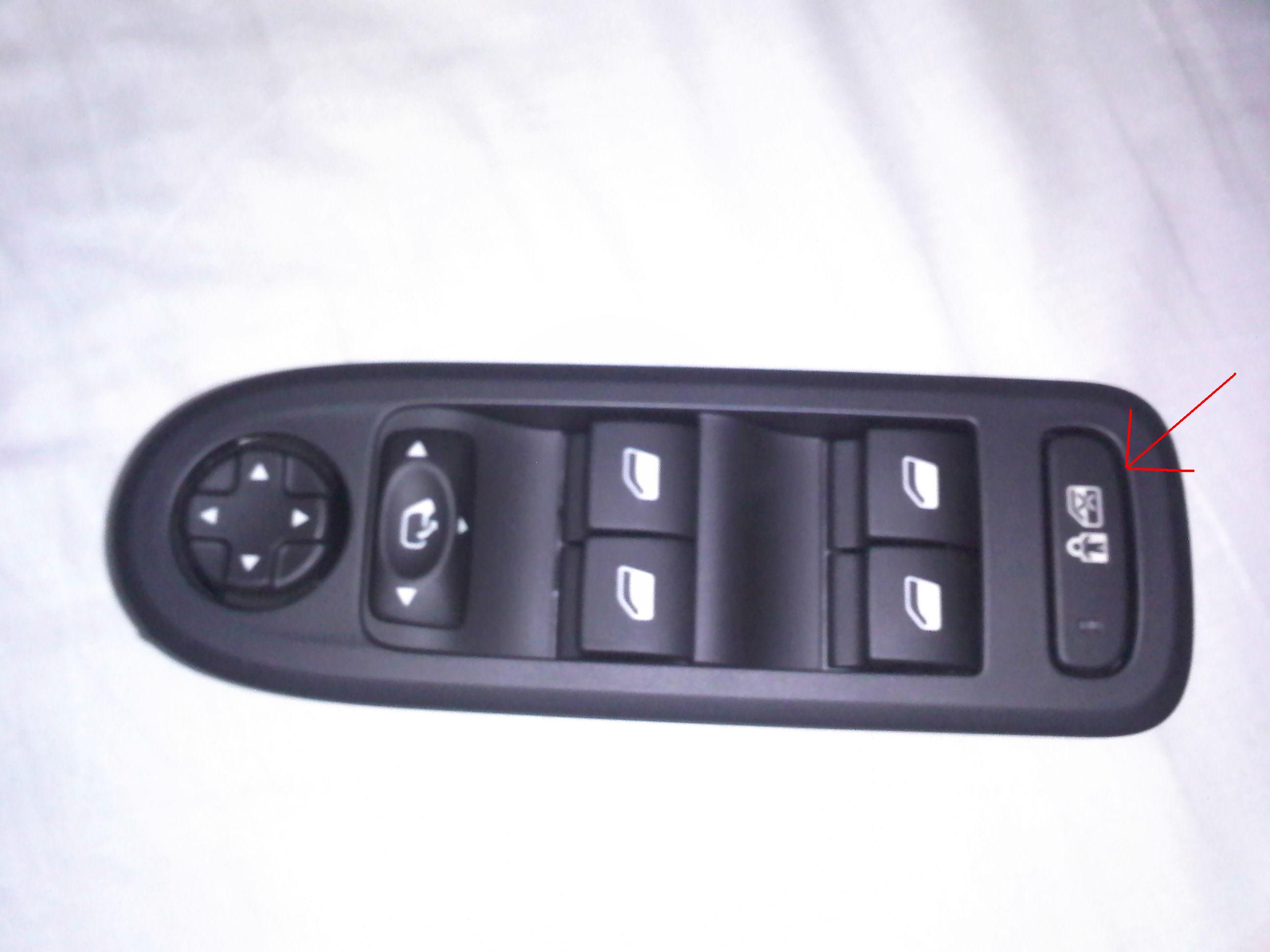

Messagede samo83 » Sam 06 Mar 10 17:35
voici le fameux bouton

Messagede samo83 » Sam 06 Mar 10 17:39
car ceux qui ont le verrou rouge c'est la sécu enfant manuel à tourner avec un clé...et pour toutes les autres elle ne se commande électriquement que par la commande que j'ai désigné ci dessus ;-) et ta du t'amuser à appuyer sur le bouchon lol

Messagede fredo33 » Sam 06 Mar 10 21:14
bonjour
merci pour les conseils , en effet c'est le meme bouton qui assure la sécurité des vitres et des portes arrieres.
c'est en fait tout simple mais je me suis bien pris la tete.
