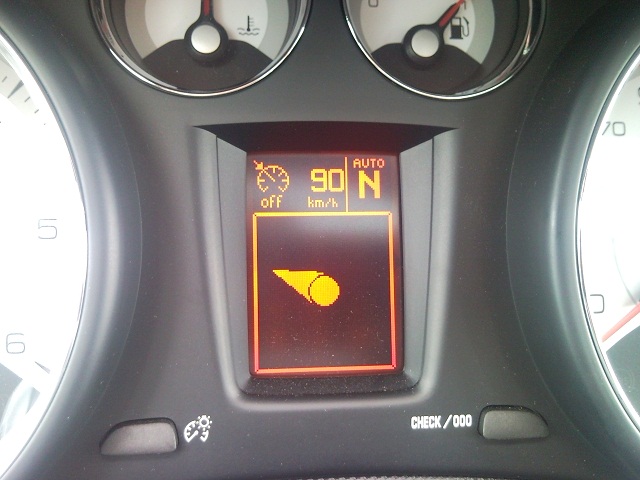

bonjour a tous , j'ai une 308 feline qui dispose donc du gps, jai un soucis depuis quelques temps mais pas de reponse de la part de mon concessionnaire
Cest a dire qu'a la base lorsque vous entrez un parcours , lors du trajet les indications saffichent surt lecran principal du gps ainsi que sur le petit ecran du combiné.
Le probleme est donc que lorsque que mon gps est inactif , donc pas de parcours, quand je roule jai differents symboles comme un rond point, une fleche qui saffiche sur le petit ecran de mon combiné
et rien sur mon ecran gps principal , donc pensant que c'est un beugue je suis allé a la concession et ils mont donc fait la mise a jour gps et vérifié les defauts hors il savere qu'apres une aprem dessus il nont pas trouvé de defauts et pas de beugues donc au jour d'aujourdhui jai toujours par moments ces symboles qui saffichent sur mon combiné et pas de solutions !
Donc est-ce qu'ils nont pas cherché assez loin et quil faut que je consult un autre garage ? le probleme vient til juste de mon combiné ?

jaurais pu essayer de prendre ces ptits logos qui saffichent mais cest un peu dangereux ! ils apparaissent en roulant et ils ne restent que 2/3 secondes, cest pas regulier en plus , enfin si jai loccas avec mon tel jessaierai ;)

Messagede forest » Dim 03 Avr 11 11:54
salut,
Vérifies qu'il n'existe pas une mise à jour pour ton GPS, je crois qu'il y a des bog lié à cette version, je ne me souviens plus du visuel, mais ça ressemblait à un cercle avec je ne sais plus quoi dedans...
Comme ça ?
Re: [GPS] - Bog matrice inter-combinés
Messagede forest » Lun 04 Avr 11 21:14
Il faudrait se faire confirmer que c'est bien ce message ;-)
