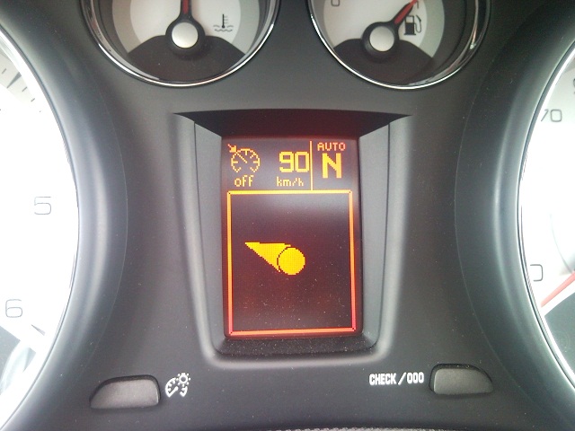

bonjour a tous , j'ai une 308 feline qui dispose donc du gps, jai un soucis depuis quelques temps mais pas de reponse de la part de mon concessionnaire
Cest a dire qu'a la base lorsque vous entrez un parcours , lors du trajet les indications saffichent surt lecran principal du gps ainsi que sur le petit ecran du combiné.
Le probleme est donc que lorsque que mon gps est inactif , donc pas de parcours, quand je roule jai differents symboles comme un rond point, une fleche qui saffiche sur le petit ecran de mon combiné
et rien sur mon ecran gps principal , donc pensant que c'est un beugue je suis allé a la concession et ils mont donc fait la mise a jour gps et vérifié les defauts hors il savere qu'apres une aprem dessus il nont pas trouvé de defauts et pas de beugues donc au jour d'aujourdhui jai toujours par moments ces symboles qui saffichent sur mon combiné et pas de solutions !
Donc est-ce qu'ils nont pas cherché assez loin et quil faut que je consult un autre garage ? le probleme vient til juste de mon combiné ?

Re: [GPS] - Bog matrice inter-combinés
MessagePosté: Dim 03 Avr 11 11:54
de forest
salut,
Vérifies qu'il n'existe pas une mise à jour pour ton GPS, je crois qu'il y a des bog lié à cette version, je ne me souviens plus du visuel, mais ça ressemblait à un cercle avec je ne sais plus quoi dedans...
Comme ça ?
MessagePosté: Lun 04 Avr 11 21:14
de forest
Il faudrait se faire confirmer que c'est bien ce message ;-)
MessagePosté: Mer 06 Avr 11 21:23
de Unfelindansunefeline
A ouais même problème que moi je Pete un câble
MessagePosté: Jeu 07 Avr 11 20:34
Quand y a écrit version après ya plusieurs possibilité les chiffres défilent et sont lié a plusieurs fonction genre GSM ou autre faut quel chiffre ? Je suis perdu ça me soul
MessagePosté: Jeu 07 Avr 11 20:41
Logiciel boitie 7.10.C-16. 05-09-07
Cd:1558
Br:2.14
Cd_fw:uej2
Fp:12.U2.06
GSM:5.43_
Rd 671A40
46d 3h49
GDF 6d 2h39
Ça te va tu m expliques ?
MessagePosté: Jeu 07 Avr 11 21:13
de Sab
Don't panic, on y arrive. :mrgreen:
Logiciel boitier 7.10 <-- sur ton gps.
Actuellement la dernière version est la 8.10 donc une mise à jour s'impose et de voir si ton pb est résolu. :wink:
MessagePosté: Lun 11 Avr 11 08:12
Des vrais escrots 37 euro la version 8.11 et une cinquantaine d' euro pour l installation parce qu apparemment faut repasser la valise de chez pas quoi après !!! Je commande ? Ou y a escroquerie ?
MessagePosté: Mer 13 Avr 11 08:15
Génial je viens de passer a la version 8.11 pour 37 € comme prévu. Ce qui est pas prévu c'est que 1 kilomètre plus loin mes bugs recommencent !!!!!!!!!!!!!!!!
