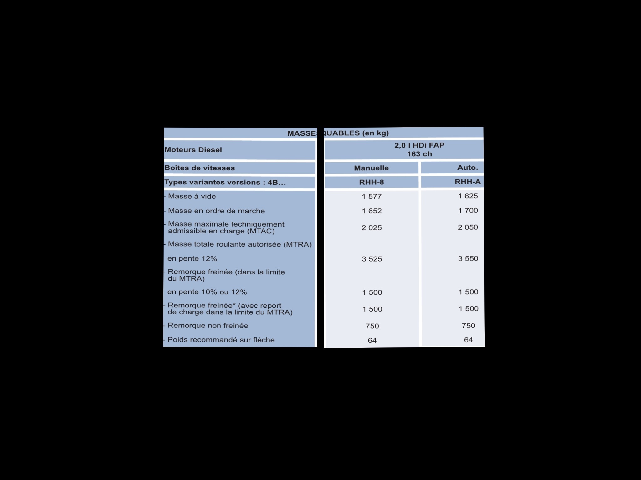

Mes parents ont une caravane qui se servent peu.
J'envisage donc de leur "emprunter" de temps en temps .... :diable:
voilà ma question, peut on tracter sans difficulté avec une 308 cc, de surcroît équipée d une BVA6 (163 cv hdi).
Je pense que le moteur est tout à fait convenable, mais c est surtout au niveau de la caisse que j ai un peu peur, mais d un autre côté, un cc doit être plus renforcée au niveau du châssis.

bonjour,déja regarde sur ton bréviaire ce qu'il t'autorise à tracter comme charge de plus avec une bva je pense qu'il est préférable de jouer avec le séquentiel

La CC est très lourde et est parfaitement adaptée au tractage d'une caravane, à mon avis :frime1:
