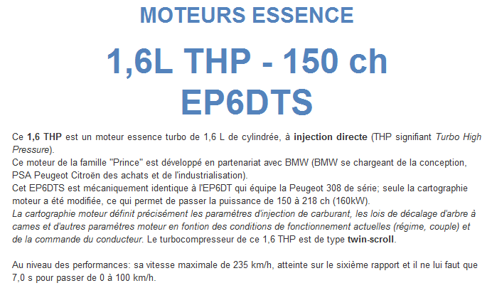

felipoun a écrit:
jose308 a écrit:
Clems13 a écrit:Les 1.6 et 2L sont des moteurs Peugeot !
Le 2l est bien de chez psa mais le 1l6 est élaborer par psa et ford qui n'est pas vraiment une réussite
erreur, les 1.6 VTi et THP sont des moteurs appelés EP6. Le 1.6 VTI et un moteur atmosphérique alors que le THP et une version suralimentée dotée d'un turbo. il faut savoir que ce moteur a été développé conjointement avec BMW, c'est donc pour cela qu'on le retrouve sous le capot des Mini. :merci:
Exactement, le petit article suivant va dans ce sens :
Retourner vers Général 308
