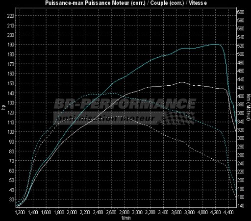

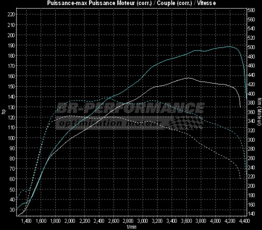

Ok, j'oublie mon petit garagiste alors .... la mécanique ça va, l’électronique c'est pas son truc.
Sinon, j'ai trouvé des courbes de puissance/couple sur un site de reprog (comparez les ligne blanches et blanche pointillé des 2 images ci dessous)
150 cv -> http://www.br-performance.fr/db/picture ... e/2367.jpg
163 cv -> http://www.br-performance.fr/db/picture ... e/2143.jpg
Comme il le disent cela peux varier d'un véhicule a l'autre : on voie que le 150cv fait ~152cv et que le 163cv en fait que ~158 ? peu de différence au final !
