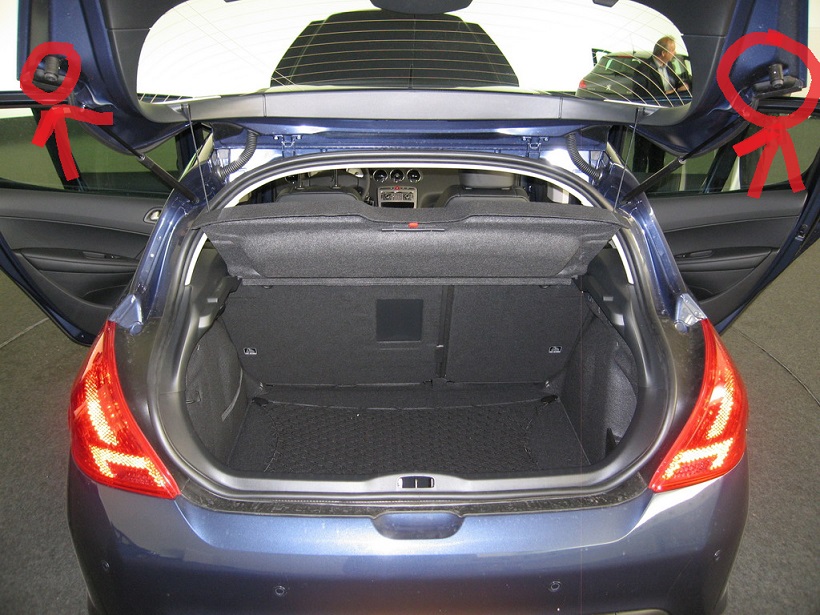

1 ) Il y a comme un bruit de "grincement" venant de l'arrière du véhicule. J'ai d'abord pensé que cela venait du support de la roue de secours qui n'était pas fixé. Il y a dorénavant moins de bruit, mais il y a encore un léger bruit....

Pour le grincement à l’arrière un ami garagiste a tourné d'un tour les tampons qui se trouve sur le coffre.
Je te joint une photo trouvée sur le net avec les tampons en rouge.
J'ai aussi une gti est pour moi plus de bruits.

Bon, j ai fait un tour de ces tampons....je suppose qu il fallait serrer d un tour non ?
Edit : Bon, d'apres les forums, pour certains il faut serrer, d'autres desserrer.
Je ferai des tests sur route, et je reglerai en fonction.
Merci de ton aide en tout cas ;)

tomstoc a écrit:Bon, j ai fait un tour de ces tampons....je suppose qu il fallait serrer d un tour non ?
salut dans le sens serrage tu éloigne les tampons de la butée basse donc plus de jeux, fais l'inverse remet un tour à allonger (desserrer ) comme initialement + 1/2 et rallonge suivant le résultat
Re: Conso d'huile 308 GTi
Messagede tomstoc » Dim 23 Fév 14 20:27
Ok, j'ai donc inversé, je verrai bien dès que je reprendrai la voiture !
