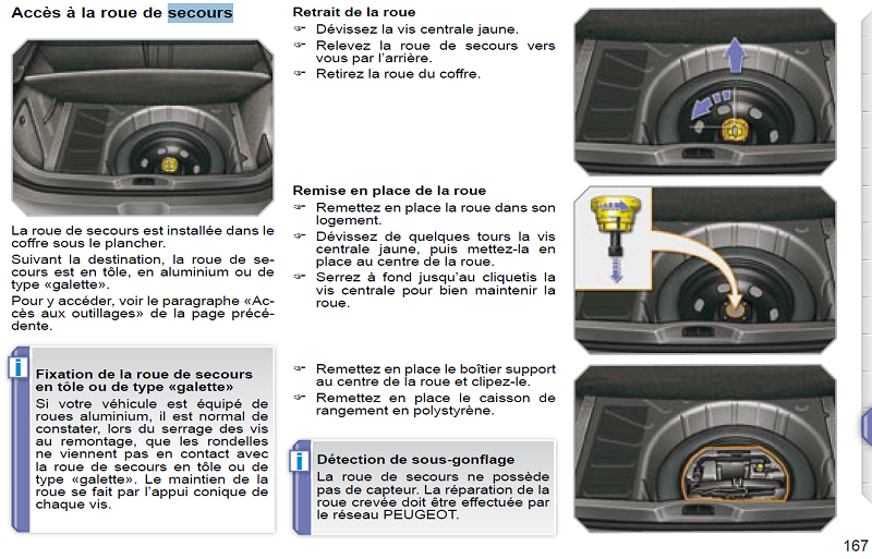

Messagede forest » Mar 04 Nov 14 14:04
Alors normalement, le pneu est posé au fond, et une vis centrale assez importante (pas une vrai petite vis) vient :
- maintenir la roue de secours centrée en venant se mettre au fond du coffre;
- permettre la fixation du boitier support des accessoires;
Donc n'est-ce pas la vis centrale jaune qu'il te manquerait ?
Rappel de la bible :

Messagede seb25 » Mar 04 Nov 14 15:00
Non non j'ai belle et bien cette vise la !!! mais ma galette ne tiens pas toute l'emplacement il y a au moins 5 cm de chaque coté

Messagede forest » Mar 04 Nov 14 15:36
et bien normalement, cette vis là fait que la roue ne bouge plus...
Tu aurais une photo de ton coffre ?
