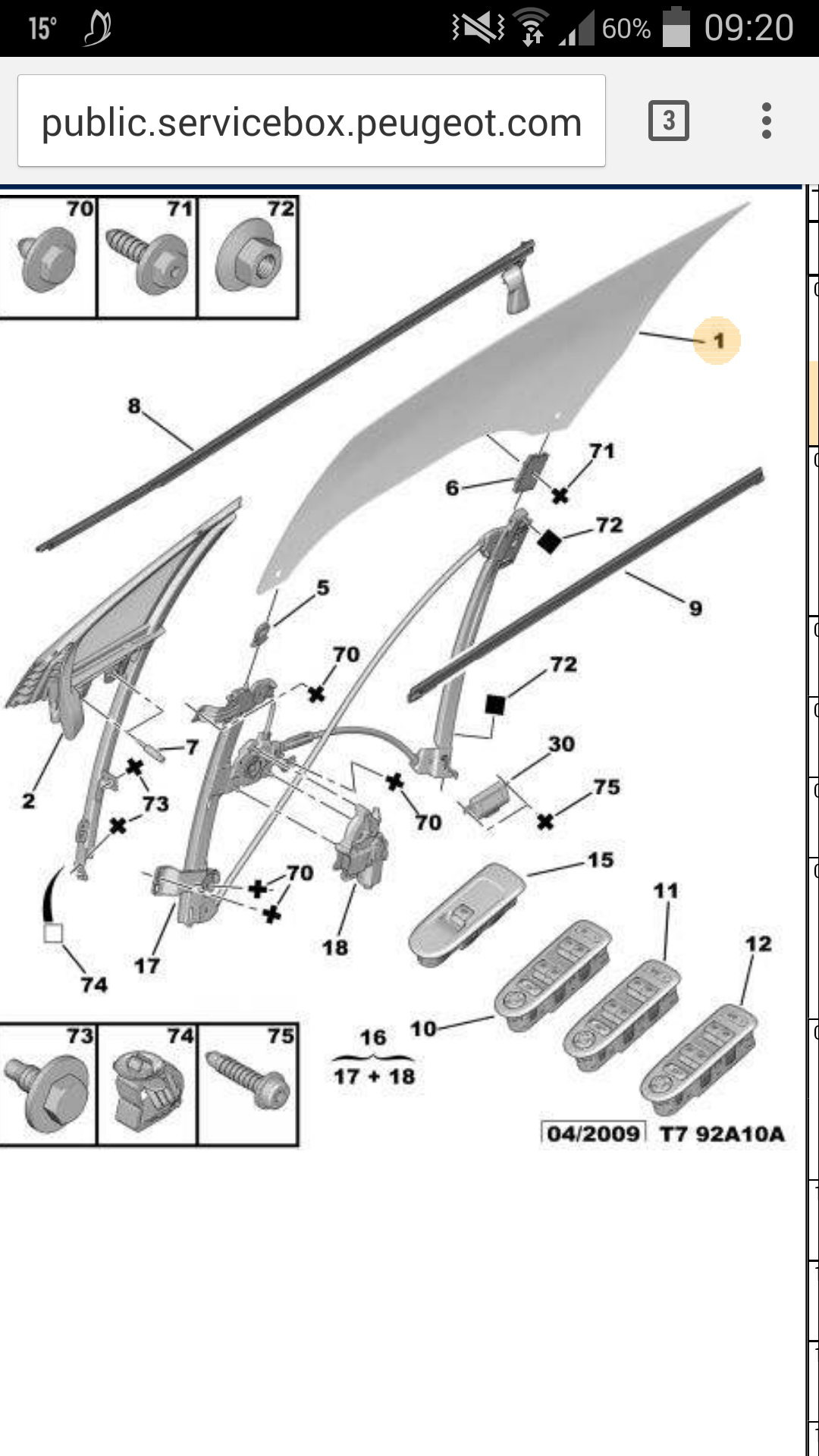

Bonjour à tous , je voudrais savoir comment demonte t on le mécanisme lève vitre repère 17 , les.deux bras avec les câbles , de ma vitre avant sur ma 308 cc ? je ne vois pas comment les dévisser car inaccessible ? J ai déjà démonté les garnitures de la porte

Merci à vitaliy pour la rta, donc pour accéder facilement à ce mécanisme , il faut retirer les garnitures de porte sauf les baguettes 8 et 9 ni la petute vitre , ensuite perceuse pour retirer tous les rivets , déposer les deux films blanc collés , le grand et le petit. Déposer les caches noirs qui cachent les vis des bras.
Faire descendre la vitre assez bas mais pas afond pour accéder à la vis 71. L autre partie qui tient la vitre est un téton. Dévisser les 3 vis 70 du bas du bras gauche pour avoir du jeu , pas besoin de devisser vis 73 et ainsi retirer la vitre du téton. La on peut sortir la vitre par le haut.
Il ne reste plus qu a dévisser les deniers ecrous 72 du bras droit ,un en haut un en bas et celle du bras gauche celle du haut.

Pour information , pas besoin de dériveter les plastiques si vous ne voulez changer que le moteur lève vitre.vitre en haut , juste à décoller le film blanc , passer un cliquet pour dévisser ses 3 vis torx , dévisser une des vis 70 pour avoir du jeu + tournevis pour décoller la roue dentée et ainsi sortir le moteur.
