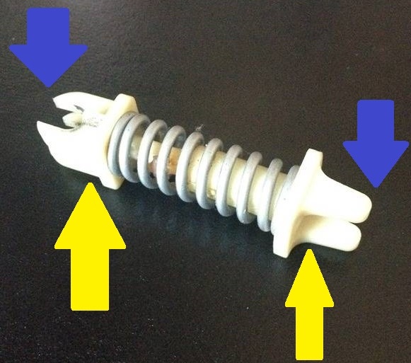

Pour remettre en place en place le ressort de rappel de la pédale d'embrayage, il faut :
  • un étau;
  • un colson assez épais;
  • une pince coupante.
1) Il faut placer le ressort dans l'étau (flèches bleues), et penser à bien caler un morceau de bois.
2) Ensuite, il faut le comprimer doucement (pour éviter de ce le prendre dans la tête ou le casser)
3) Une fois comprimé a fond (attention tout de même, ça reste du plastique), placer le colson (flèches jaunes) pour le maintenir comprimé.
4) La pièce peut maintenant être retiré de l'étau.
5) Ensuite, positionner le ressort en jouant avec la pédale pour que ça passe;
6) Une fois en place, couper le colson.
