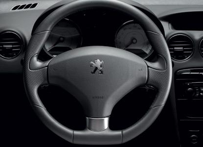

Comme tu le précise Christo, le changement du volant d'origine se fait sans rien détériorer, les trous fait par certains pour
sortir l'airbag sont inexistants ?
De ce fait, le nouveau volant plus son airbag sont comme à l'origine, aucune trace de montage, comme montée à l'usine ? :super:
Un savoir faire qui pourra m'intéresser plus tard lorsque le reste du boulot sera fait sur la "titine".

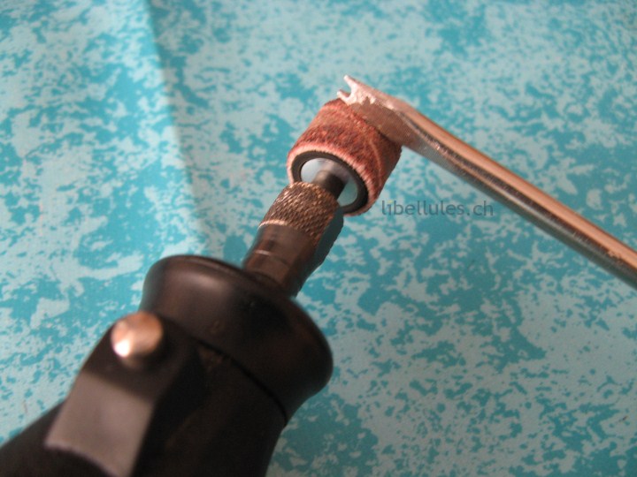

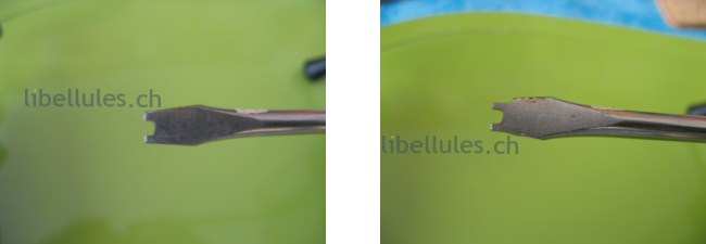

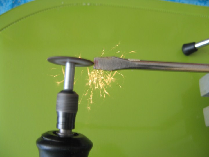

salut a tous, moi je me suis bricolé un tournevis sur mesure pour retirer l'airbag et surtout on évite de ripper et d'abimer les cables :
