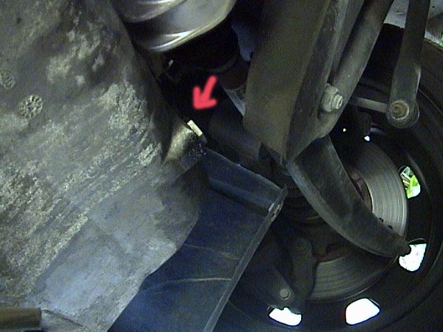

    • Repérer le bouchon de vidange et mettre un bac à vidange en dessous (L’évacuation est horizontale comme la photo ci-dessous) :
    Attention : il s’agit d’une photo de 307 récupérée sur un autre forum, c’est uniquement pour illustrer. La position est quasiment la même
    • Dévisser le bouchon (je crois qu’une clé torx est nécessaire, si quelqu’un peut confirmer, ça fait un moment déjà)
    Attention, bien placer le bac car il y a pas mal de pression au début et surtout, c’est chaud !
    • Laisser l’huile s’écouler un bon moment.

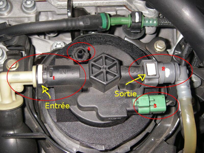

    • Placer un bac à vidange sous le tuyau descendant partant de votre boitier
Voilà, on peut commencer !
    • Ouvrir la visse de mise à l'air (4), la vis de vidange (la ou se trouve le petit tuyau) afin de purger votre filtre
    • Débranchez les raccords de carburant (1) et (2),
    • Débrancher la connectique (3)
    • Desserrez le couvercle avec une clé cliquet
    • Enlever le filtre à gasoil (bien regarder où se trouve le joint)
    • Vidanger le reste du carburant contenu dans le bol et nettoyer le
    • Déballer le nouveau filtre
    • Mettre le joint dans la rainure du filtre prévue à cet effet
    • Placer le nouveau filtre dans le bol (en faisant attention au placement du joint)
    • Revisser le couvercle
    • Refermer la vis de vidange
    • Rebrancher les connectiques et les raccords de carburant
    • Pomper sur la poire pour réamorcer le tout
    • Refermer la visse de purge d’air
    • Rebrancher la batterie.
Voilà c’est fini pour le filtre à gasoil !

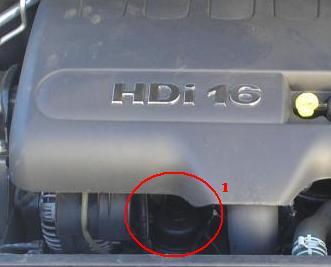

    • Dévisser le capuchon (1) (avec une clé cliquet)
    • Tirer sur le filtre existant qui est clipsé dans la cloche (attention, vérifier la position du joint)
    • Nettoyer la cloche et la cuve
    • Reclipser le filtre dans la cloche en faisant attention de mettre la partie avec le joint au bon endroit
    • Visser la cloche sur son support
Voilà c’est terminé :D

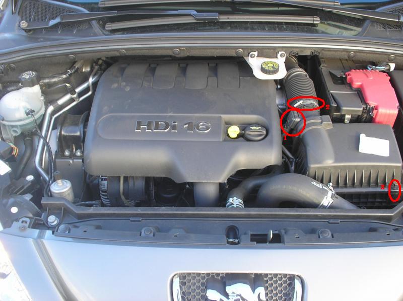

    • Déconnecter la connectique du débit mètre (je crois que c’est ça) (1)
    • Desserrer le collier du flexible d’arrivée d’air (2)
    • Dévisser toutes les vis du boitier (3)
    • Soulever le boitier
    • Enlever l’ancien filtre
    • Nettoyer le boitier

Conseil: ne prenez pas de clef anglaise, vous risqueriez de casser la tête en plastique. J'ai commencé avec une clef anglaise, mais constatant la fragilité de la pièce plastique je me suis arrêté. Préférez-y une douille ou une clef à pipe de 27.
Problème: pour ma vidange, je suis en stand by. Il faut démonter le bas de caisse en plastique (je crois), 3 vis sur le devant, 3 écrous derrières (2+1), et 4 vis sur les côtés (2+2).
J'ai un problème pour une des vis du devant, celle du devant gauche. Elle tourne dans le vide et c'est impossible à enlever. Je pense, percer-tarauder et mettre une nouvelle vis, qu'en pensez-vous ?
Clairement, je ne vois pas ce qu'il y a derrière, le bas de caisse m'empêche de voir. J'essaye d'y passer les mains, sans succès. Peut-être faut-il démonter la partie de devant du bas de caisse (partie visser avec pleins de 6 pans creux ou du torx). C'est embêtant de tarauder sans savoir dans quoi !

Filtre à huile:
J'ai finalement percé la tête de vis avec un foret, dès lors j'ai réussi à sortir le cache moteur pour engager la vidange.
Clef utilisée pour dévisser la cloche: 27
Conseil: ne pas utiliser de clef anglaise mais une douille ou une clef à pipe;
La cloche du filtre à huile enlevée (au milieu du moteur):

Bonsoir à tous,
J'ai voulu me lancer dans ma vidange intermediaire de mon 2l hdi (huile 5w30 total activa ineos ecs/filtre valeo) + filtre a carburant purflux mais j'ai été vite freiné par ce maudit cache moteur sous la voiture.
Certaines visses tournent dans le vides, d'autres sont totalement bloquées au point ou j'ai réussi a faire sauté une tête.
Auriez vous une astuce? Et surtout comment sont fixés les 3 visses a l'avant? Car elles sont bien bloqué :s
