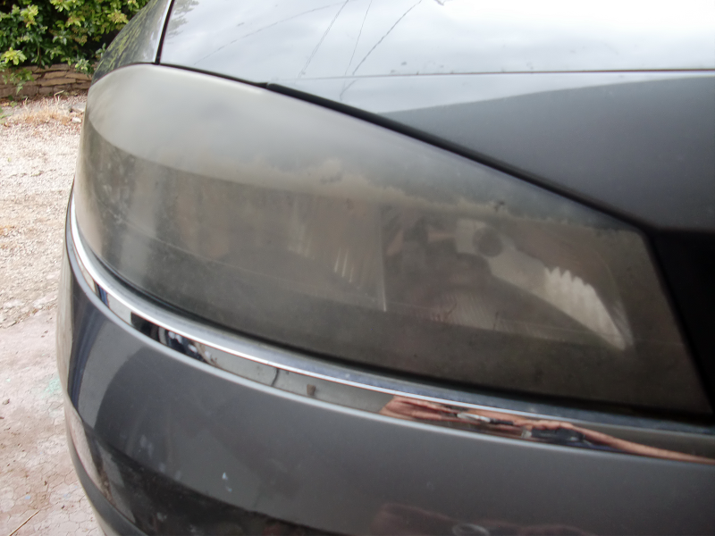

salut bon finalement je me suis lancé je mettrai les photos mais j'ai un vole sur les phares je suis un peu déçu bon g pas pris le polish 3M sa peut venir de sa?

MessagePosté: Sam 08 Juin 13 21:50
de Kuma
Phare le plus sale
photo 1.png (830.86 Kio) Vu 24445 fois
500 800 1000 Apres pour le polish j'avais pas du bon polish un truc acheter en grande surface j'ai mis même du Mirror Cuivre ( LOL oui recette de grand mamie ) je joins la photo du résultat enfin le avant après ) j'ai le meme souci sur celle de ma femme...
Re: [TUTO] Renovation Phares
MessagePosté: Sam 08 Juin 13 22:15
de Kuma
ah je dois passer 1500 et 2000 roh j'ai fait Feu ROuge MA..A, LeKing Merlin impossible de trouvé du 1500 et 2000. Ouais pas bête pour l'efface rayure ehehe t'es au top Christo comme toujours... Je vais voir demain .. Là je suis crévé j'ai fais 1 vidange + changement filtre air habitacle de madame + ses phares et ceux du Beau père je suis cuit. Mais j'ai bien envie d'essayer 1500 2000 l'efface rayure et peut etre le PlastiX de Meguiar's t'en pense quoi?,?
MessagePosté: Dim 09 Juin 13 07:59
de Tostaky
Tu y es presque il manque un peu de ponçage et un coup de polish abrasif et tu devrai t y retrouver!
