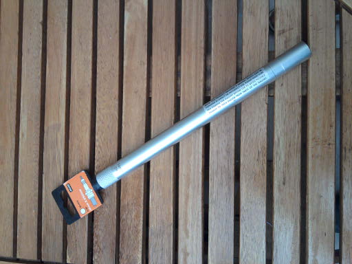

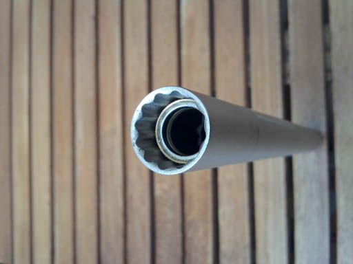

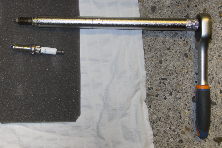

D'abord la fameuse longue clé, introuvable hormis chez AD ou le site de Norauto pour livraison sur un magasin,
Vue du haut pour le cliquet,

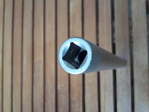

Vue du dessous, avec le crénelage particulier à douze pans et l'aimant intégré,

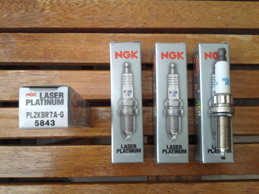

Les bougies neuves commandées sur Oscaro, introuvables en centre auto il y a encore ... 6 mois,

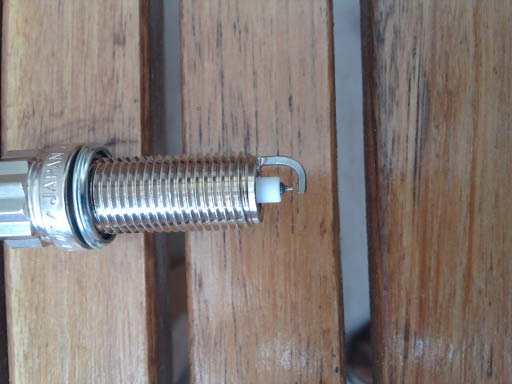

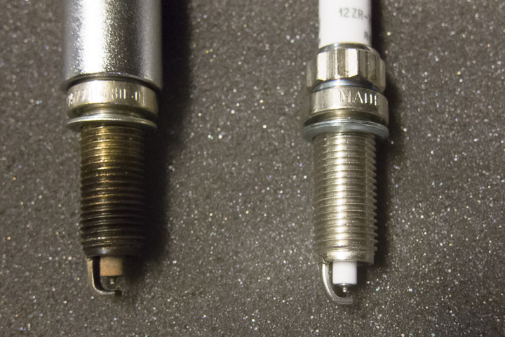

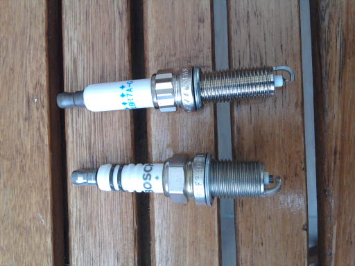

Zoom sur 1 bougie,
Pour comparaison avec une bougie classique,

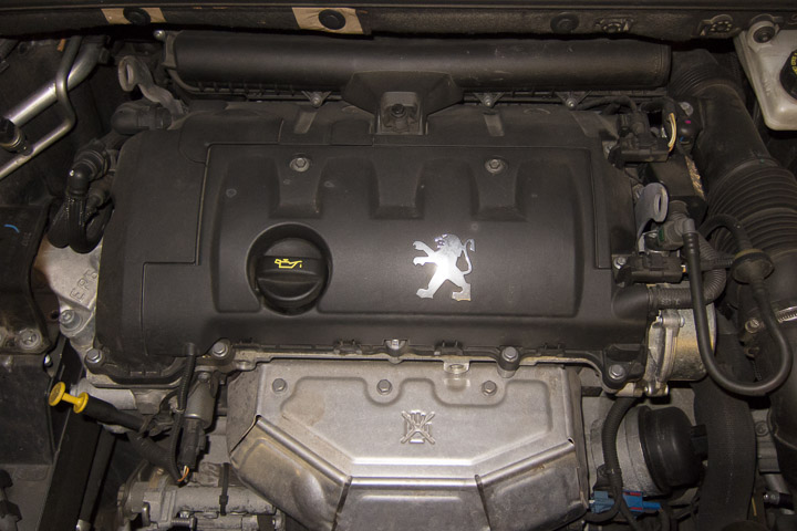

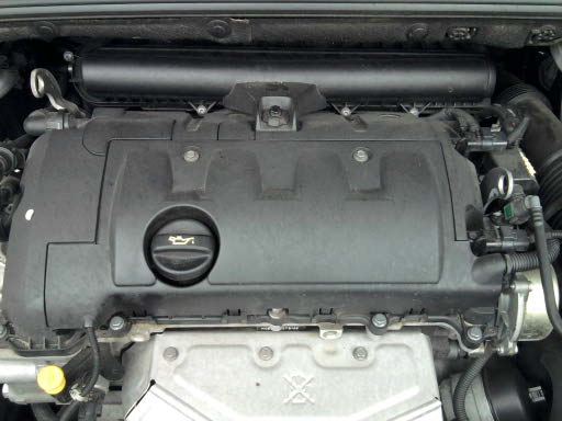

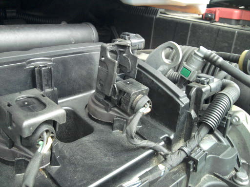

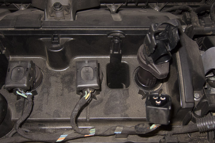

Commencer par dévisser puis déclisper le cache-bobine,

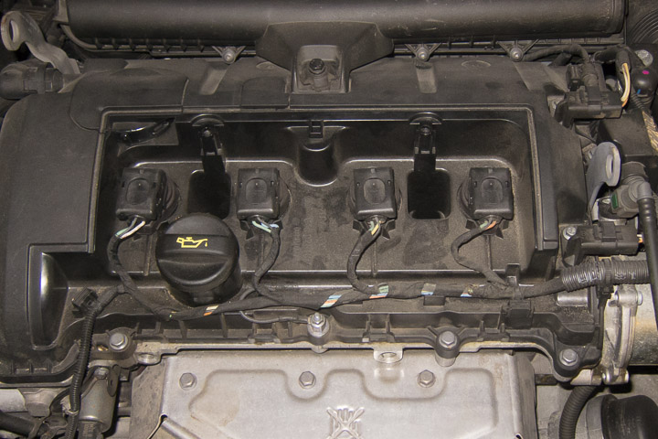

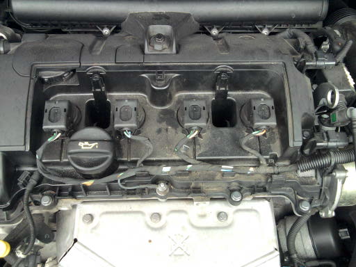

Voilà comment cela se présente,

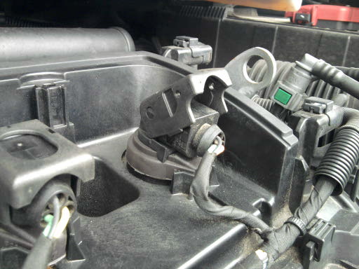

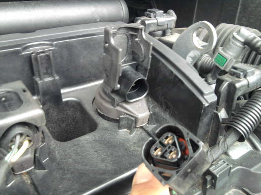

On commence par dévérouiller le couvercle au premier cran,
On remonte encore d'un cran pour sortir la connection,
Voilà le travail !
Le plus dur reste à faire, tirer fermement sur le haut de la bobine jusqu'à ce que l'air veuille bien pénétrer dessous le cache, libérant d'un coup la bobine. A noter, la n° 1 et la n° 4 sont les plus dures à soulever, on a moins de prise en main du fait de leur situation

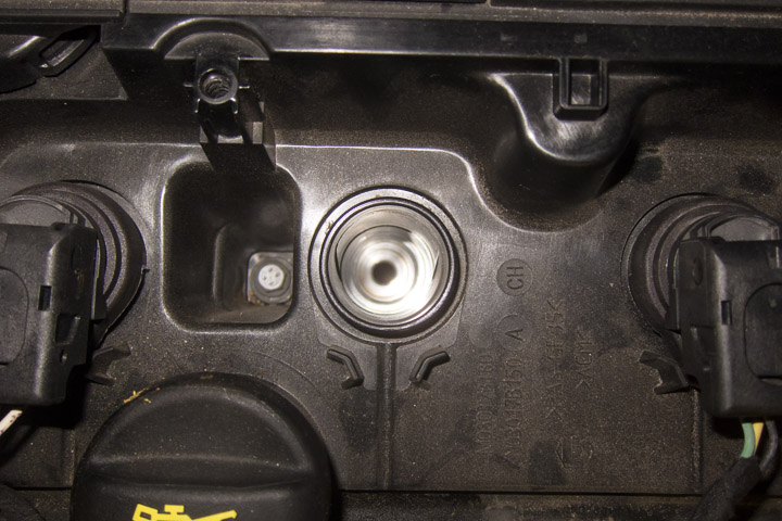

Vue plongeante sur le puits de bougie, tout propre !

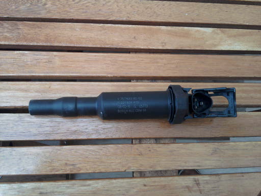

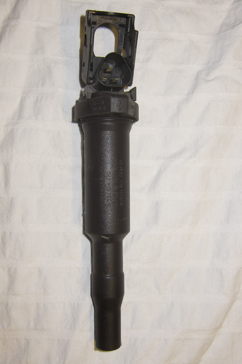

La bobine d'une ... bobine,
Et voilà pour comparaison une neuve et une autre à 67000 km, à se demander comment l'étincelle passe encore ???

Pour la remise en place des bobines, vous saurez qu'elles sont bien enclenchées quand vous entendrez le bruit de l'air chassé d'un coup du puits de bougies.
Pour remettre les cosses, pas de souci, on les approche, on les enfonce légèrement , on rabat le couvercle de bobine au 1er cran, puis au second. Ensuite, repositionnement du cache bobine et de ses 2 vis, et contact !

Aurais tu un lien ou une référence précise pour la "fameuse longue clé" ?

Je te redonne les réf. de la clé à bougies :
- sur le catalogue Auto en pdf de Facom : Réf. B.J14BH2, longueur 250 mm, pour bougies 14 mm bihexagonales.
- sur le site web de ... Norauto : Réf. 224476, prix 14.90 €, commande sans frais pour livraison dans magasin Norauto de son choix.

1ère étape : se procurer des bougies. Je les ai achetées à 7,91 euros TTC pièces sur yakarouler.com : ils n'avaient plus de NGK 5843 donc ils les ont remplacées par des Beru 0002235901(Z288). Ok, ce n'est pas un problème. D'autant plus que les anciennes se sont révélées être des Beru également.
2ème étape : se procurer la clé spéciale.
Cette clé est munie d'un système d'arrêt en caoutchouc qui permet d'éviter que la bougies tombe au fond du puits. Elle est compatible avec différents moteurs Peugeot et Renault récents, mais je n'ai pas trouvé lesquels. Elle nécessite une clé à cliquet 3/8".
J'ai passé commande de la référence 224476 sur norauto.fr (17 euros). La commande s'est bien passée mais ils l'ont annulée quelques jours après pour cause de rupture de stock :pasdrole:
Ensuite je ai commandé la clé Facom B.J14BH2 sur yakarouler.com (25 euros + 5 euros de port) mais la commande est restée plusieurs jours en l'état "à cours d'approvisionnement" et je commençais à trouver le temps long. Par chance elle était dispo à 33 euros dans un magasin Facom qui se trouve face à la Rotonde Stalingrad à Paris. Plus cher mais au moins je peux changer mes bougies avant de partir en vacances.

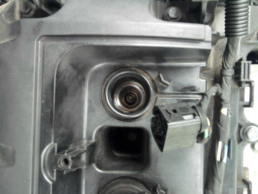

Point de départ :
Retirer le cache :
Soulever le levier surplombant la bobine. Le fait de le mettre à la verticale permet d'éjecter le connecteur électrique
En passant le doigt dans le trou du levier et en tirant vers le haut, la bobine sort plutôt facilement. Pour ma part, je n'ai pas remarqué que certaines bobines étaient plus difficiles à sortir que d'autres.

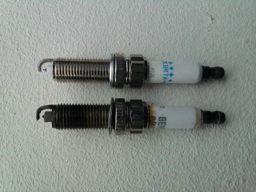

Voilà la bougie vieille de 54 000 km qui vient de sortir :
Je pense qu'elle n'est pas en si mauvais état que ça, à votre avis ?
Le puits :
Pour monter la bougie neuve, je l'ai fait descendre avec précaution bien dans l'axe et au centre du puits, j'ai vissé à la main jusqu'à ce que ça bloque et ensuite 1/4 de tour pour serrer. Je n'ai pas de clé dynamométrique donc j'espère que ce sera suffisant (couple recommandé sur l'emballage de la bougie : 20 Nm).
Rien à signaler pour remettre la bobine et le connecteur.

elles sont normales ses bougies, rien d'extra 8/
Je viens de nettoyer les miennes qui ont un peu plus de 10000kms et elles étaient pareil (rouge brique) :super:
Si encore elles étaient noir charbon ou graisseuses là oui, mais sa voudrait dire qu'il y a autre chose avec malheureusement :siffle:
