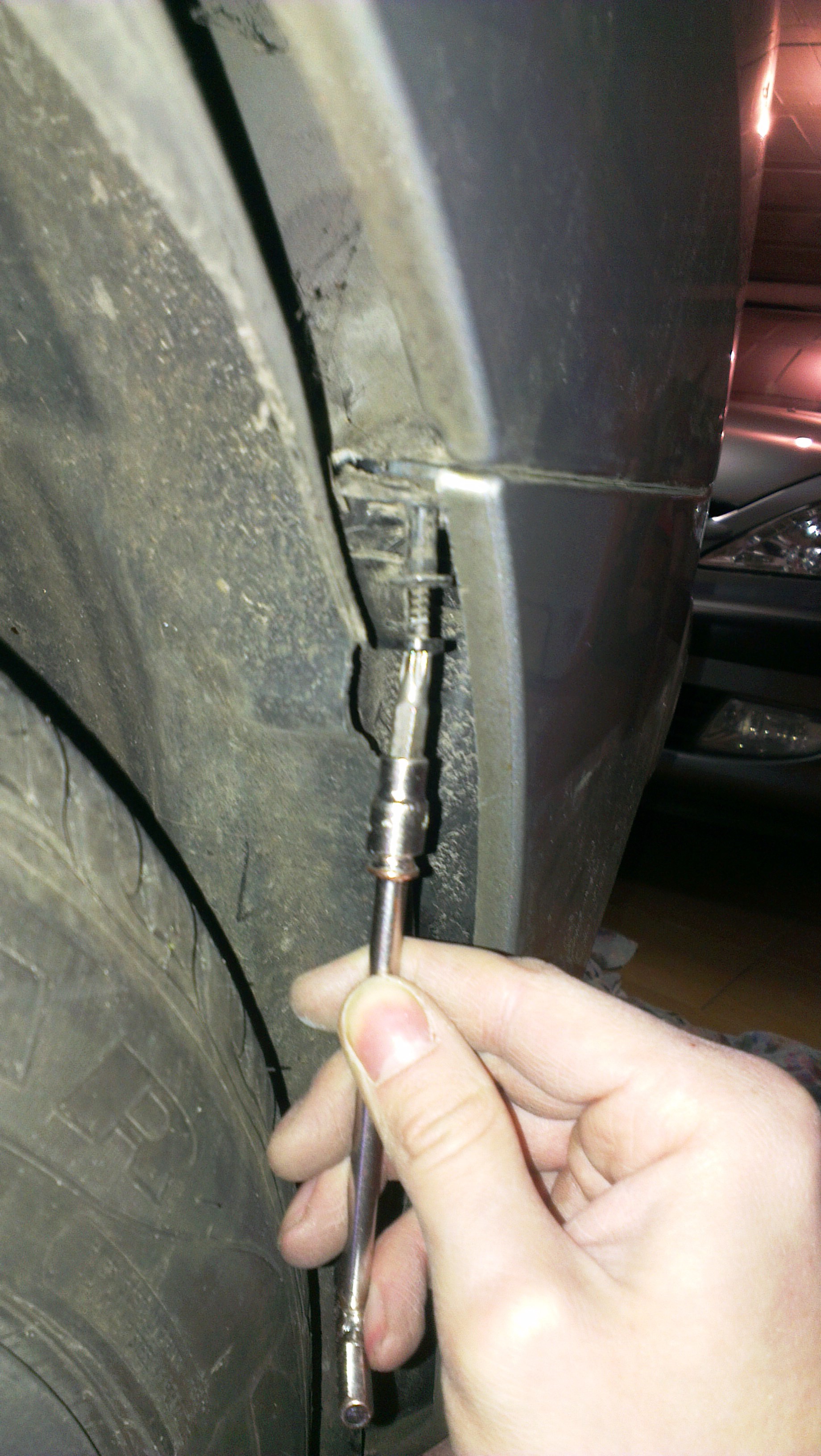

Sous la voiture à l’arrière il y a trois attaches à faire sauter à l’aide du tournevis.
Au niveau du passage de roue il y a des rondelles en plastique à retirer afin de pouvoir décaler le pare-boue pour avoir accès au deux vis qui se trouvent derrière. Notez que l'emplacement de ces rondelles diffère légèrement selon le coté de la voiture.
Vous n'êtes pas obliger de démonter entièrement le pare-boue, le but du jeu est d'avoir accès au vis pour démonter le pare-choc.

Une fois que vous avez décalé le garde boue, il y a donc deux vis à retirer, une avec la douille de 10 et une avec une clef en étoile mais étant donné que c’est une vis en plastique il y a de forte chance pour que ça tourne dans le vide, vous gagnerez votre temps a tirer dessus a l’aide d’une fine pince.
