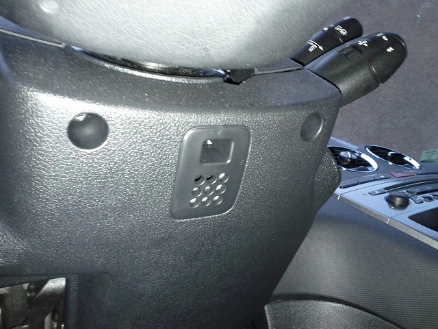

2. Démontage de la console inférieure :
C'est cette partie qui nous intéresse (sur la photo, elle est déjà déboitée) :
Pour cela, il faut vous équiper du Torx T20 et vous placer sous le volant, pour dévisser les deux vis torx du dessous :
Attention : Les deux vis ne tombent pas, cela ne sert donc à rien de dévisser comme un malade... :D

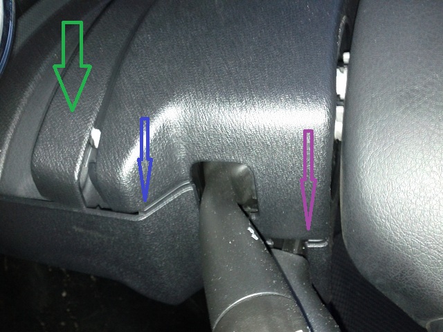

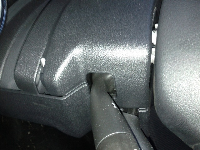

Une fois cette étape réalisée, retour sur la console supérieure :
Flêche verte : Il vous suffit de déclipser cette partie en la tirant vers l'arrière (vers les compteurs)
Flêche bleue : Soulever (vers le haut donc) délicatement cette partie, elle se déclipsera toute seule :)
Flêche violette : Soulever délicatement cette dernière partie

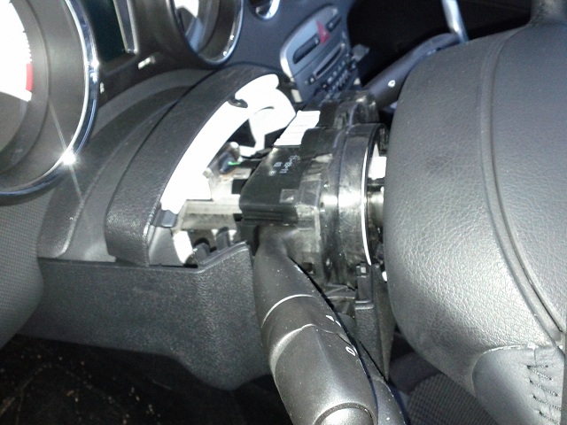

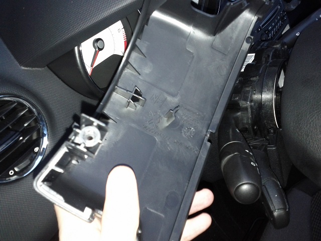

On se retrouve donc dans cette situation :
Il vous reste donc à la retirer, tout simplement :

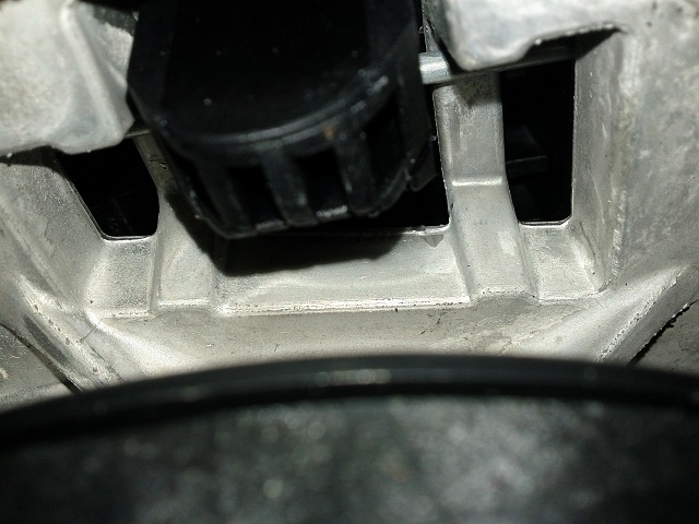

De plus près, voici la zone qui nous intéresse :
Pour finir, je me permets de joindre les explications de l'initiateur de cette méthode, que je remercie encore une fois :
suite de Ricos6 :
il faut insérer ton tournevis plat entre la tige et la masse métallique du volant flèche N°1, puis tout en appuyant tu relève ton tournevis, flèche N°2.
Là tu es sur le haut de la tige donc c'est assez dur il faut bien faire levier.
Sinon deuxième méthode 100 fois plus simple (flèche N°1 de droite) : tu peux appuyer avec ton tournevis sur le bas de la tige, c'est plus facile...
Je ne sais pas si j'aurais le temps de redémonter le miens demain mais je mettrai d'autres photos quand je le ferai...
Si possible utilise un tournevis avec un "plat" assez large et d'une bonne longueur pour faire mieux levier et ne pas être géné par la garniture de la colonne de direction.
Ce qui est curieux c'est que pour moi, c'est le côté droit qui m'a posé problème. le côté gauche s'enlever tout seul !
