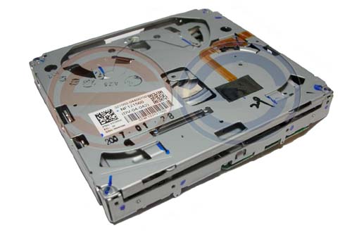

Si certains ont le lecteur qui ne marche plus, certains sites proposent le lecteur en remplacement. sachant pour info que le lecteur est un basé sur des composants 'communs' et pas uniquement pour le NG4, même s'il faut recherche le bon modèle. C'est juste que le spécialiser pour le NG4 ne demande pas de changer toutes les pièces ;-)
C'est ici que ça se passe => http://www.sune-tech.com/products/mecha ... be6446.htm
239€ l'unité ici => http://www.lasertrader.de/english/index ... itroen.htm (rechercher NG4 sur la page);

Le changement n'est pas compliqué, il faut surtout dévisser une dizaine de vis (haut du boitier + boitier du lecteur CD (qui est protégé du reste par un 'carter', et ça tient avec des nappes, comme d'hab)).
Les photos du petit capot en début et fin de post : viewtopic.php?f=27&t=4080&p=76633&hilit=WIPCOM3D#p75418
Mais le premier qui la change peut mettre un tuto s'il faut, oui ;-)

je confirme c''est pas compliqué c'est que de la visse et pour le lecteur il y en a 2 devant et la nappe a deconnecter
et le tour est joué !
