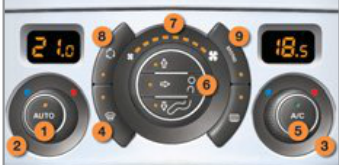

salut,
tu n'étais pas en mode auto ?
comment sont les 2 loupiottes des boutons A/C et Auto ?
Edit : image : les boutons 1 et 5 :
Sans titre.png (121.24 Kio) Vu 7522 fois
Essayes d'appuyez sur le bouton 1 pour voir...

Messagede micheldu31 » Dim 09 Sep 12 10:38
Bien comme je disais ....quand je tourne la molette pour régler en manuel l aération be ce réglé pas et quand je la tourne à fond touteq commande s eteignes mais l air ne s arrete pas , ensuite quand je passe en mode auto defois la clim ne q enclanche pas ou alors elle fonctionne mais quand je modifi la temperature elle passe de l air frais à du tiède voir chaud alors que je diminue la température....

Messagede forest » Dim 09 Sep 12 13:51
Si ce que dit le manuel n'opère pas, avec ce que j'ai dit (car il y a un mode ou des commandes deviennent inopérante : en mode auto, je crois que ce sont clim et ventil qui sont inopérantes), pb qque part.
D'autres idées de qq'1 d'autre ?

Messagede micheldu31 » Lun 10 Sep 12 14:33
Même en faisant cela L air continue....je vais allée faire un diagnostic dans la semaine ....je pense
