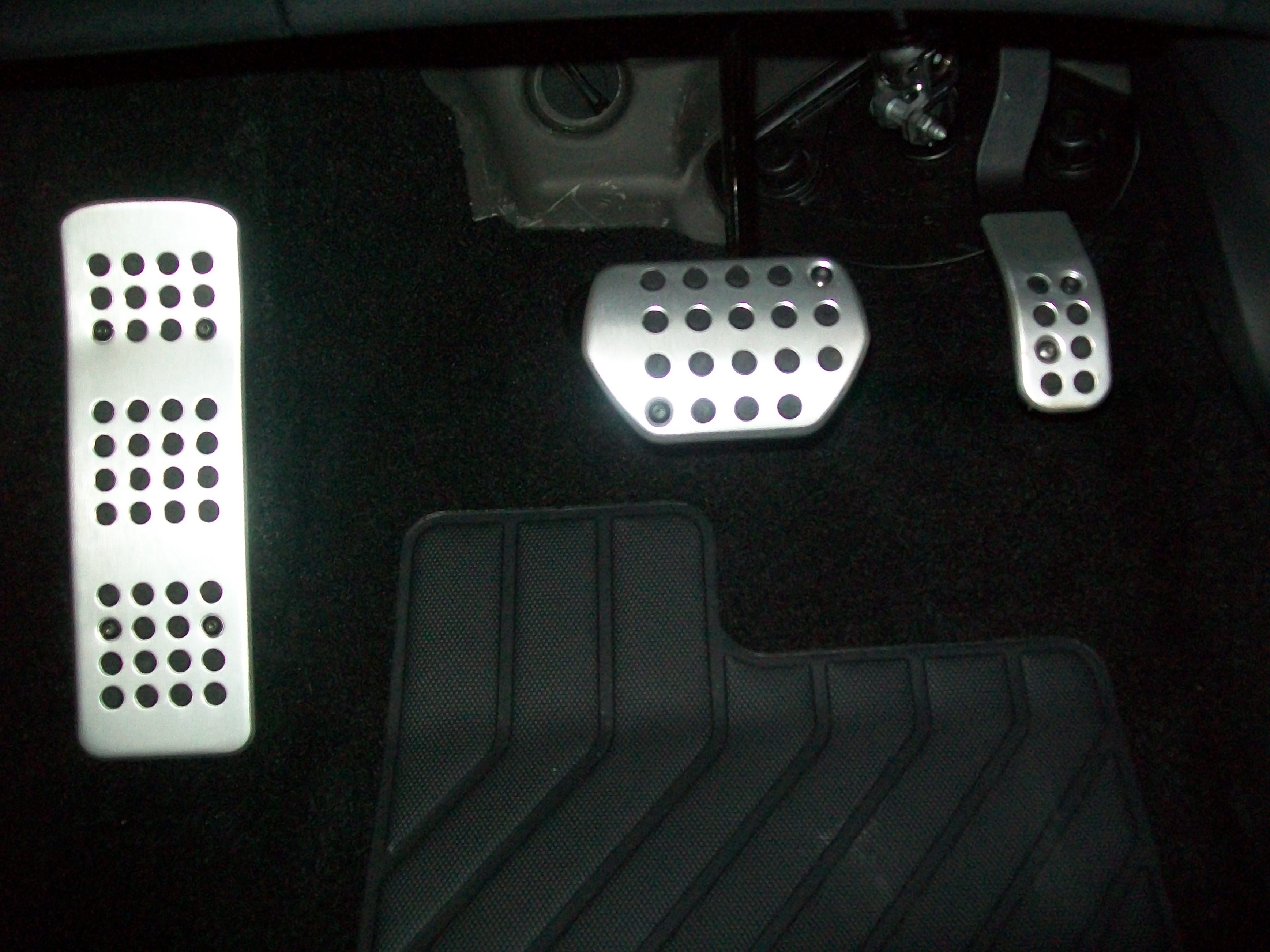

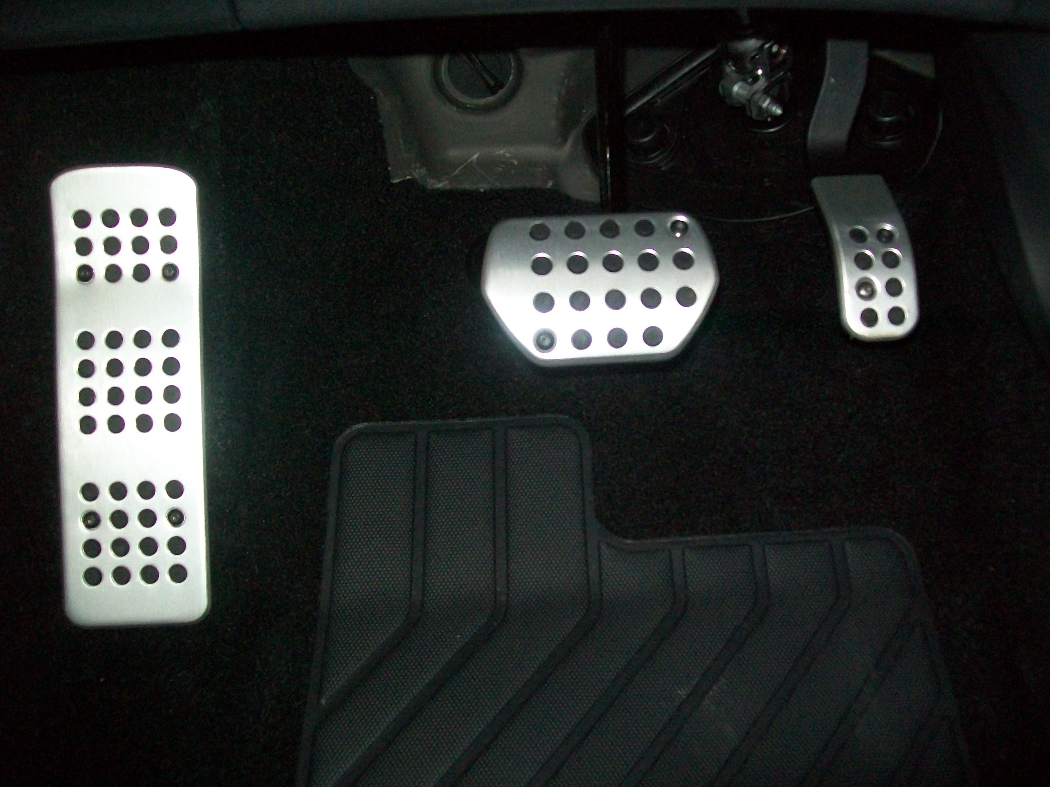

Heureux possesseur d'une 308 bmp6 j'aurais souhaité changer les.....deux pédales en caoutchouc noir ainsi que le repose pied par celles en alu.
Quelqu'un aurait il (si cela existe) une idée du prix, de la référence.
Merci par avance.
patato308
Messages: 7
Inscription: Mar 04 Mai 10 14:36
PEDALES ALU 308 BMP6
Re: PEDALES ALU 308 BMP6
Messagede pindahr » Mar 04 Mai 10 17:12
Coucou,
Oui, ca existe, puisque je l'ai sur ma 308...
Tu peux te le procurer chez Peugeot, mais c'est cher: Repose pieds...: environ 40 euros.
Pédale de frein.: environ 45 euros.
Accélérateur....: 110 euros. Aie! (il faut changer toute la pédale
Ou alors Internet, c'est meilleurs marché, mais il faut de la patience...
Messagede patato308 » Mar 04 Mai 10 17:34
Merci pour la réponse rapide....
110 euros pour l'accélérateur....AAAAaaaargh !
(il me semblait avoir vu un post où (sur une boite manuelle il est vrai) il n'y avait pas besoin de changer la pédale)
L'alu au prix de l'or....!
Est ce qu'à votre avis juste le repose pied donnerait bien ?
Ou alors cela ferait trop "cheap" ?
Cordialement
patato308
Messages: 7
Messagede forest » Mar 04 Mai 10 23:43
sur la mienne, j'ai enlevé les plastiques de l'embrayage et frein, et des nouvelles pédales viennent s'y mettre, le tout avec un système de vis.
Pour l'accélérateur, il n'y a pas de plastique...mais pas de trou non plus. J'ai percé la pédale (il y a pas les trous dessus, mais les trous pour les écrous sont prévus derrière :résultat : c'est OK.
Pour le repose pied, il faut enlever celui en plastique (qui tient très bien), puis monter la nouvelle avec 2 vis qui vont dans de la tôle.
Sur la mienne, ça tient même sans.
Via la section achat/vente, un certain "manu" (LOL) m'avait vendu ça pour un très bon prix ! je le recommande !
Messagede pindahr » Mer 05 Mai 10 15:33
Oui, effectivement, le fait de changer toute la pédale d'accélérateur gonfle le prix, et ne simplifie pas le travail.
Donc je me suis tourné vers quelqu'un,via Ebya qui ne vendait que la "coiffe". L'ensemble m'est revenu à plus ou moins 80 euros!
PS: j'avais 4 vis à fixer pour le repose-pieds (trous déjà fait en usine...)
Quant à ne mettre que le repose-pieds...bof :(
Pédalier alu BMP6
Messagede patato308 » Jeu 06 Mai 10 18:45
Ahhhh !
C"est exactement ça que je recherchais.
Je me demandais si ça existait pour BMP6.
Encore merci à tous pour vos réponses.
Il ne me reste plus qu'à fouiner sur E..y maintenant.
"Pindhar" dois-je rechercher des "coiffes" de pédales de 307 ou bien de 308 ?
80 euros ça comprenait bien les trois "coiffes"/pédales ?
A bientôt
patato308
Messages: 7
Messagede pindahr » Jeu 06 Mai 10 20:01
Ces 80 euros correspondaient au kit pédalier, donc repose-pieds, coiffe d' accélerateur+ frein et visserie.
Normalement, le kit pour 308 est le même que 307, méfies-toi juste par rapport aux repose-pieds, qui existe en deux tailles.Un petit, et un grand. C'est ce dernier qu'il faut pour nos 308 berlines, reconnaissable a sa partie supérieure légèrement inclinée(dimensions: hauteur 230mm largeur 74mm, à peu près).
Bonne recherche. Poste une annonce, on ne sait jamais!!
