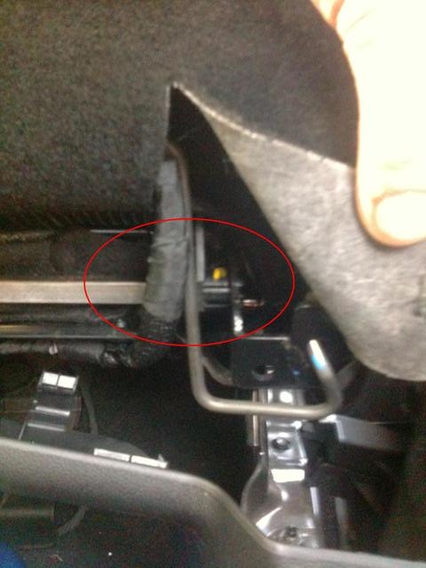

Bon,
j'ai démonté les trucs en plastique sur le coté du siège, pour avoir accès au mécanisme.
En fait, la manette actionne une tringle en féraille. cette tringle était sorti de son logement. Au bout de cette tringle en féraille, il y a un embout en plastique avec un petit ergot, ce qui lui permet de ne pas sortir de son logement. Ici, l'ergot était cassé, et la tringle en féraille a du jeux dans l'embout en plastique, du coup celui ci va ressortir de son logement tot ou tard.
En regardant sur la vue éclaté du siège sur le site peugeot, je me rend compte que cettte tringle ou cet embout n'existe pas en pièce détaché. Je vais tout de meme demandé au garage, on ne sait jamais. D'après la vue éclaté, cette tringle fait parti de l'ensemble du dossier, donc il faudrait logiquement changer le dossier...
Autre solution envisagé si la pièce n'est pas dispo chez peugeot, soit je la trouve dans une casse, soit je met un coup de pistolet à colle pour coller l'embout en plastique à la tringle en fer, ainsi le probème sera résolu. Je pense que la dernière solution est la plus simple et la plus économique, et j'espère aussi fiable!
Je poste une photo de la dite tringle, au cas où quelqu'un ait le problème un jour....

Messagede routard » Dim 30 Jan 11 19:30
je ne sais pas pourquoi la photo est tournée... Le coté droit de la photo affiché est en fait le haut de la photo.

La photo dans ce sens là, c'est mieux ?

Merci d'avoir mis la photo dans le bon sens :). C'est bizare, car je l'ai tourné, puis enregistrer sur mon disque. Ensuite je l'ai hébergé sur imageshack, puis j'ai posté le lien ici. Et la photo n'était pas dans le bon sens, je ne comprends pas pourquoi...
