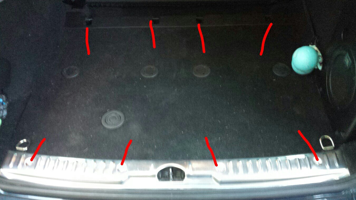

Tout est dans le titre, je souhaite démonter mon tapis de sol coffre.
Auriez vous une vue éclatée pour voir si c'est compliquer.

Messagede forest » Lun 19 Aoû 13 13:43
il ne se soulève pas comme sur les berlines je suppose ?
Pas d'attaches particulières sur les côtés ou autre ?

Messagede idefyx » Mar 20 Aoû 13 07:14
Oui fixé uniquement par 4 petites vis torx.

T'aurais une photo de l'emplacement des tirs, pour les suivants ?
Re: [SW] Démontage Tapis de Sol Coffre 308 ?

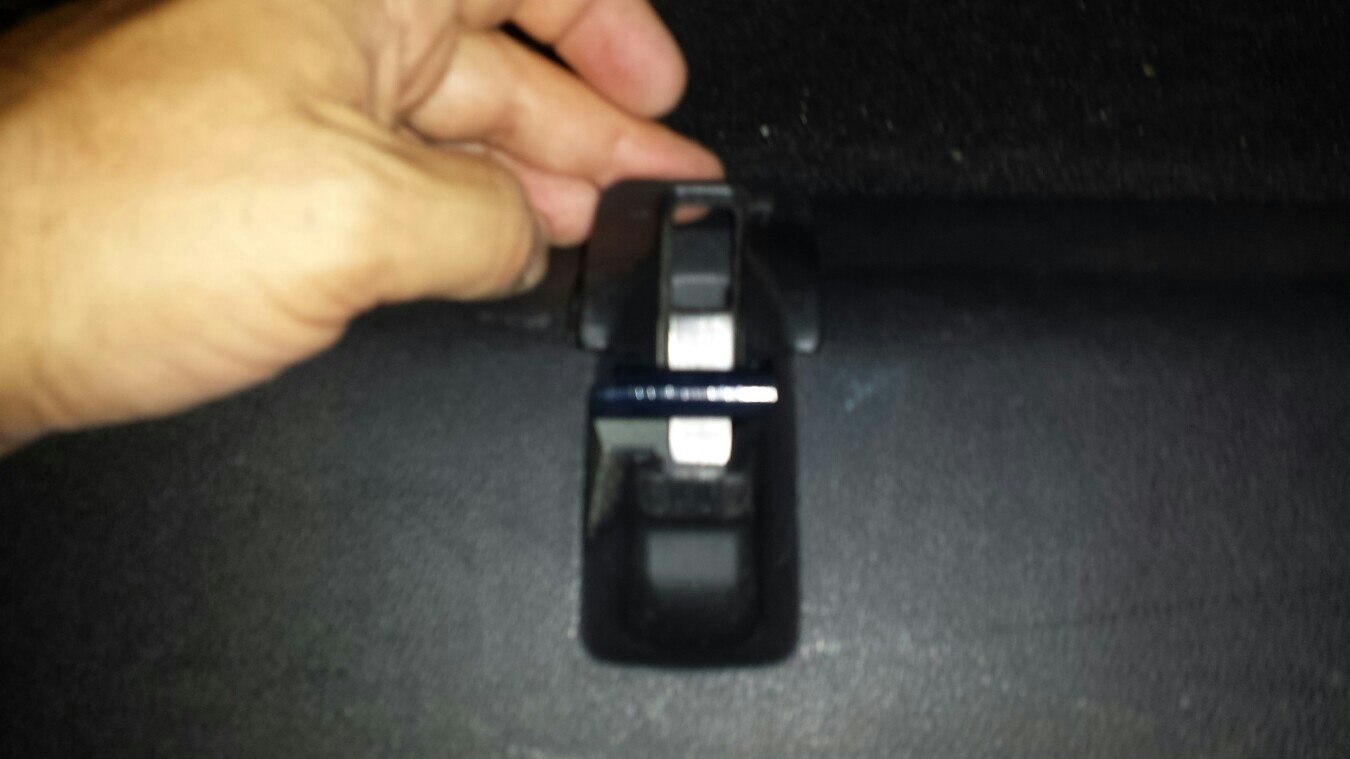

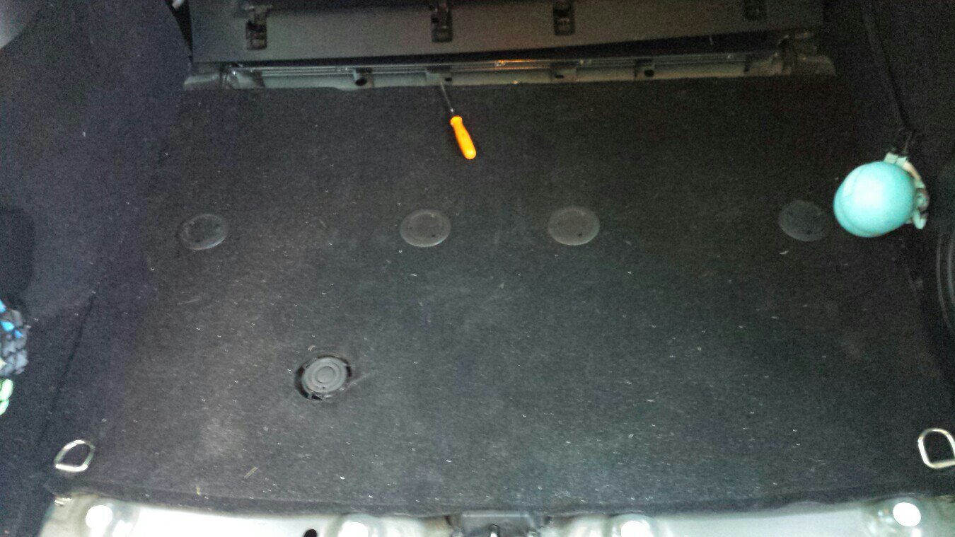

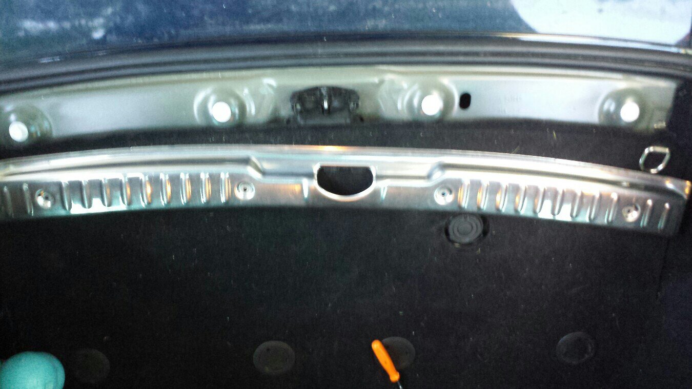

Messagede idefyx » Lun 26 Aoû 13 16:12
Voici les images
