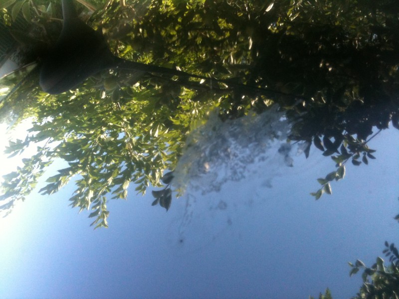

J'ouvre un autre post concernant ma peinture écaillé à cause d'une fiante d'oiseau sur mon toit
J'ai entendu parlé du stylo peinture (environ 10€), bien que cé déconseillé par de nombreuse personne car + moche après que avant (vu avec peugeot, un carrossier et divers forums internet)
Sachant que je veux juste que sa se voit moins et que sa ne rouille pas, et en + sa concerne mon toit de voiture (cé une des partie les moins visibles de la voiture),je pense que cé inutile de mettre 250€ pour toit de voiture.
J'ai vu sur des très anciens forums (de 2004) que certaines personnes arrivé à un bon résultat avec cé stylo.
Ma questions est de savoir si qu'elle qu'un à une procédure à me conseillé pour arriver à un bon résultat avec cé stylo.(ou si qq1 connait un topic expliquant l'utilisation des stylos)
A savoir que j'ai un efface rayure spécialement pour la peinture noir si sa peu aidé.
Merci d'avance pour vos conseils

A la vue de la photo, je trouve que la surface à repeindre est importante quand même... :?

Je sais bien, j'aimerais bien tous refaire chez un carrosier mais bon si je pouvais le faire pas trop mal pour 10€ sachant que cette parti de la voiture n'est pas trop voyante sa serais mieux( sa aurait été l'ail ou le capot j'aurais pas hésité mais le toit....)

Il n'y avait la photo sur forum.peugeot. Oublies le stylo de retouche, c'est inadapté....

Faut éviter le style de retouche, c'est assez sale comme résultat. Et comme dit plus haut, dans ton cas, ce n'est pas une option.
Perso, je ne l'utilise que dans des endroits peu voyant, et sur des zones très très petites (genre un petit poc sur un bas de caisse à cause d'un caillou), car ça se voit forcement. En plus, il y a toujours une légère différence de couleur, même si tu prends la référence exacte. Donc autant sur un petit point ça passe, autant sur une surface un peu plus grosse, ça fait crados.
Sinon, pour la technique, je n'utilise pas le pinceau fournis avec, mais un petit pinceau de peinture, dont j'enlève quasiment tous les poils pour qu'il en reste qu'un ou deux. J'applique très méticuleusement en essayant de pas mettre trop de peinture. Je n'applique pas le vernis fournis avec, mais laisse tel quel (le vernis fait une sorte de pâté par dessus...)

Si je ne met pas de vernie, sa risque de rouiller sur mon toit avec le temps?? non?
La peinture seul suffirait??

Oui la peinture suffit.

passe la clay et un coup de polish tu vera deja se que sa fera
