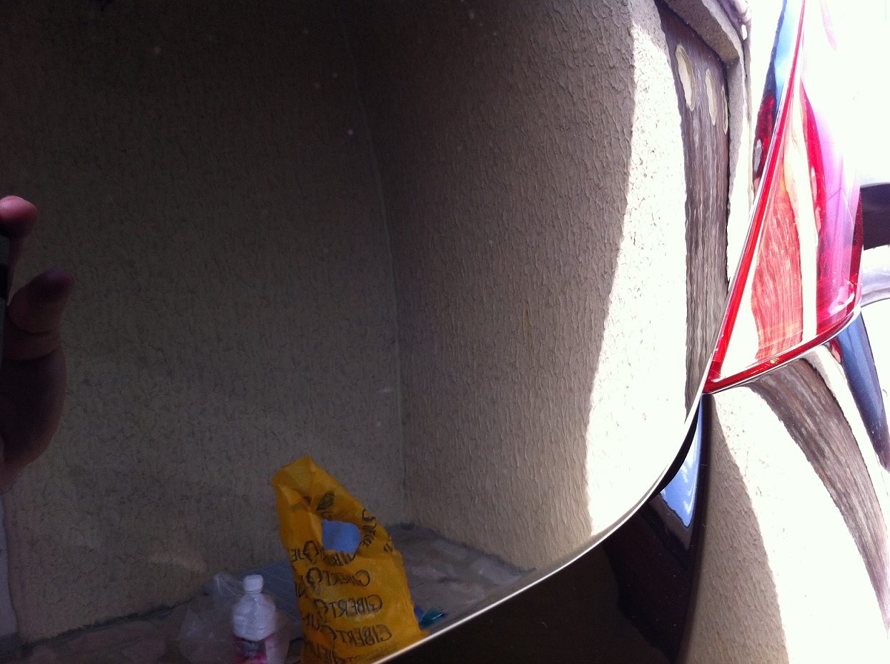

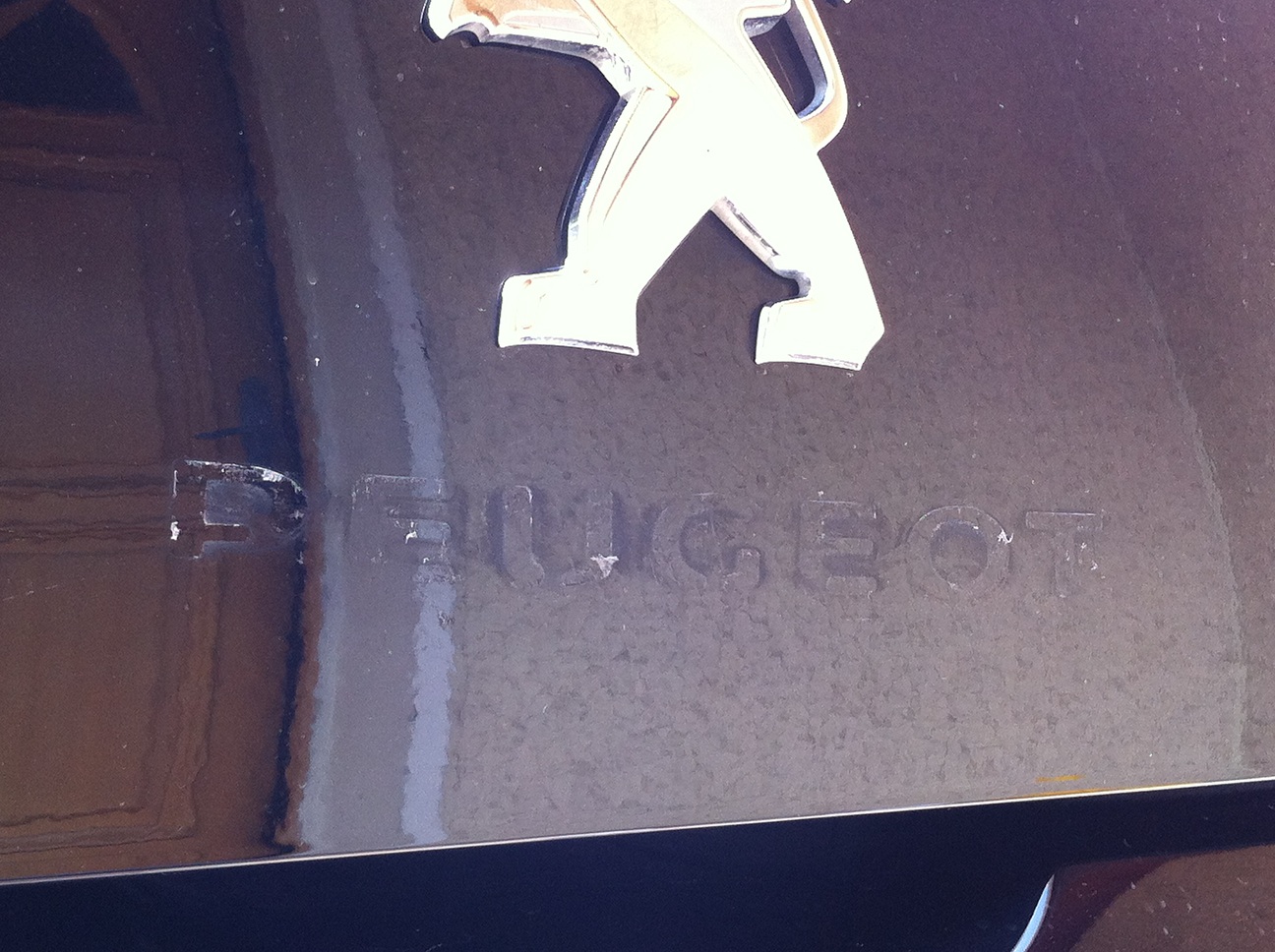

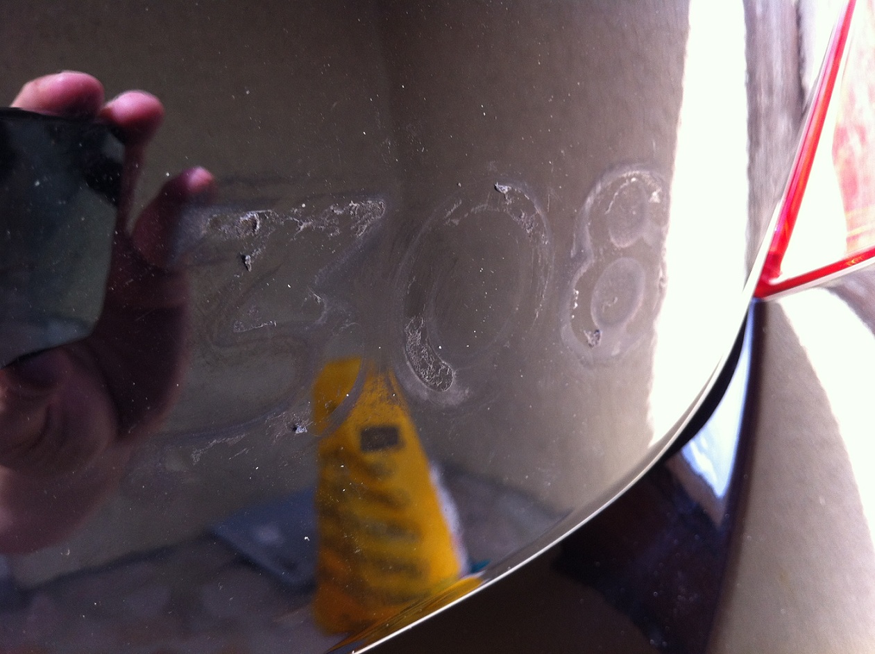

J'ai utilisé un sèche cheveux, un chiffon microfibre, une carte plastique taille carte de crédit et de l'alcool ménager, à mon avis il ne faut pas utiliser d'acétone comme j'ai pu le lire dans certains posts, ce produit est trop agressif pour la peinture. Vous pouvez utiliser du White Spirit si vous n'avez pas d'alcool ménager.
J'ai chauffé la lettre ou le chiffre pendant 30 sec, c'était largement suffisant (température extérieure 30°C, ca aide !) et ensuite je glisse la carte plastique entre la carrosserie et la lettre ou chiffre à enlever, je fais glisser la carte pour décoller et ça vient tout seul.
Pour info, les lettres "PEUGEOT" sous le logo n'était même pas droite d'origine, 4 cm entre la bordure du hayon et la lettre P et 3,7 cm de l'autre côté sous la lettre T !!!

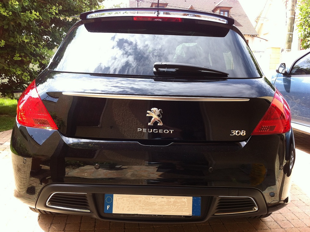

Avant:
Après nettoyage:

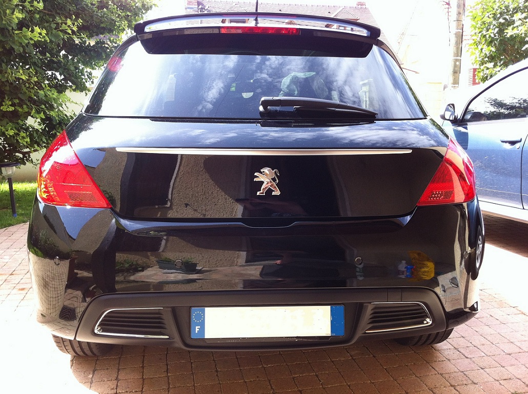

Rendu final:
Voila qui est mieux ! :frime1:

Bien joué ;-)
Alors ravi du résultat ?
Avec le PC sport, le désiglage leur va très bien ;-) surtout aux noires :lol:

Nickel ça!
Abysseblue, prends en de la graine!!! :alcool1:

Super chouette, ça rend bien avec le nouveau lion et par choc sport :frime1:

:triste1: reste encore cette fichue baguette...

Je suis très satisfait, c'est plus sympa sans :wink: et pour la baguette chrome ça habille le hayon.

C'est vrai que la baguette ce n'est pas terrible
Pour ma part je ne laisserai que le Lion

Sur le noir je trouve que ça va encore ;)
