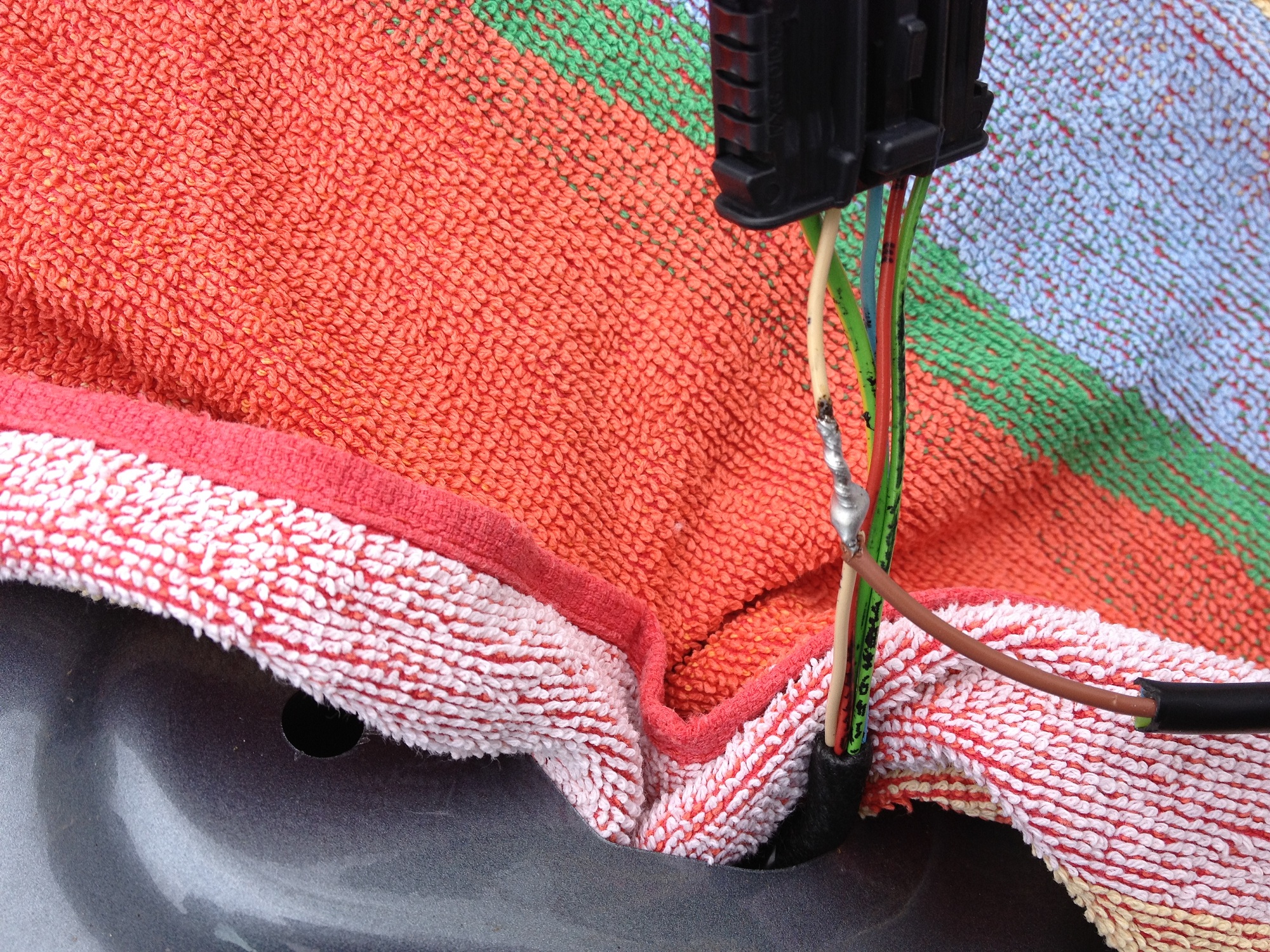

La masse derriere l'ampoule de coffre c'est une cosse? Je pourrais mettre directement la cosse (voir shéma) du radar dessus? J'ai pas essayé de démonter encore.

Messagede forest » Ven 18 Mai 12 13:50
xmad79 a écrit:La masse derriere l'ampoule de coffre c'est une cosse? Je pourrais mettre directement la cosse (voir shéma) du radar dessus? J'ai pas essayé de démonter encore.
derrière l'ampoule de coffre, il y a une masse avec une visse directement.
Tu peux y brancher toute masse, dont ceux pour les amplis par exemple ;-)

Messagede xmad79 » Ven 18 Mai 12 16:24
J'ai choisi la bonne vielle option de l’épissure.
