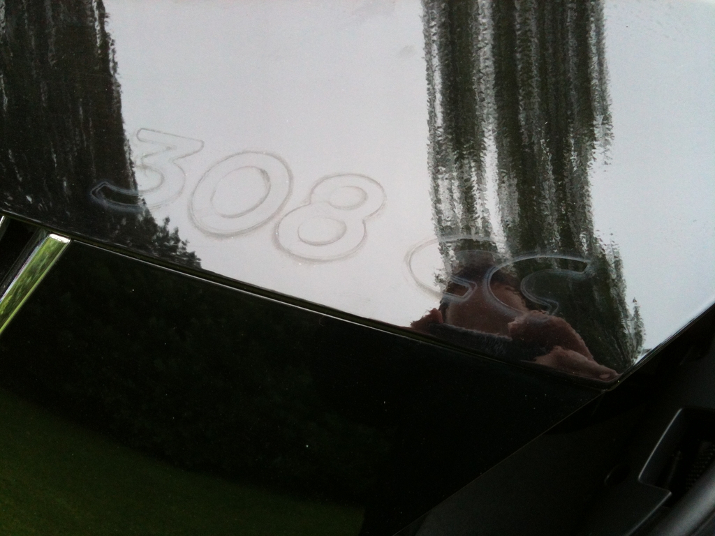

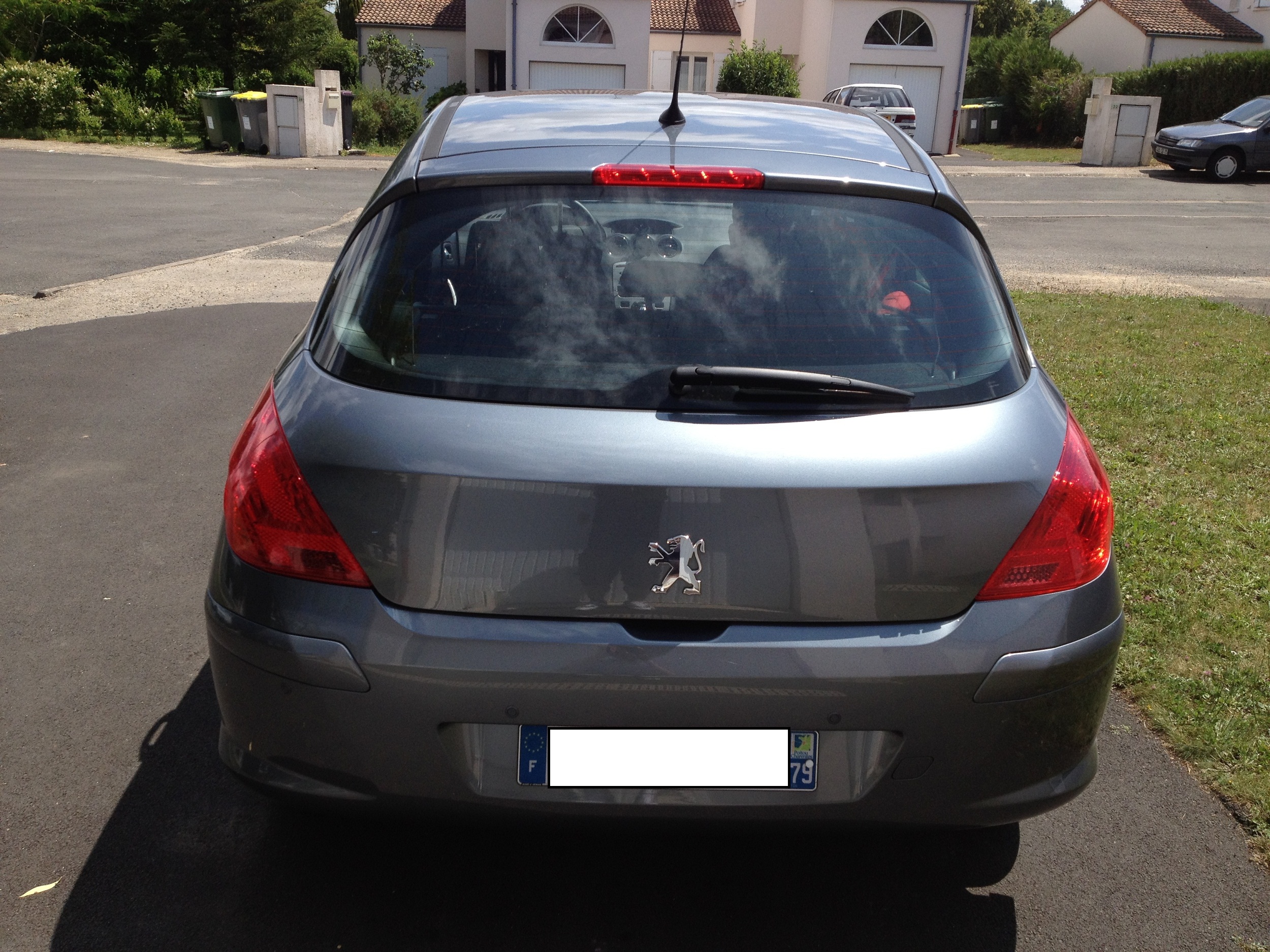

Messagede blackxs95 » Lun 18 Juin 12 08:59
J'ai le même problème de traces après le désiglage sur ma 308. On voit les contours des lettres et des chiffres. Je ne vois pas bien comment on peut faire pour effacer ces traces.
J'ai essayé au white-spirit mais ça ne change rien.
Vous auriez des idées ? Je vais essayé de passer chez un carrossier peintre pour avoir son avis...
Voila ce que ça me fait.

Re: [carrosserie] Problème désiglage
Messagede tofff » Lun 18 Juin 12 09:43
LittleVince a écrit:Je dirais de bien nettoyer ta carrosserie et ensuite, un petit coup de polish "efface micro rayures" et tout devrait revenir dans l'ordre.
Attention de polisher avec le coton ou le tissus ad-hoc pour ne pas faire pire !
+1

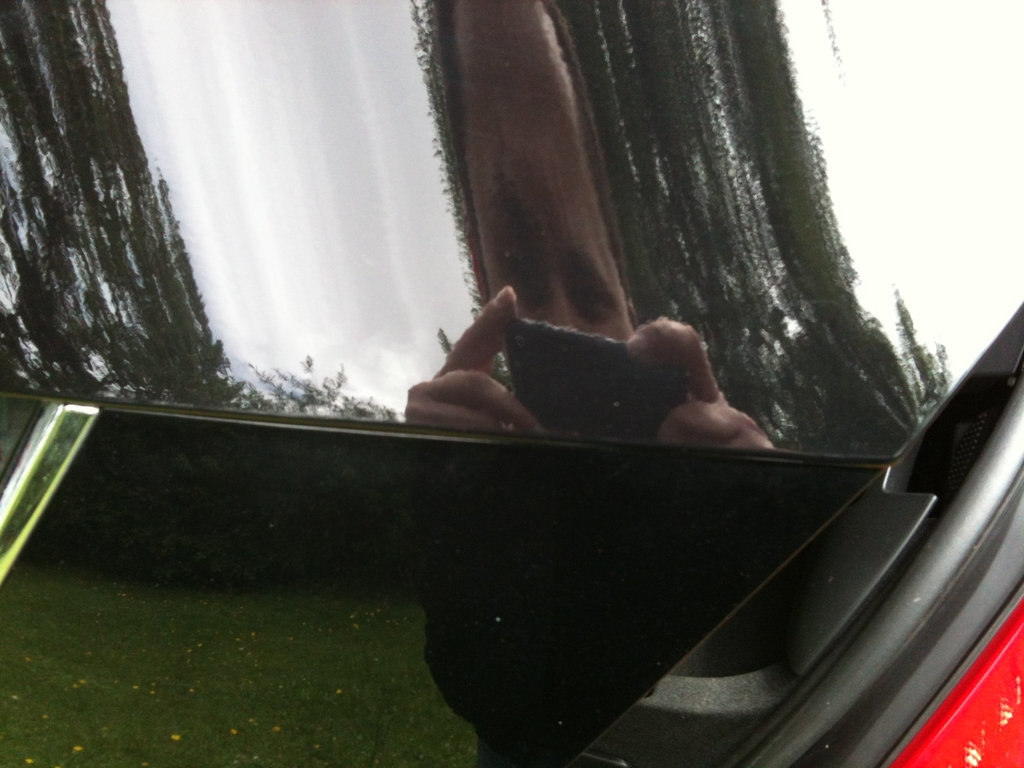

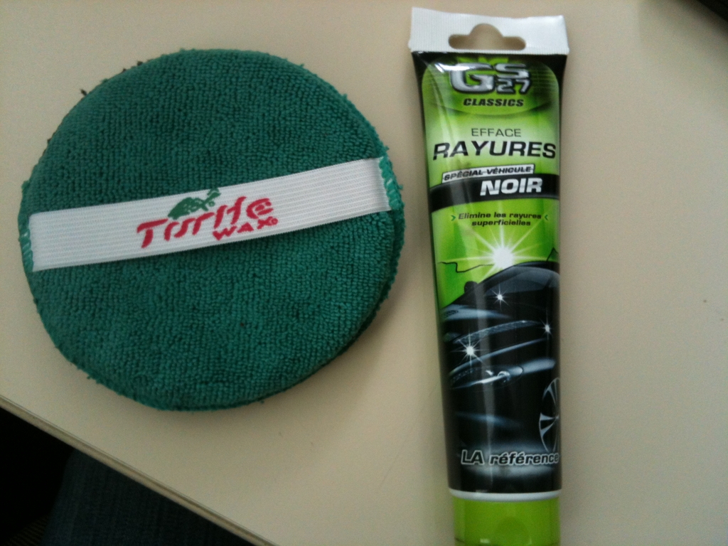

Messagede blackxs95 » Lun 18 Juin 12 13:32
Bon et bien voila, c'est tout bon.
Un coup d'efface rayures avec une microfibre et le tour est joué. 5 minutes chrono et un peu d'huile de coude. :D
Les outils :
Lot de deux microfibres pour 6,50€ + 1 Efface Rayures GS27 Spécial peinture noir pour 13€.
Voila le résultat

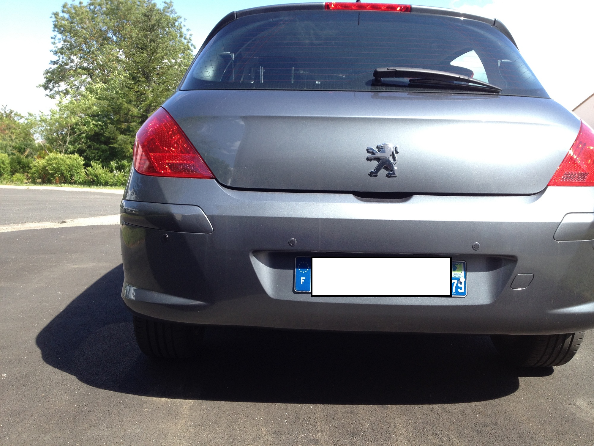

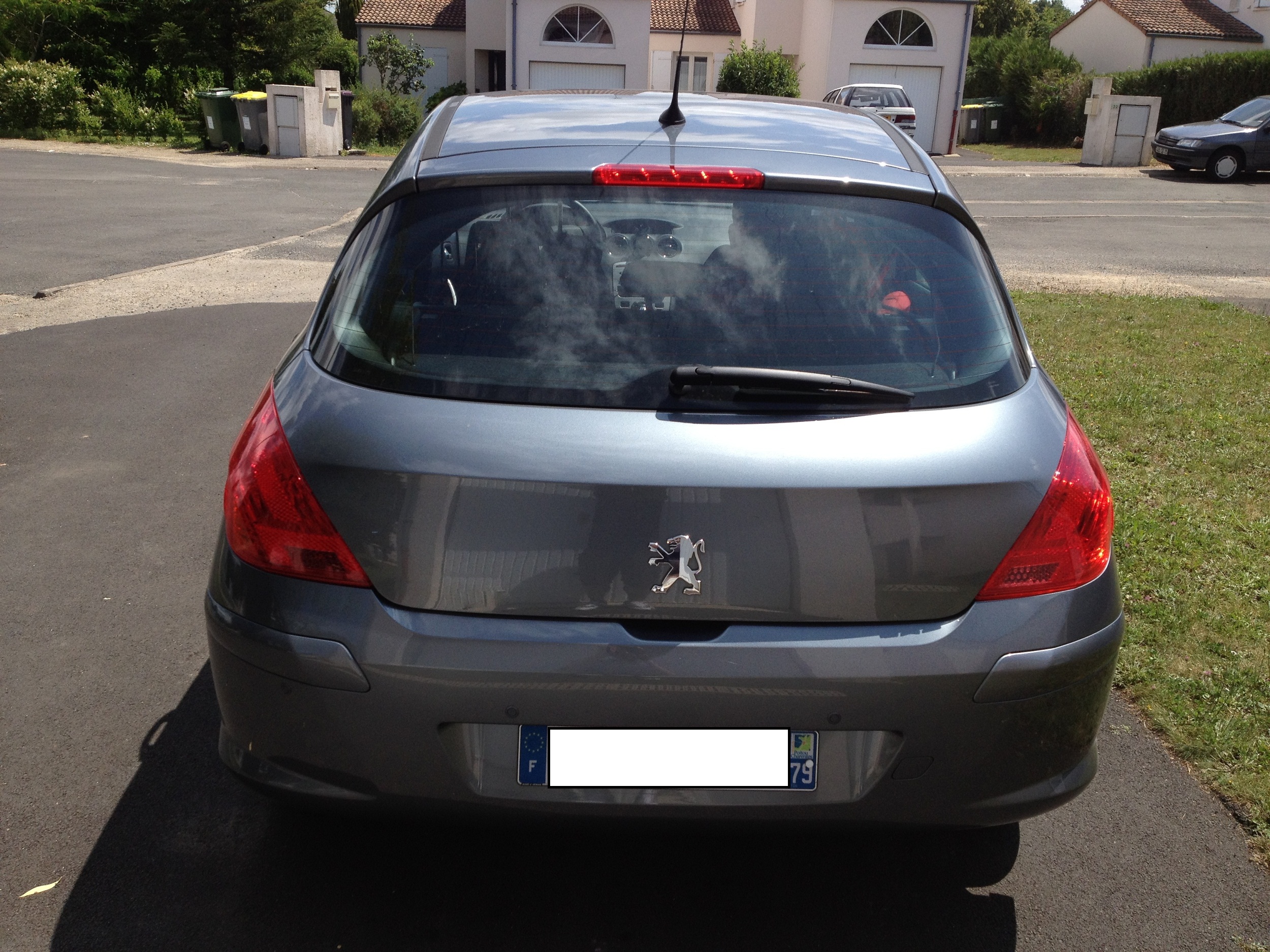

Aller reviens :lol: :lol: :lol: :lol: J'ai fais un montage sur ma 308 vous en pensez quoi?
Avant
Apres
xmad79
Messages: 1305
Localisation: Chauray

Messagede blackxs95 » Lun 18 Juin 12 16:13
LittleVince a écrit:Perso, je suis fan du "désiglage" partiel ...
Donc je préfère la deuxième ! 8)
Mais c'est une question de goût et un avis très perso !
(Pas la tête, AbyssBlue, pas la tête !!!! :wink: )
+1
blackxs95
Messages: 155

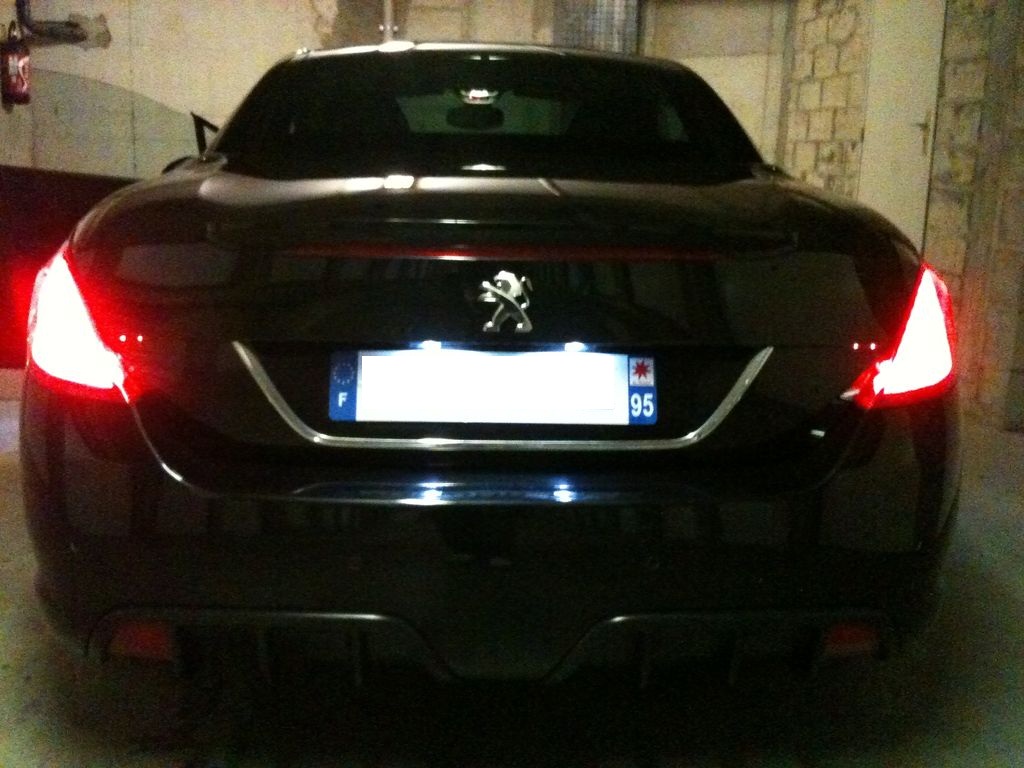

Messagede blackxs95 » Lun 18 Juin 12 18:27
voila le résultat
