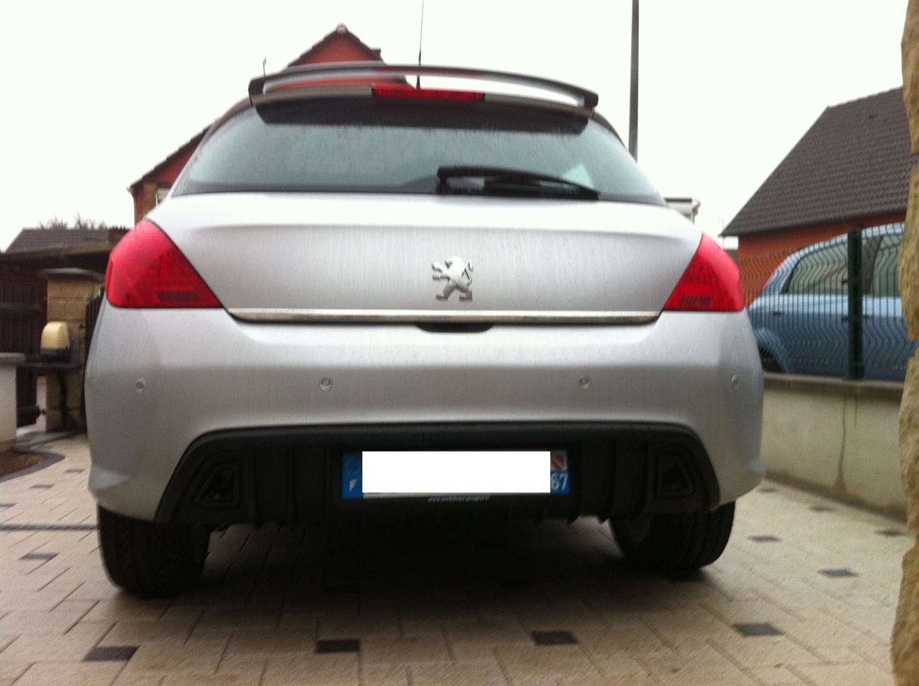

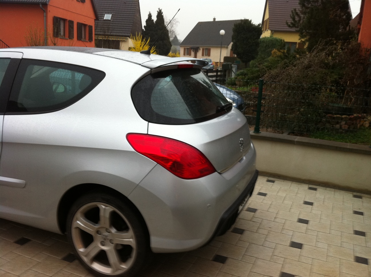

Messagede eddie67 » Ven 18 Mar 11 20:37
Becquet installer aujourd'hui. Je lai bien payer 210euros et attention moi j'ai la peinture métal, plus cher que de la peinture nacre, c'est pour sa que sa ma couter 200euros la peinture. J'ai fait plusieur garage et c'est celui ou je lai fait peindre qui ma couter le moin cher. La teinte en couleur métal oscille entre 200 et 250euros.
Voici le résultat
eddie67
Messages: 692
Re: Installation becquet 308
Messagede Starskier73 » Ven 18 Mar 11 20:42
c'est quoi cette barre chromée sur le coffre ? :?
Sinon, dommage de pas avoir les canules chromées sur l'extracteur.
Messagede Storme » Ven 18 Mar 11 21:15
Si je peut me permettre...je n'aime définitivement pas ce becquet :?
Mais l'important, c'est qu'il te plaise :wink:
Messagede eddie67 » Ven 18 Mar 11 21:17
Oui, j'aimerai bien les canules chrome mais elle sont hors de prix. J'essaye de trouver d'occasion ou je cherche quelqu'un qui peut avoir des prix mais pour l'instant j'ai rien trouver.
La barre chromé c'est moi qui l'est installé.
