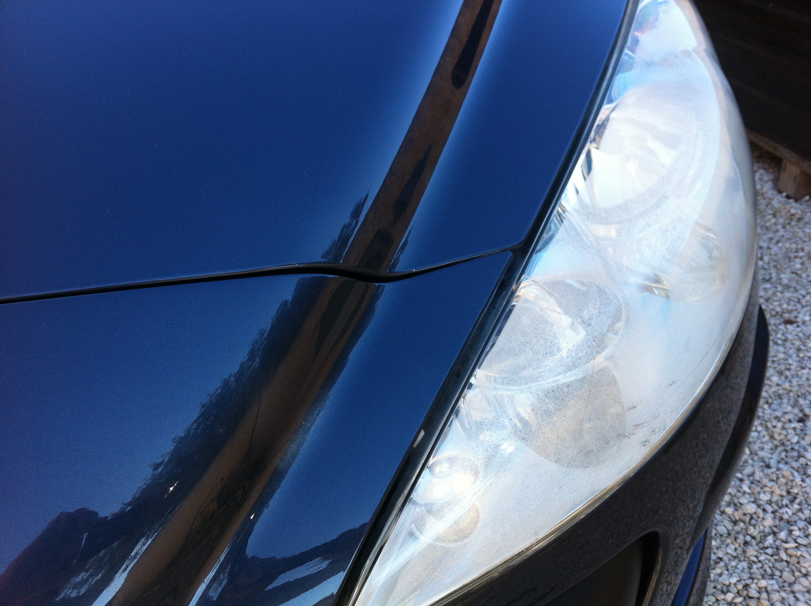

Messagede tko » Lun 19 Mar 12 10:09
Depuis hier suite à une journée pluvieuse, mon phare gauche et totalement embuée! (photos)
Comment y remédier ?
Merci de vos réponses.

Messagede tko » Lun 19 Mar 12 11:18
Ok merci, mais n'étant pas un "pro" du démontage je sais pas comment faire, les caches internes sont bien positionnés. Quel joint peut être défectueux?

Messagede dc8 » Lun 19 Mar 12 12:48
bonjour,classique suite à mauvaise étanchéité + température éclairage = condensation

Messagede gribouille91 » Sam 31 Mar 12 09:32
Enleve les caches plastique definitivement l'air va circuler et la buée partira j'ai eu ce probleme sur 307 c'est la seule solution
