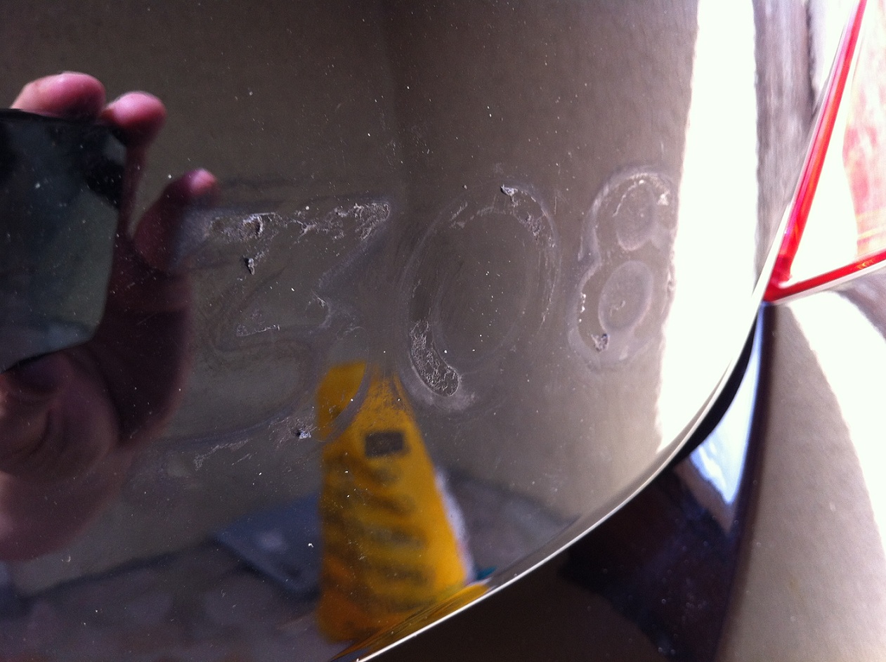

J'ai utilisé un sèche cheveux, un chiffon microfibre, une carte plastique taille carte de crédit et de l'alcool ménager, à mon avis il ne faut pas utiliser d'acétone comme j'ai pu le lire dans certains posts, ce produit est trop agressif pour la peinture. Vous pouvez utiliser du White Spirit si vous n'avez pas d'alcool ménager.
J'ai chauffé la lettre ou le chiffre pendant 30 sec, c'était largement suffisant (température extérieure 30°C, ca aide !) et ensuite je glisse la carte plastique entre la carrosserie et la lettre ou chiffre à enlever, je fais glisser la carte pour décoller et ça vient tout seul.
Pour info, les lettres "PEUGEOT" sous le logo n'était même pas droite d'origine, 4 cm entre la bordure du hayon et la lettre P et 3,7 cm de l'autre côté sous la lettre T !!!
Les différentes étapes en images:
Avant:
Après nettoyage:
Rendu final:
Voila qui est mieux ! :frime1:

En plus de la carte en plastique, j'ai essayé aussi avec du fil dentaire si on n'a pas de fil de pêche et ça fonctionne bien aussi.
